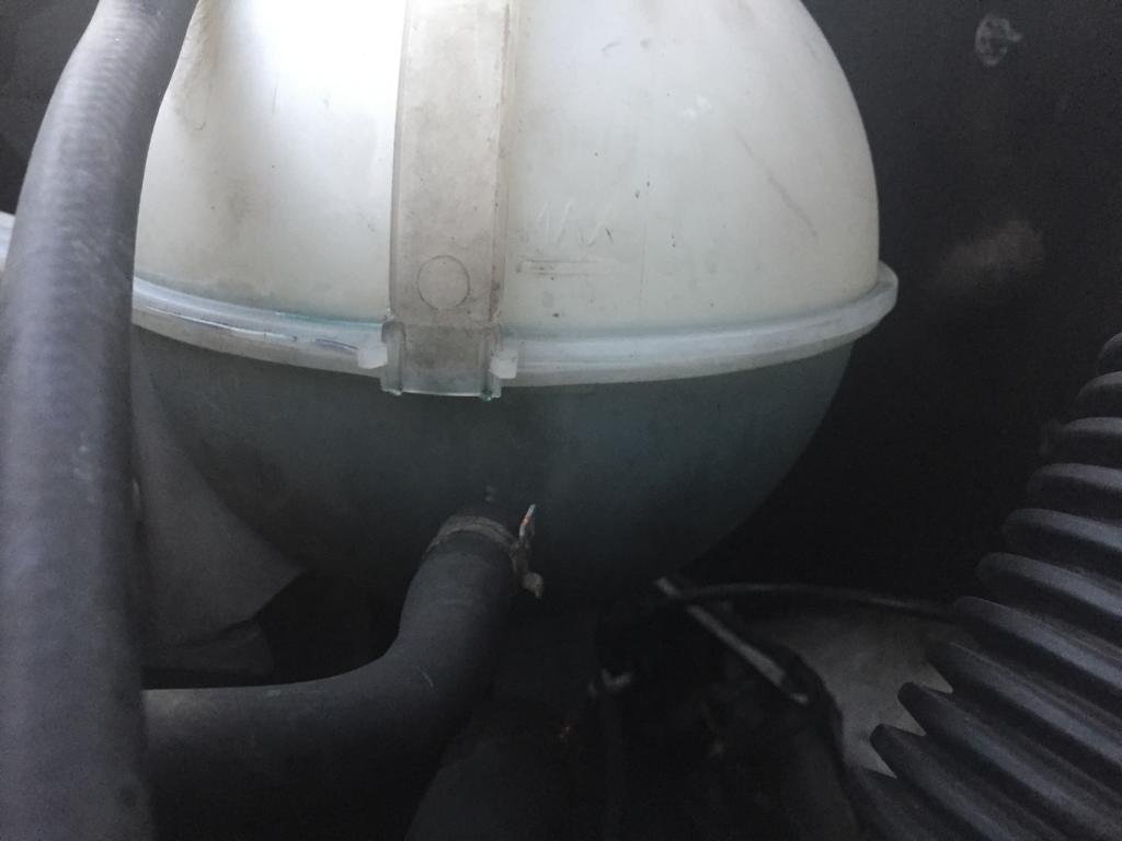

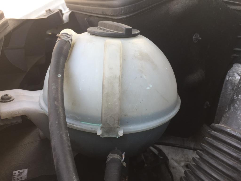

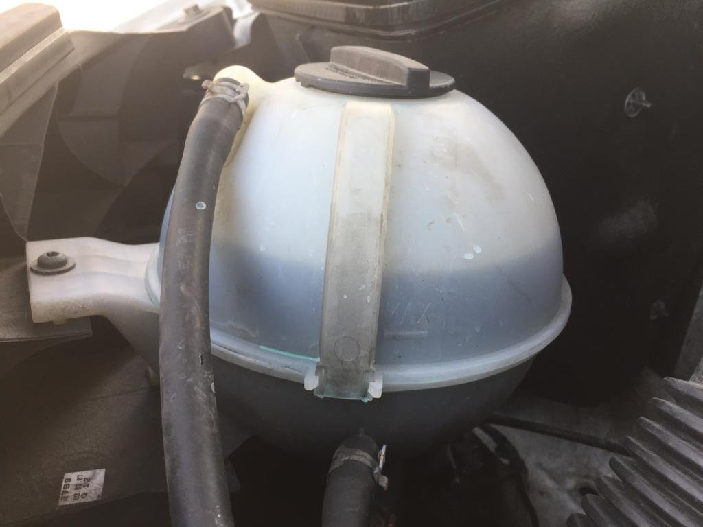

Hier seht ihr mal den Kühlwasserstand. Zwischen Foto 1 und 2 sowie 3 und 4 hab ich den Deckel geöffnet und den Kühlwasserstand wieder fotografiert.
Bei kaltem Motor war ein leichtes Zischen, bei heißem Motor war richtig viel Druck drauf, und wenn ich nicht vorgewarnt wäre, wäre der Deckel wieder hochgeflogen. Man beachte den tierisch hohen Kühlwasserstand. Als ich dann heute Mittag den Motor bei 2000 min-1 mit geöffnetem Deckel laufenliess, blubberte es im Ausgleichsbehälter, ich tippe auf Überdruck vom Zylinder, also defekte ZKD.
Foto 1: Heute morgen kalter Motor vor öffnen des Verschlussdeckels
Foto 2: Kalter Motor nach öffnen des Verschlussdeckels
Foto 3: Heute Mittag heißer Motor vor öffnen des Verschlußdeckels
Foto 4: Heißer Motor nach öffnen des Deckels.
Ich habe heute den CO2-Test gemacht, der war negativ, nach 30 min laufenlassen keine Verfärbung des Mittels von blau nach gelb. Würde ja bedeuten, es kommen keine Abgase rein und ZKD nicht undicht.
Ich trau dem aber nicht, wo soll sonst der hohe Druck herkommen ? Ich will aber auch noch nicht die Dichtung tauschen, bis ich Gewißheit habe.
