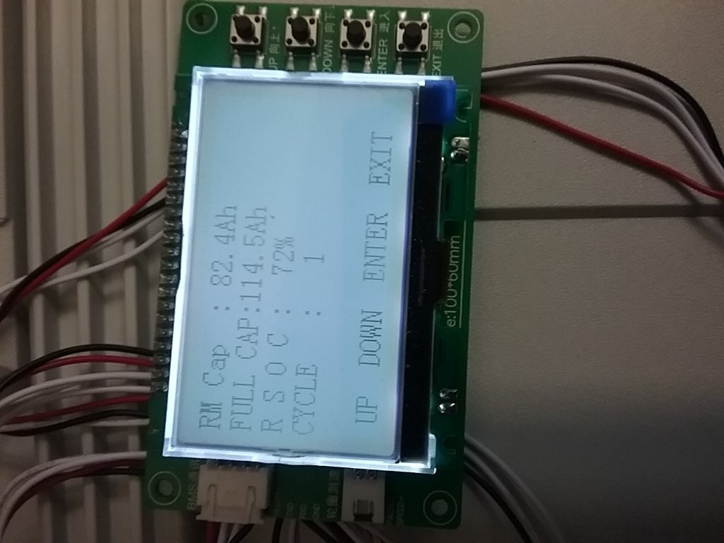

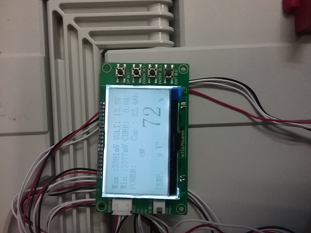

Habe hier einen lifepo4 accu mit seltsamem Verhalten...
Angaben
Kapazität 115 Ah
12 v
Mit aktivem BMS blauzahn ect...
Schaut mal die Bilder an....
Dass der Akku von 14, irgendwas wollt auf 13,55 oder 13,1 Volt absinkt ist normal ein Lied zum Akku ist ja im Bereich von 13,5 bis knapp 13 Volt nutzbar sprich bei 13,5 Zoll bei 13,0 im Endeffekt leer.
Dieser Akku hat nun irgendwie seltsam Effekte zumindestens laut bluetooth oder Display die Voltzahl steht bei 13,5 was gut ist allerdings sinkt die errechnete Kapazität beständig ab ohne dass irgendetwas dran hängt wie kann das sein?

Eine LiFePo4-Zelle wird bis 3,6V geladen und ist unter 3V leer. Fast über die ganze Entladezeit liegt sie ziemlich genau bei 3,30 - 3,35V. Aufgrund dieser flachen Entladekennlinie kann man nicht von der Spannung auf die Kapazität rückschließen. Dein chinesisches Anzeigegerät versucht es trotzdem und scheitert dabei. Einfach ignorieren...

Beide Geräte haben die gleiche Datenquelle: Das BMS. Sowohl Bluetooth und auch die mit Leitungen angeschlossene Anzeige berufen sich auf die Angaben aus dem BMS.Tester hat geschrieben: 10 Nov 2020 08:15Hmm alle Beide?... sind zwei getrennte Geräte einmal das Blauzahn und einmal das Display
Vermutlich ist es das BMS, das die sinkende Kapazität verursacht. Das BMS versucht die Ladungen zwischen den Zellen anzugleichen und, je nach Schaltungsweise, leert es dazu einfach die jeweils vollere Zelle. Intelligentere transportieren die Ladung von der volleren zu der leereren Zelle. Aber auch das ist mit Verlusten behaftet.
Eigentlich sollte sich der Ladungsausgleich, wenn er einmal hergestellt ist, bis zur nächsten Batterienutzung ausschalten. Ist bei dir offensichtlich nicht der Fall, oder eine deiner Zellen ist defekt und entlädt sich selbst. Achte mal auf die Temperaturanzeige, ob diese ständig höher als die Umgebungstemperatur liegt. Das wäre ein Anzeichen, dass das BMS ständig Akkuladung in Wärme umwandelt.

Die Einzelzellen kann ich überwachen.... auch die Drift untereinander lässt sich grafisch anzeigen ebenso von welcher Zelle in welche Zelle geladen wird bzw. ausgeglichen.
Das funktioniert auch ganz gut vier Nachkommastellen wobei sich die zwei letzten Nachkommastellen maximal um 4 mv unterscheiden....also z.b. 3,568 zu 3,564.
... der Akku ist definitiv voll auch wenn er m vom Ladezustand 89% anzeigt und auch die Amperestunden entsprechend ausrechnet das scheint am BMS zu liegen.
Prinzipiell kann ich natürlich damit etwas anfangen allerdings finde ich dass ich ja auch nicht ein Auto mit drei Reifen weiter fahre auch wenn der Motor in Ordnung ist.
Also in diesem Falle ist der Akku zwar voll zeigt aber einen falschen Ladezustand an das finde ich nicht in Ordnung.
