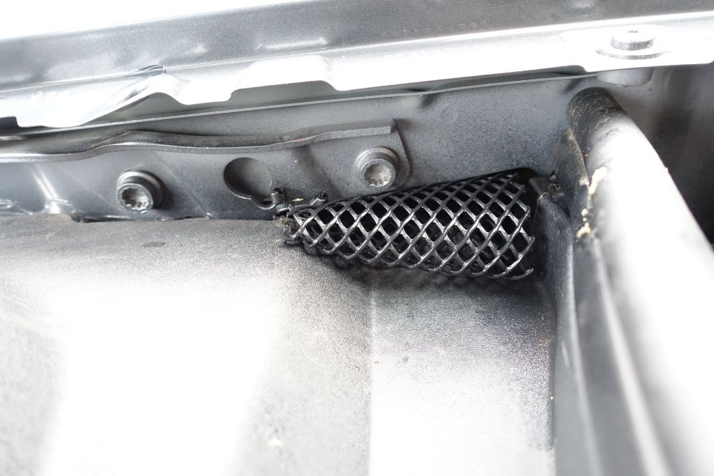

Ja, was die Ansammlungen von Laub in den vorderen Kotflügel betrifft, da macht sich beim Hersteller wohl keiner Gedanken. Diese sich mit der Zeit anhäufenden Humusstellen waren/sind bei den VW-Bullis auch schon immer ein das Blech angreifendes Problem.
Ich habe bei meinem Neuen in die obenliegenden seitlichen Abwasserstellen etwa 5mm-maschiges Plastegitter eingelegt. Das fängt das Laub zum Großteil auf, hoffe es hilft ein wenig.
Ansonsten gelegentlich von oben mit scharfen Wasserstrahl versuchen Laub/ Humus heraus zu spülen. Hat zumindest bei meinem T4 funktioniert.

Diese sich mit der Zeit anhäufenden "Humusstellen" in den vorderen Kotflügeln hab ich mir heute noch einmal beäugt und war positiv überrascht. Bei meinem MAN sind da unten schmale Spalten, mit einem dünnen Draht läßt sich dort das bei Regen heruntergespülte Laub sehr gut heraus nehmen. Also besonders jetzt im Herbst dort ab und zu mal nach sehen. Nicht warten bis sich "Humus" gebildet hat.

Guter Hinweis mit dem Laub und dem Regenablauf im Kotflügel.
Ich habe erstmal nur provisorisch, ein Kunststoffgitter rein gesteckt.
Schließt zwar nicht perfekt ab, hält aber zumindest mal die gröbsten Blätter auf.
