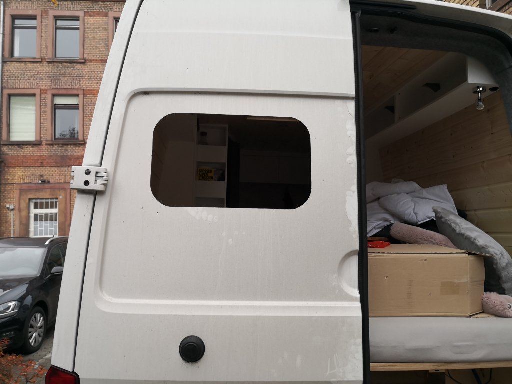

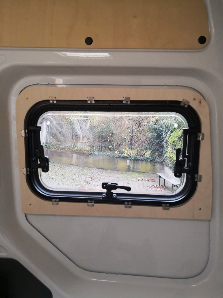

klar kann ich dir da Antworten geben.
1. - Schiebetür RW Van 960mm x 450mm
- Hecktüren RW Compact 500mm x 300mm
2. Ich würde es empfehlen. Sonst wird das Blech an den Rahmen des Fensters gezogen. Je nach Blickwinkel und Licht sieht man dann doch recht deutlich, dass das Blech verzogen ist.
3. Die angegebenen Fenstergrößen sind die Ausschnittmaße.
Die Maße des Fensters von außen sind die Angegeben Fenstermaße plus in jede Richtung ca. 20mm.
In meinem Fall also ca. 1000mm x 490mm.
Der Innenrahmen ist ca. genauso groß wie das Fenster von außen. Allerdings haben die Ecken einen kleineren Radius, dadurch steht der Innenrahmen weiter über die Ecken hinaus.
Die Fenster Fläche durch die man schauen kann ist in jede Richtung ca. 5mm kleiner als die Angegebene Größe.
Wenn du es noch genauer brauchst kann ich morgen mal messen.

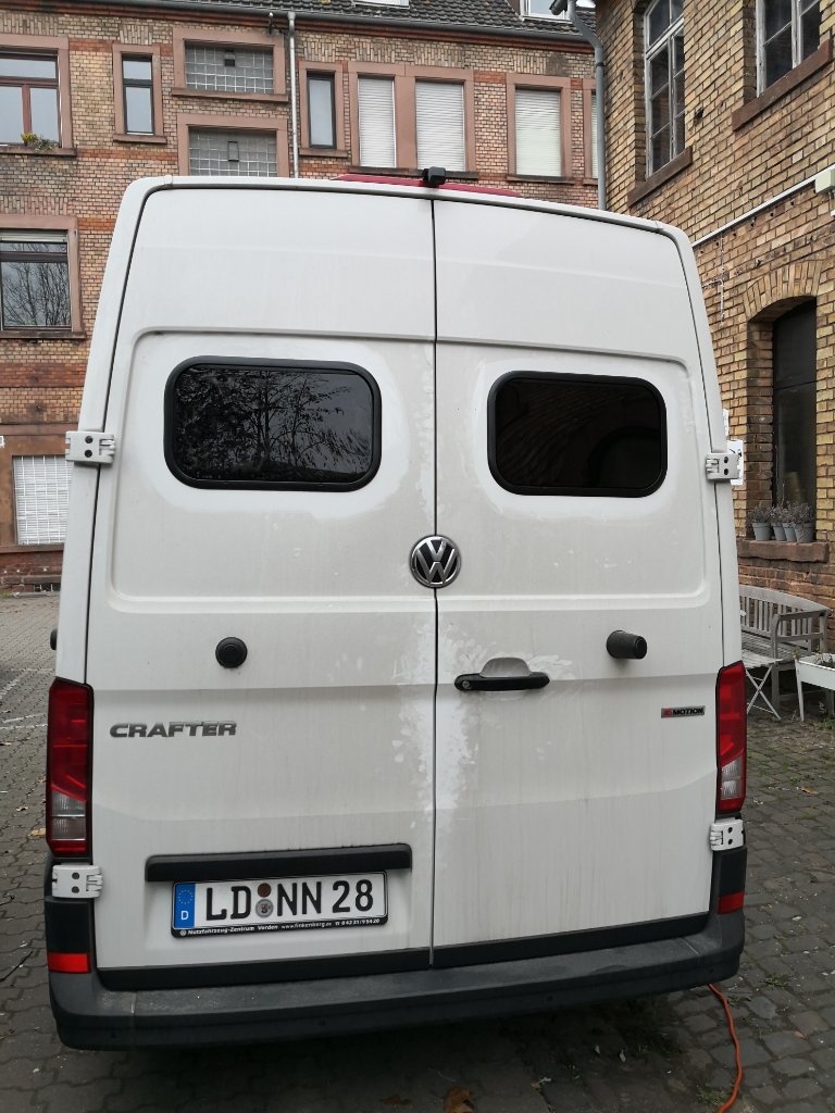

Heute habe ich dann mal die Heckfenster eingebaut.
Crafter 4Motion L2H2 Bj 2018
Zuletzt geändert von sebbll am 28 Nov 2020 13:58, insgesamt 1-mal geändert.

ich werden die Heckfenster etwas größer wählen ..so 500mm x 400mm / 450 mm
Ja, vom Ausschnitt her müssten 500mm x 450mm noch gut passen.asap hat geschrieben: 28 Nov 2020 18:59 ich werden die Heckfenster etwas größer wählen ..so 500mm x 400mm / 450 mm
