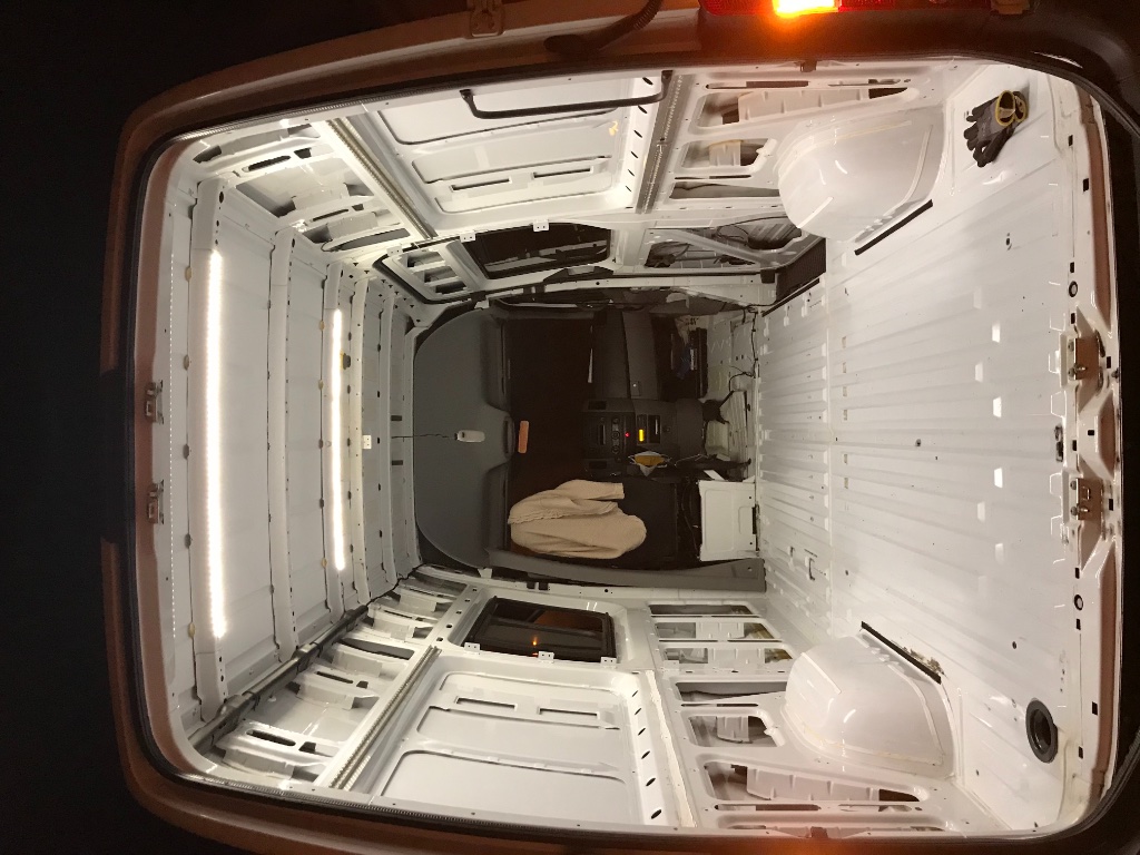

Schritt 1
Wir haben nun im ersten Akt den kompletten Sprinter leer geräumt und gesäubert (ziemlich dreckig gewesen das gute Stück :lol: ). Anschließend haben wir mit Brunox Epoxy alle Roststellen behandelt und mit 1k Füllprime versiegelt.
Nun kommen am Wochenende die Bodenleisten mit 25mm auf den frisch gewienerten Blechboden. Zwischen die Leisten wird Armaflex XG selbstklebende Dämmung eingebettet. Die Bodenleisten kleben wir direkt mit Konstruktionskleber (Sikaflex 251i) auf den Boden, ohne diese an der Karosserie zu verschrauben. Darauf kommt eine neue 12mm Siebdruckplatte. Wir hatten lange überlegt, ob wir eine 9mm Siebdruckplatte nehmen sollten (aufgrund des geringeren Gewichts), uns jedoch dagegen entschieden um ein solides Fundament für die Befestigung aller weiteren Möbel zu haben. Des Weiteren wird der später darauf zu verlegende Laminat keinerlei Stabilität mehr mit sich bringen.
Fragen:
Da der Sprinter unfassbar viele Löcher (Nietenlöcher, Schraubengewinde die ohne Schraube komplett offen sind) im Boden aufweist und sogar noch ein Zwangsbelüftungsloch, müssen wir diese unbedingt verschließen. Reicht es die Nietenlöcher mit Konstruktionskleber zu verschließen und in die Schraubenlöcher Schrauben einzudrehen mit Dekasier? Über das Zwangsbelüftungsloch würden wir ein Blech/Aluplatte aufkleben. Geht das und würdet Ihr das auch so machen?
Vicky und Pom

Vicky hat geschrieben: 26 Nov 2020 10:16 Fragen:
ich habe in die Löcher mit Gewinde kurze Senkkopfschrauben von innen geschraubt. Damit sie mir nicht in das Gewinde hineinrosten, habe ich sie mit viel Fett eingeschraubt.
Auf die anderen Löcher habe ich gesäubert und von unten mit Karosseriedichtmasse (Dekasil geht auch) kleine Kunststoffplättchen geklebt.
Bisher ist alles dicht :D
