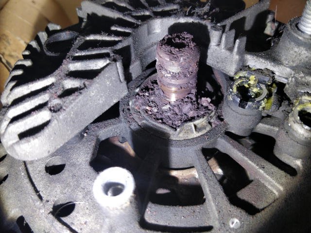

Besten Dank an die Helfer. Man sollte sich keine Autos mehr kaufen, die von Elektrik abhängig sind!
Kollektor Lichtmaschine

Na dann Lager, Schleifring, Regler besorgen und nach 2,5h bist wieder auf der Bahn.
