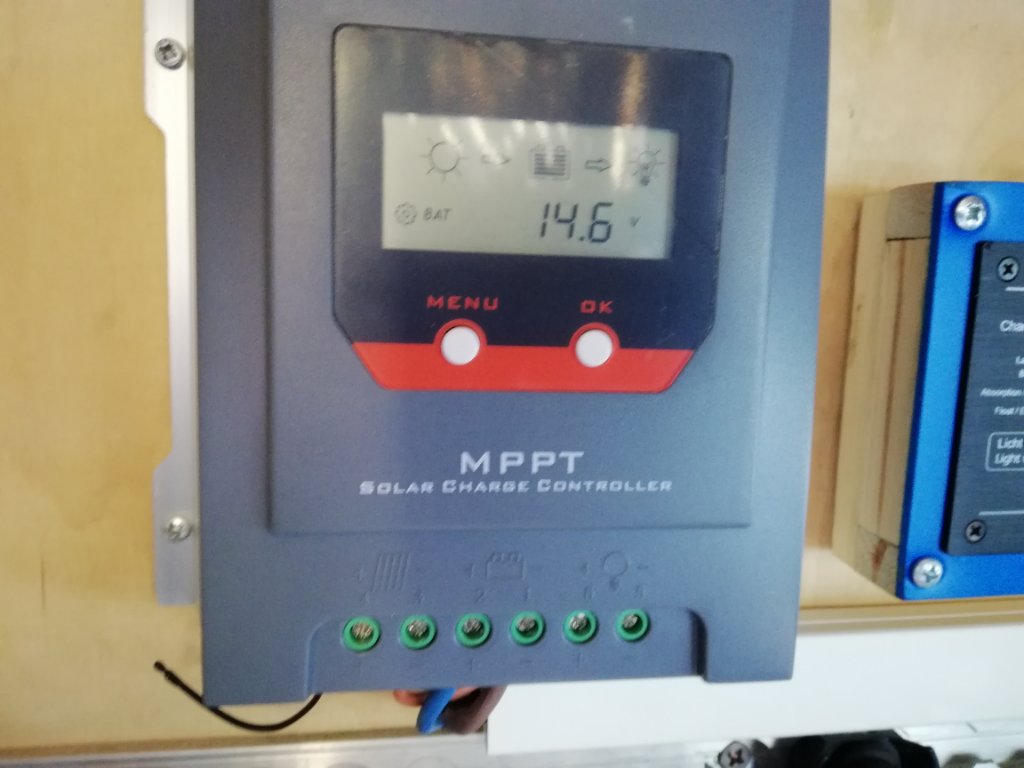

Das Ding (bzw ich habe 2 davon) steckt bei meinem Auto in der Sitzkiste vom Fahrersitz, mit noch der Zusatzbatterie und dem Elektrokrempel :? der da sowieso schon drin ist. Ich seh nur die grüne Diode leuchten, dann ist alles gut!

reisefieber hat geschrieben: 07 Dez 2020 22:12 Was bedeutet MPP?, (Damit ich das erkenne wenn es nicht abgekürzt wird :oops: )
Zum einen steht es drauf und in der BDA / Verkaufsanzeige drin , ...
MPPT = Maximum Power Point Tracking
Mit einfachen Worten, der Strom-Überschuss aus den Solarpanelen wird verwendet und in die Batterien geladen.
Dagegen der (billige) PWM Regler wandelt den Strom-Überschuss in Wärme um.
Somit sind, mit MPPT, ca. 20 - 25 % mehr Strom möglich. :wink:
