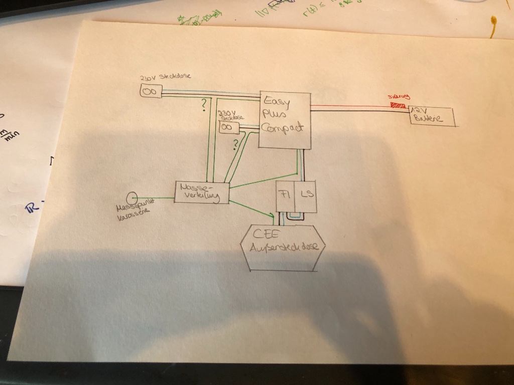

ich plane in meinem Camper (Crafter Baujahr 2013) eine 230V Installation. Dazu möchte ich die EasyPlus Compact 12/1600/70 verbauen. Wie ich die Außensteckdose und die Batterie an das Gerät anschließe habe ich verstanden. Lediglich die Erdung macht mir Probleme. Wenn ich an den AC Out Ausgängen eine 230V Steckdose anschließen möchte, muss ich dann das PE Kabel auch an die Karosserie anschließen? Ich habe dazu meinen Schaltplan angehängt und bei den Anschlüssen, bei denen ich mir unsicher bin ein Fragezeichen eingezeichnet.
Die Anleitung zu den ganzen sagt "Die Wechselstromanschlüsse müssen aus Sicherheitsgründen mit nicht abschaltbaren Erdungsanschlüssen versehen sein. Ein Weiterer Erdungsanschluss ist außen am Gehäuse angebracht."
Muss ich dann das Gehäuse zusätzlich erden oder reicht es so wie ich es im Schaltplan aufgezeichnet habe?
Ich hoffe meine Frage ist verständlich formuliert und mir kann jemand weiterhelfen :)
Liebe Grüße
Lena

Hallo Lena,
erstmal möchte ich dich bitte das Bild wenn es geht zu drehn, mein Hals tut schon weh.
So was tolles hab ich nicht im Sprinter, aber ich habe in der Unterverteilung wo die Sicherungen und Fi drin sind, eine Massebrücke wo ich den PE-Leiter zusammenklemme und dann mit einem 6mm an die Karosserie Masse gehe. Die Erdung am Gehäuse kannst du dann ja auch mit anschließen.
Gruß weizen44
PS: nicht abschaltbare Erdungsanschlüsse heißt nicht über eine Sicherung führen der Kontakt muss immer gegeben sein.

Also muss ich die beiden Steckdosen wie im Schaltplan dann am besten über eine Masseverteilung/Masseleiste erden und das Gerät zusätzlich?
Also fehlt in meinem Schaltplan noch eine Leitung vom Gerät zu der Masseverteilung/Masseleiste?
Oder würde es genügen nur einmal das Gerät zu erden und die Steckdosen direkt an das Gerät zu verbinden ohne Umwege zur Masseleiste?
Entschuldigung für die vielen Fragen, ich will es nur am Ende richtig machen
Liebe Grüße
Lena

Wenn man es richtig machen möchte, müsste man die PE Leitung theoretisch mit einem Hering in die Erde bringen, was aber nicht praktikabel ist.
Ich habe nach Recherche meine Installation so gemacht, dass ich Masse und PE zusammen geschlossen habe. Ob du das nun über Masseleiste oder Massepunkt machst ist egal. Wichtig sind hauptsächlich die Leitungsquerschnitte (PE 4mm2 zum Massepunkt).
Im Internet findest du aber genügend Anleitungen z.b. baerensquad.de
315 Mixto L2H1 EZ 05/2009 440tkm

Die richtige VDE für Fahrzeuge sagt bezüglich dem Potentialausgleichs übrigens : hinter der Eingangsdose muss eine Potentialausgleichsleitung geschaffen werden. Diese muß aus feinadrigem Kupfer, gelbgrün markiert und mindesten 4 mm² sein
Desweiteren müsste meiner Meinung nach auch die 230V die aus dem Wechselrichter kommen definitv mit einem FI abgesichert sein!!

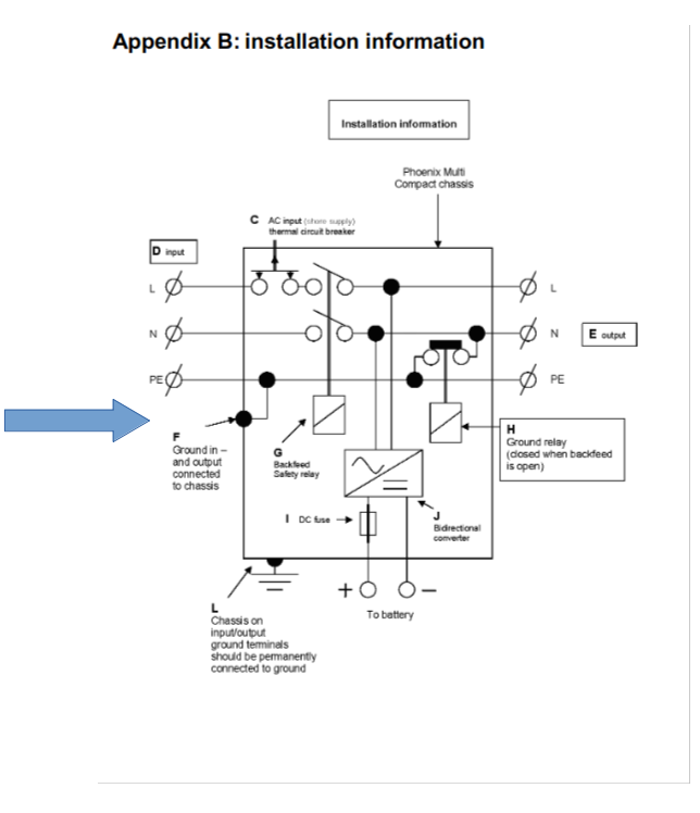

Doch du musst das Gehäuse extra erden auch wenn das Gerät über den D(in) im Gerät schon geerdet ist. Weil wenn du kein Landstrom hast und über das Gerät 230 Volt beziehst dann schaltet der Anschluss E(out) den Nullleiter über das Relai H auf den PE-Leiter und dann brauchst du die Verbindung auf die Karosserie-Masse. Siehe Bild anbei

Laut Hersteller brauche ich keinen zusätzlichen FI Schalter am Ausgang, da diese schon im Gerät verbaut sind.
Das bedeutet also, die dunkelgrünen Kabel die eingezeichnet sind muss ich verlegen um die Steckdosen zu erden. Ich muss aber nicht noch zusätzlich ein Erdungskabel von dem Gerät wegführen, oder?
Liebe Grüße

Die Steckdosen verbindest du über 230V Kabel (3 adrig, blau, gelb, braun) mit deinem Gerät. An deinem Gerät sollte eigentlich zudem ein Erdungsanschluss vorhanden sein dass du mit Masse des Sprinters verbindest. In der CEE Außensteckdose sollte auch ein Anschluss für ein PE Kabel sein, dass du mit 4mm2 dimensionierst und gegen Masse führst. Hierzu reicht das 3adrige 230V Kabel nicht aus. Ich habe das 3 adrige 230V Kabel dennoch genutzt und einfach das PE Kabel an den Enden abgeschnitten und zusätzlich ein gelb/grünes gegen Masse verlegt.
Ein FI-Schutzschalter im Gerät schützt dich vor Strom zwischen Steckdose und Gerät(Wandler). Aber für einen Schutz zwischen Landstrom und Wandler sollte dennoch ein FI verbaut werden, da man nicht davon ausgehen kann, dass jeder Campingplatz ordentlich verdrahtet ist. Zudem kannst du den CEE Anschluss von außen am Auto durch einen zusätzlichen FI absichern und abschalten um ihn vor Missbrauch zu schützen.

wie ich oben versuchte zu beschreiben musst du das Gerät "Extra" erden. Fi-Schalter und Sicherungen sind in dem Gerät ja schon verbaut.
