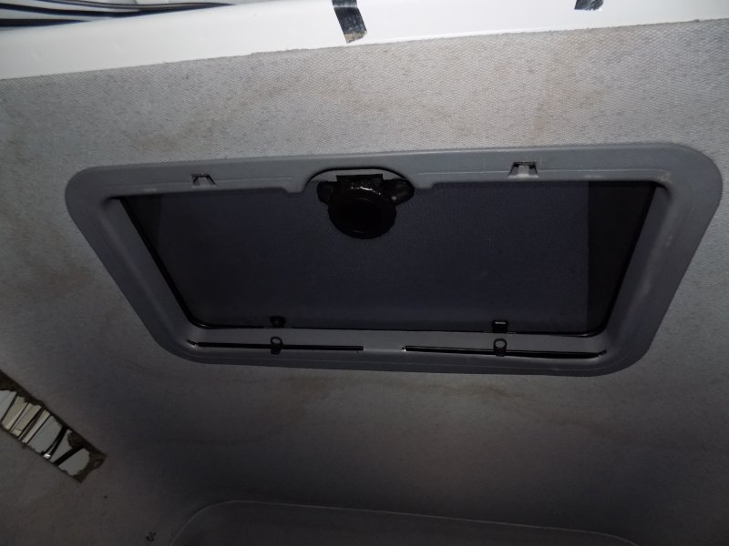

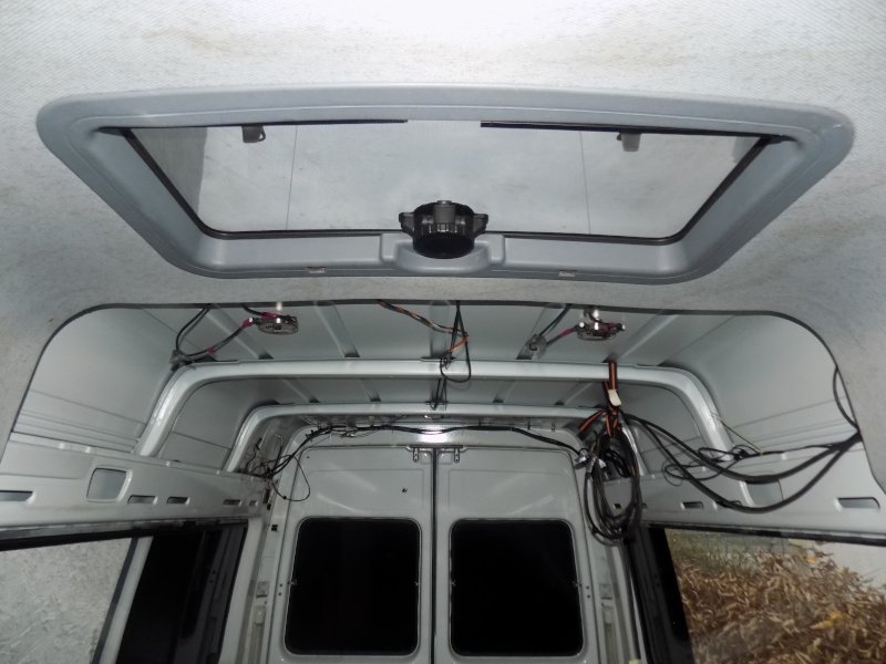

Hallo allerseits,
wir haben uns einen Mercedes 208 D ersteigert, der vorher mal ein Einsatzleitwagen der Feuerwehr gewesen ist.
Das Langzeitziel ist es, daraus (hoffentlich im Sommer) ein Wohnmobil zu machen. Um die vielen Funk- und Strom-
Kabel zu entfernen muss ich den Himmel ausbauen. Leider klemmt es gerade beim Dachfenster. Ich finde da
einfach keine Klemmen oder aehnliches, um den inneren Rahmen zu loesen. Ich moechte da auch nicht sinnloss
Gewalt anwenden, da ich die Verkleidung gerne behalten moechte und das alte (1996er) Plastik auch schon einen
sproeden Eindruck an anderen Stellen gemacht hat.
Falls jemand hier einen Tip hat wo ich da ansetzen koennte oder mich vielleicht in ein anderes Subforum/Forum
weiterleiten koennte, waere ich sehr dankbar.

1. würde ich beim Kunststoff erst anfangen, wenn der komplett ordentlich durchgewärmt ist....also Halle mit Heizung und Heizlüfter innen....
2. irgendwo in den Papieren oder auf dem Rahmen, um welchen Hersteller es sich handelt ? Internetsuche nach Montageaufbau
3. Führt das zu keinem Erfolg, dann mal Glas raus und gucken, ob von oben am Verkleidungsrahmen etwas zu erkennen ist. Ansonsten, vorsichtig anfangen und mit mehreren breiten Spachteln versuchen, den Rahmen von einer kurzen Seite her abzuklicken. Denke, der wird auf einem Metallprofil oder sogar auf einem weiteren Montage-Plastikrahmen aufgesteckt sein.

Hallo & danke,
danke fuer die guten Hinweise. Leider ist in den Papieren nichts drin bzw. habe
ich die wahrscheinlich nicht bekommen. Die Idee mit der Temperatur ist sehr gut,
ich habe sogar zwei Standheizungen eingebaut (aber leider keine Halle), die
werde ich mal fuer ein paar Stunden laufen lassen und dann den Spachtelansatz
verfolgen.
Ich poste dann hier meinen Erfolg (hoffentlich zumindest).
