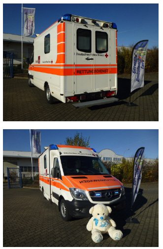

Nehme eine 316 wie diesen
Hinweis, die Bilder sind von mir
Der ist ein 3,5 to und wenn die alles raus schmeißt was du nicht brauchst ....dann kommst du mit dem Leergewicht auch gut runder .....
O.k der hier soll auch ca. 18.000 € kosten mit neuem Motor ....
