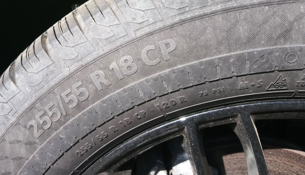

Ich hab auf meinem Sprinter 255/55 18 nur sind das keine Geländereifen, es sind Conti CP Allwetter Reifen.

Krabbe hat geschrieben: 02 Feb 2021 18:33 Der Ducato 35 L hat eine Hinterachslast von 2000 kg. Da reicht ein 108 er LI so gerade aus, deshalb passen die üblichen 109, die z. B auch der von v-dulli erwähnte 255/55R18 haben dürfte.
Willst Du mich auf den Arm nehmen? Ich fahre einen Sprinter und keinen Tretroller :roll:

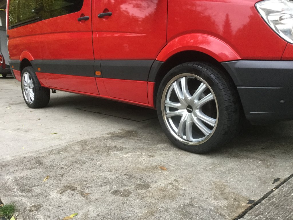

Beim Pkw gehen Niederquerschnittsreifen m.W. bereits bis 25er Höhen-Breiten-Verhältnis :!:
285/35R22 106W am Sprinter
