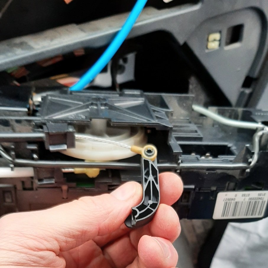

Einer der beiden Schieber welche in die Kulissenscheibe greifen, für die Verstellung der Belüftung, ist bei mir gebrochen.
Hat jemand einen Tip wo kann man Ersatz erhalten kann? Ich möchte deswegen nicht das komplette Bedienelement wechseln.

Ein Zwei-Komponenten Kleber sollte das richten. Die Klappenverstellung muss leicht gehen, sonst stimmt was nicht -- dann hilft Krafteinsatz auch nicht.

Das wird nichts: Leider habe ich das abgebrochene Stück nicht. Habe das Fahrzeug bereits so gekauft.

Manchmal geschieht unerwartetes: in den Tiefen des Armaturenbretts habe ich das abgebrochene Gegenstück des Hebel gefunden.
Also den Vorschlag von joethesprinter befolgt und mit 2k Kleber geklebt: UHU Endfest war dir das Mittel der Wahl.
Trotz grduldigem Aushärten hat es nicht lange gehalten und ist direkt wieder gebrochen. Am einem schwergängigen Seilzug kanns nicht gelegen haben. Ich habe einen neuen verbaut.
Daher die Frage: Gibt es hier Empfehlungen für einen wirklich guten 2K-Kleber?

Wie sieht denn das Gegenstück aus ? ist das nur eine Runde Öffnung ?
alternativ zum Kleben könnte man versuchen eine "Prothese" zu basteln.
Zb einen O Ring mit Stift in den Kunststoffarm einkleben bzw schrauben... Dann wäre die Kraftübertragung sicherlich besser.
etwa sooo ...
