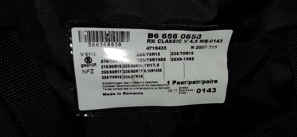

Ich habe meine direkt von Daimler als Dankeschön für den Kauf dazu bekommen. Da steht drauf, dass die für Leicht-LKW / Nutzfahrzeuge = NFZ geeignet sind.
Hersteller ist Rud, wie viele andere Ketten auch...

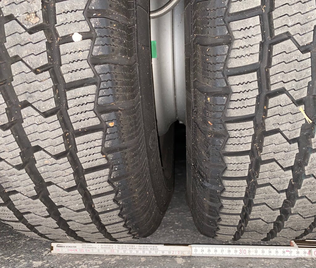

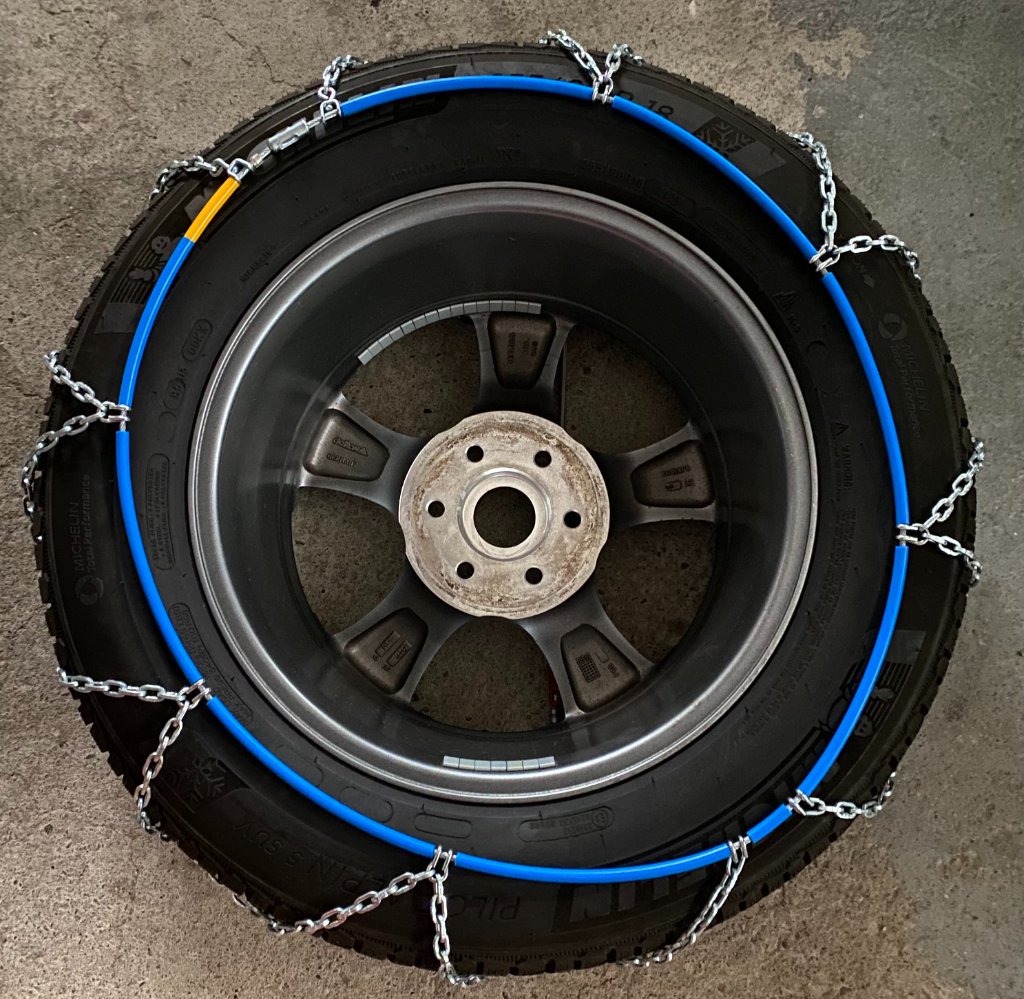

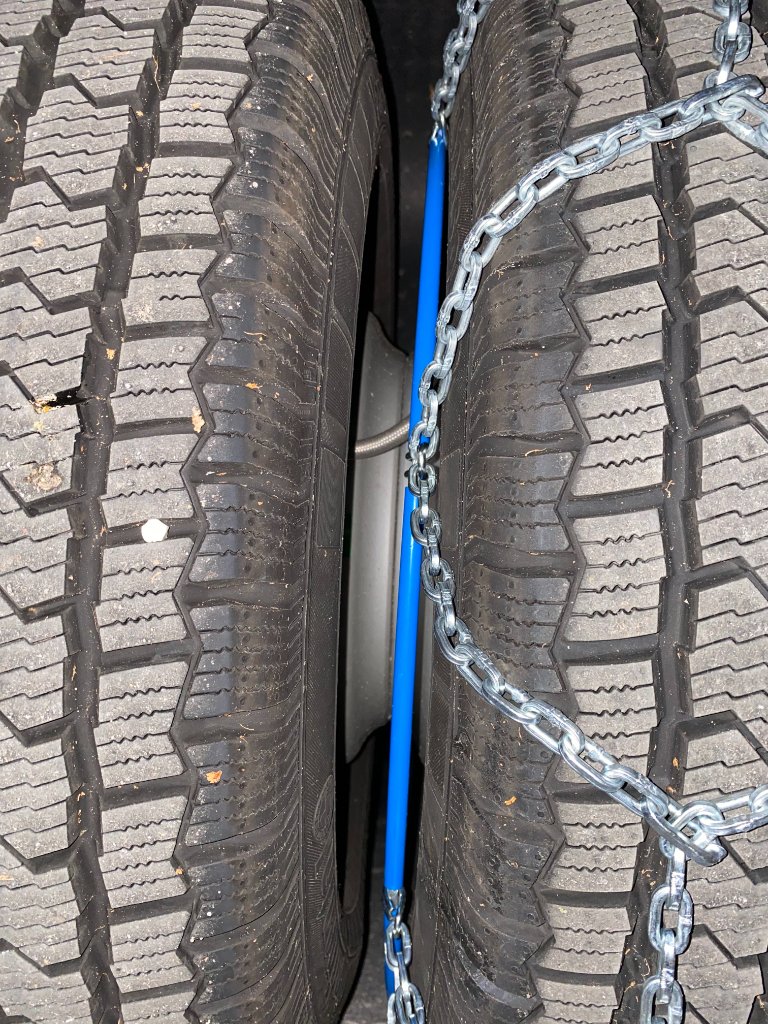

Mangels Antwort(en) habe ich selbst zumindest mit meiner vorhandenen, jedoch nicht passablen KÖNIG XG-12 probiert und bitte um Intervention, falls jemand Bedenken hätte.
Die Zwillingsreifen stehen wider meiner Erwartung mehrere cm weit auseinander.
