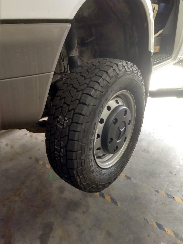

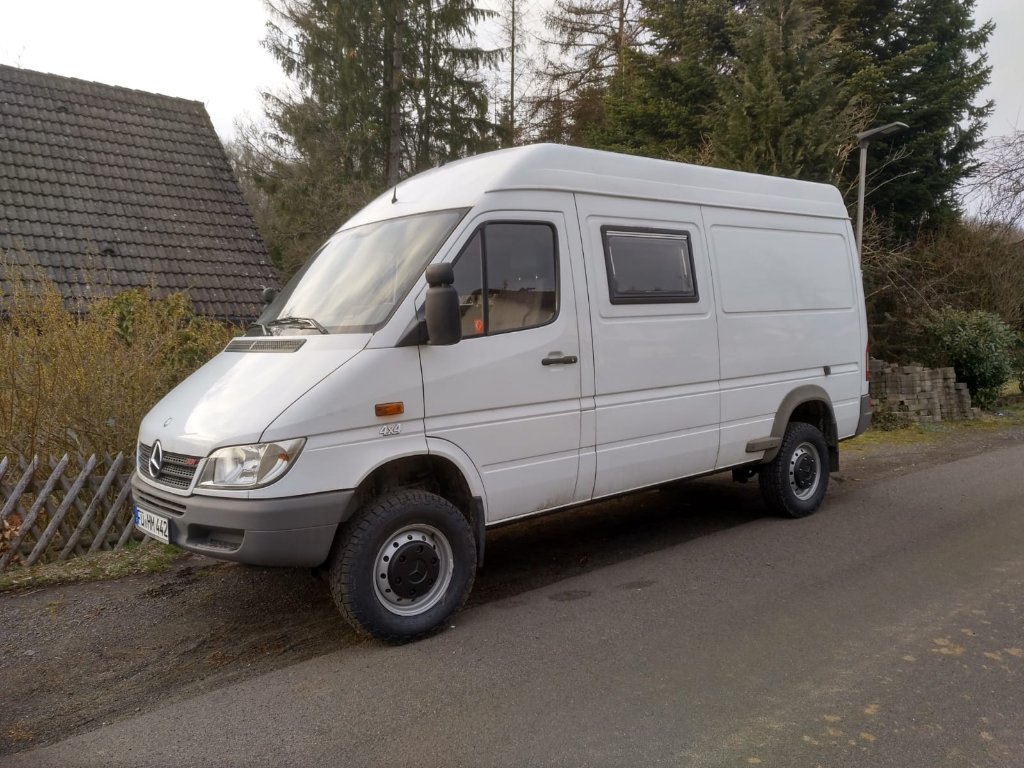

Ich habe gestern meinen Umbau bekommen.
Deshalb nochmal meinen Dank an Marcus.
Danke für die Recherche und das ausprobieren. Hab voll davon profitieren können.
Danke auch für den Link für die Kotflügelverbreiterung, die brauche ich lt TüV-Mann noch. Zusätzlich muss der Tacho noch angeglichen werden, aber dann ist der TüV-Mann happy.

Beitrag von Okrzy »
Vielen Dank.
Bin gestern recht weit gefahren und muss sagen, dass das Fahrgefühl nun merklich besser ist.
Aber das könnte ich mir auch einreden :lol:
Zumindest bin ich sehr zufrieden.
