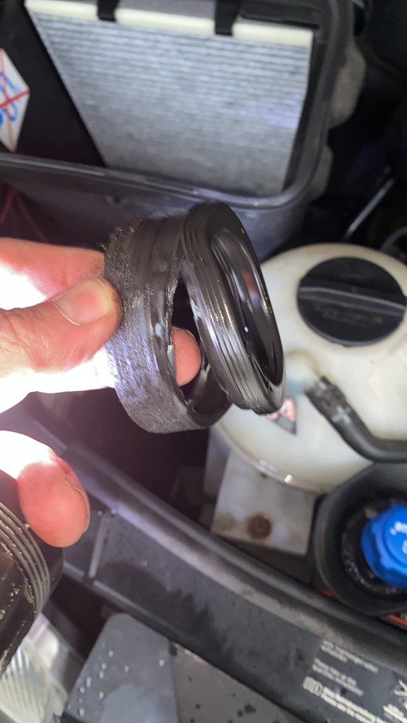

Der Fehlerspeicher wird die Antwort geben.
Optisch würde ich die Ansaugleitungen vor und nach dem Turbo kontrollieren. Sie haben an den Steckverbindungen eine Dichtung und wenn diese Defekt ist, ergibt es das Gleiche Fehlerbild.

Re: Seltsamer Leistungsabfall Sprinter 319
sieht dann so wie auf dem Bild aus.
Ist das Adapter-Gummi vom Luftschlauch der vom Luftfilterkasten zum Turbo geht.
