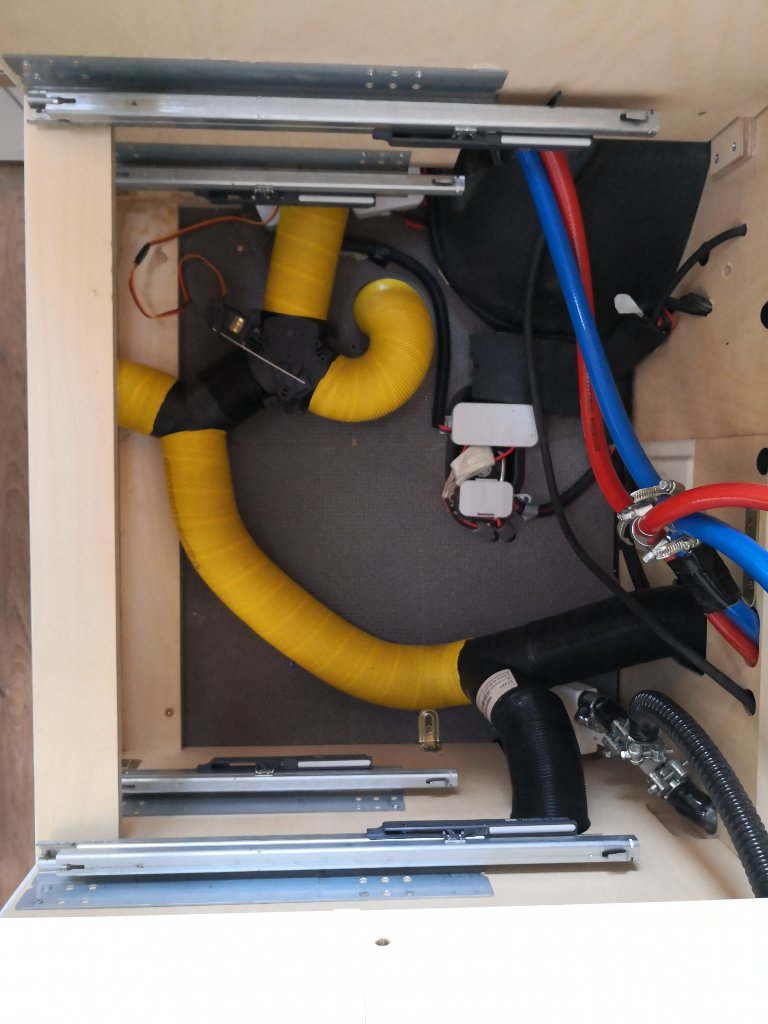

sebbll hat geschrieben: 25 Feb 2021 08:59 Zeit für die ersten Verbesserungen.
Die Wasser- und Warmluftverteilung rund um den Boiler war mir zu chaotisch.
Außerdem hatte ich Sorge vor Wasser im Camper falls doch mal etwas undicht wird.
Daher habe ich nochmal alles ausgebaut, eine Wanne mit Ablauf aus dem Camper eingebaut und dann alles neu und ordentlich wieder installiert.
Hattest du in deinem ersten Camper Probleme damit?
Ich meine mit Wasseraustritt.
Bald komme ich auch genau an diese Stelle wo WW und Heizung in einem Haufen sind......noch warte ich auf den Boiler, der aber die Tage kommen soll.

^tom^ hat geschrieben: 25 Feb 2021 10:02
Nein, bisher hatte ich keine Probleme damit.
Bisher hatte ich in den Campern aber auch eine Tauchpumpe ohne Warmwasser verbaut.
Da kann ja kaum etwas passieren.
Jetzt mit Druckwasserpumpe, Warmwasser und den vielen Verbindungen bin ich einfach ein bisschen vorsichtig.

Beitrag von sebbll »
Für die Dusche habe ich beispielsweise eine praktische Armatur mit Brause gefunden.
Crafter 4Motion L2H2 Bj 2018
sebbll
Beiträge: 295
Wohnort: Landau
#202
So, nun habe ich noch die Rohre der Standheizung gedämmt.
Der Wärmeverlust ist sonst enorm und die Matratze wird unangenehm warm.

Hast du für den Filz den Kleber ablüften lassen oder Nass (dann wohl einseitig) verklebt?
sebbll
Beiträge: 295
Wohnort: Landau
#206
^tom^ hat geschrieben: 02 Mär 2021 09:15 Hast du für den Filz den Kleber ablüften lassen oder Nass (dann wohl einseitig) verklebt?
Ich habe den Kleber auf Blech und Filz aufgetragen und ablüften lassen.
Ich habe mit dem Sprühkleber den ich verwende vorab ein paar Klebeversuche gemacht, auf beide Teile auftragen und ablüften lassen sorgt für eine wesentlich bessere Klebekraft.
Sehr wichtig ist auch die Temperatur, vor allem von dem Blech.
Zu kalt, dann wird es nichts.

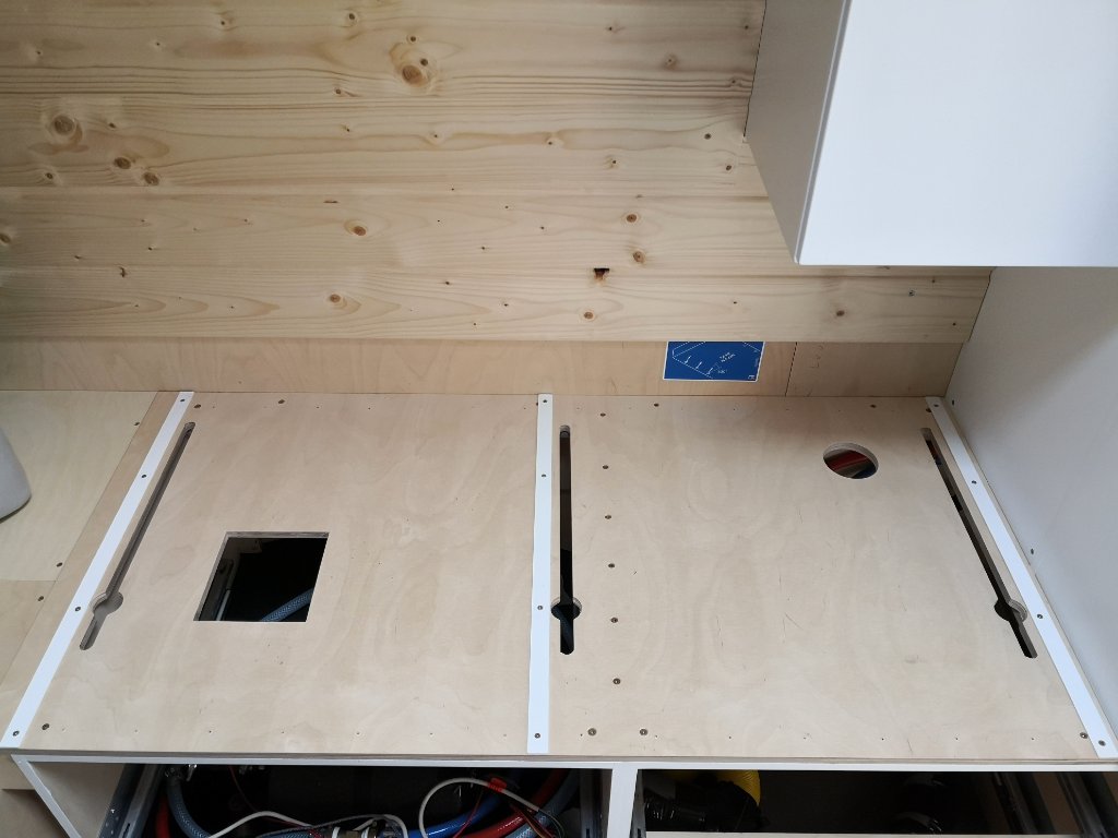

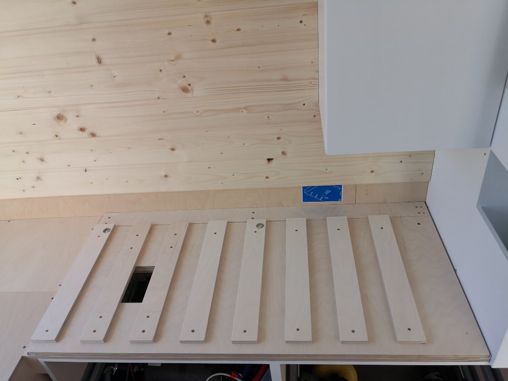

#207
Das Bett wird ausziehbar, Vorarbeiten abgeschlossen, neues Holz gibt es Freitag, dann geht es weiter.

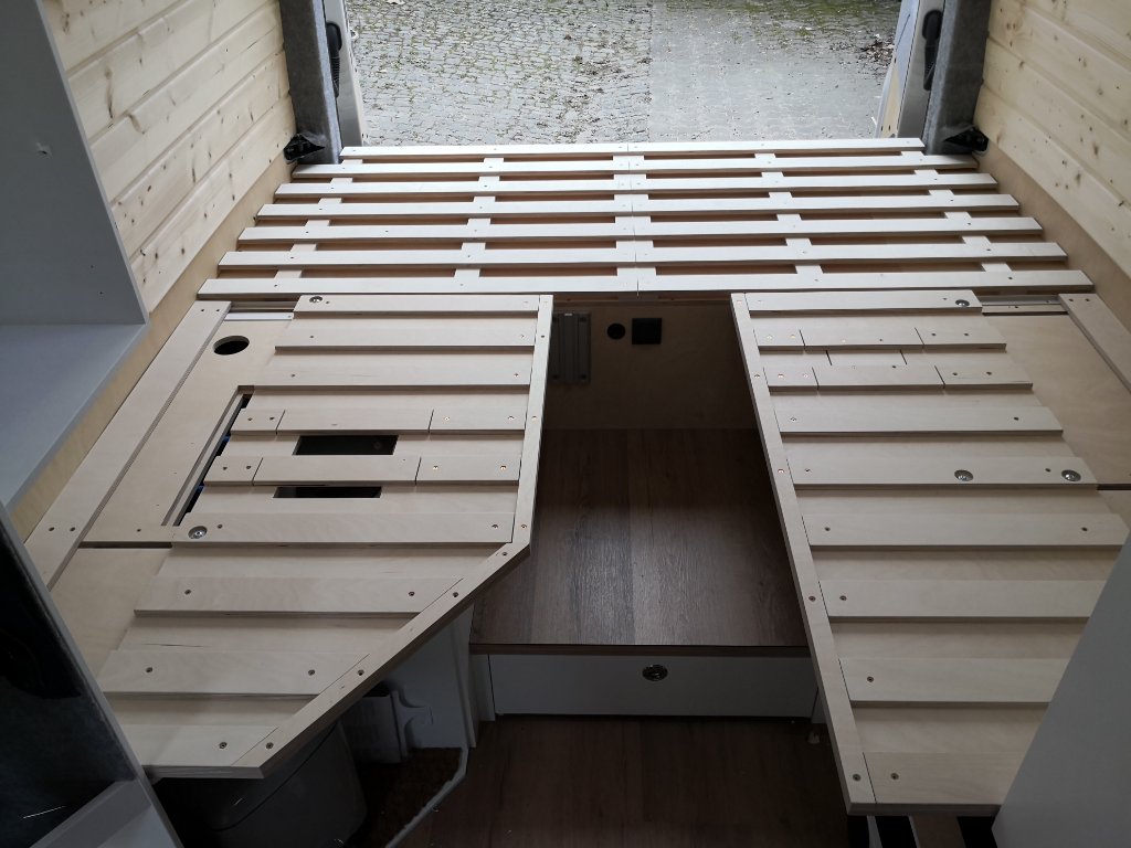

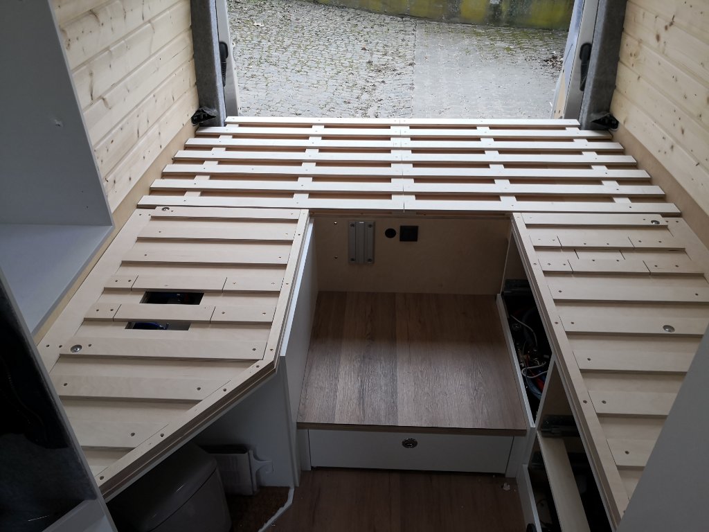

#209
Noch nicht ganz fertig mit dem Bett, aber fast.
Die Liegeflächen sind jetzt jeweils 750mmx1950mm groß.
Im Oberkörperbereich beträgt die durchgehende Breite 1770mm.
Die Ausschnitte die man in der Liegefläche erkennt sind:
-links: Zugang zum Wassertank, Pumpe, Druckminderer
-rechts: Zugang zum Boiler und dem Ablassventil für das Wasser.

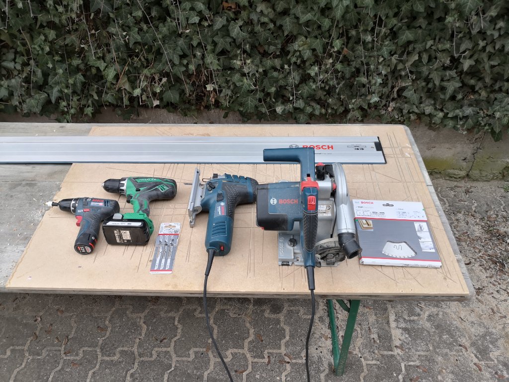

Zwischendurch mal etwas zum Thema Maschinen.
Da ich immer mal wieder gefragt werde ob ich eine Werkstatt oder Tischlerei habe, nein, man braucht gar nicht viel um genau arbeiten zu können.
Da ich es immer wieder sehe, ein Apell an alle die gerade anfangen etwas selbst zu bauen:
Kauft hochwertige Sägeblätter, Bits, Bohrer usw..
Die tollste Maschine bringt nichts mit billig Zubehör.
Wichtigste Maschine natürlich die Tauchkreissäge mit Führungsschiene.
Mit ein bisschen Übung lässt es sich auf mindestens einen halben Millimeter genau Sägen, mit mehr Übung auf 2/10.
Mit meiner Bosch bin ich super zufrieden, Festool hat eine gleichwertige im Angebot.
Bei der Anschaffung eines Akkuschraubers am besten darauf achten, dass er ein 13mm Bohrfutter hat.
Damit hat man deutlich mehr Auswahl bei Lochfräsen mit größerem Durchmesser.
Zusätzlich habe ich noch eine Oberfräse.
Nett zu haben aber selten notwendig.
Absolutes Must-Have wenn man mit Dekaseal o.ä. arbeitet, eine elektrische Kartuschenpresse (sehr teuer) oder eine Kartuschenpresse die man mit dem Akkuschrauber bedient (habe ich).
Spart viele Krämpfe in den Händen und spart enorm viel Zeit.
Die Stichsägeblätter sind absolut Top, absolut ausrissfrei auf der Ober- und Unterseite.
