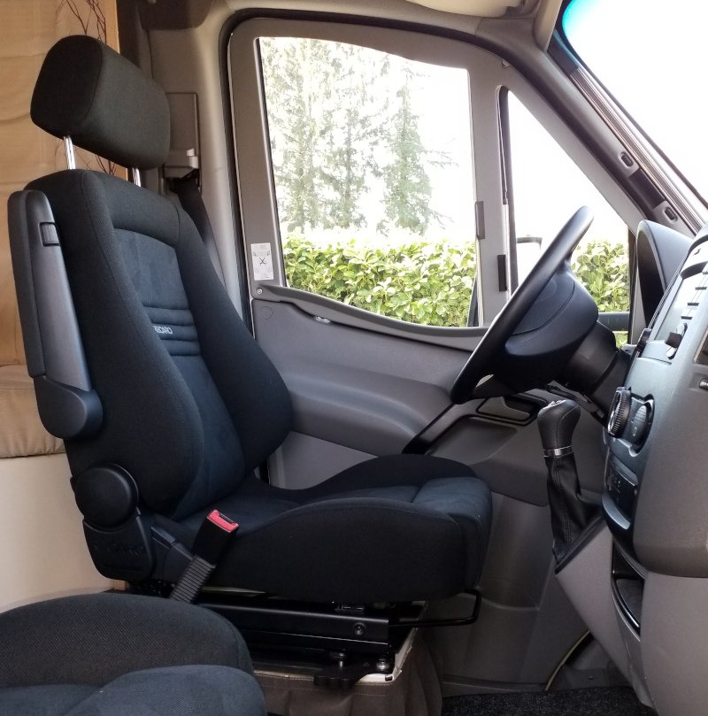

Mach doch Nägel mit Köpfen und bau dir Nachrüstsitze ein, zum Beispiel den Recaro Ergomed. Mit Armlehnen aus dem VW T5 ist der um Längen besser als die Standartsitze. Der hat alles, was du oben suchst, plus Sitzlüftung.
Recaro Ergomed mit T5 Armlehnen im 906

Ich muss den Thread hier einmal wieder rauskramen: hat der Sprinter von dem Foto die niedrige Sitzkonsole vom Schwingsitz oder die normale? Und ist eine Drehkonsole verbaut?
Ich überlege, auch auf den Recaro Ergomed umzubauen. Habe die niedrige Konsole mit Schwingsitz und Prinzip3 Drehkonsole. Die Drehkonsole musste etwas erhöht verbaut werden, weil das sonst nicht passte. Nun ist das ganze relativ hoch, geht noch, dürfte aber gern niedriger bzw. bequemer und einstellbarer sein.
Auf der Beifahrerseite ist es ebenfalls sehr hoch, Standardsitzkasten mit Prinzip3 Drehkonsole und Standardsitz. Da hängen die Beine fast schon in der Luft. Bringt die Höhenverstellung der Recaros da etwas Flexibilität oder ist das zu marginal, um einen Unterschied zu machen?

sendtime hat geschrieben: 15 Nov 2023 08:54 Ich muss den Thread hier einmal wieder rauskramen: hat der Sprinter von dem Foto die niedrige Sitzkonsole vom Schwingsitz oder die normale? Und ist eine Drehkonsole verbaut?
Als Sitzkonsole wurde die niedrige Version eingebaut, weil dort schon seit der Herstellung des Fahrzeugs Drehkonsolen eingebaut waren.
sendtime hat geschrieben: 15 Nov 2023 08:54[...]Prinzip3 Drehkonsole.

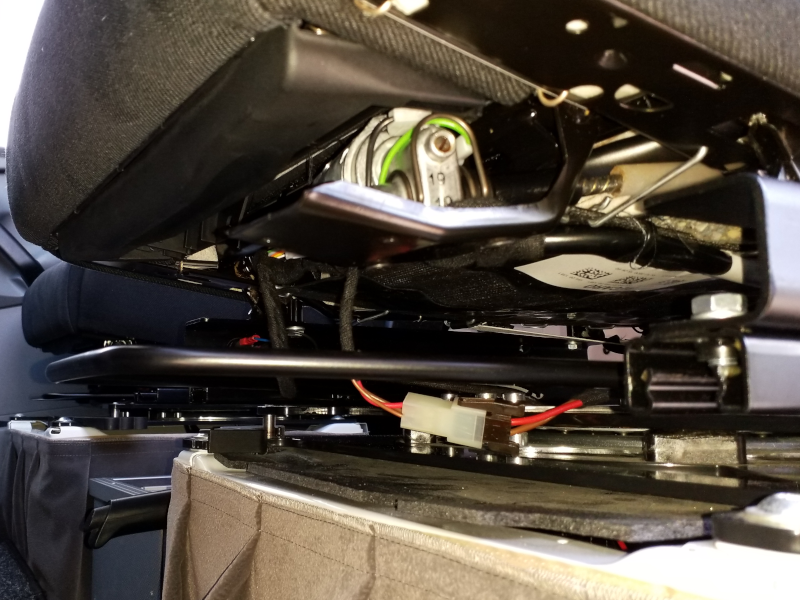

Die Drehkonsole im Bild stammt von Aguti. Darauf wurden selbstgefertigte Adapter montiert, und darauf die Recarositze mit den zugehörigen Sitzschienen. Zulassung wurde durch Sonderabnahme beim TÜV vorgenommen.
Für meine Frau ist die Sitzhöhe trotz niedrigster Stellung des Sitzes etwas zu hoch. Ich, auch wenn ich zu den eher etwas kleineren Leuten gehöre, habe meinen Sitz etwas angehoben. Man kann das aber gut variieren, indem man zusätzlich die Sitzneigung verstellt und eine bequeme Oberschenkelauflage erreicht. Den Sitz könnte ich noch ein ganzes Stück weiter nach oben fahren, aber dann hängen auch meine Beine in der Luft. Wem das nicht ausreicht, können unter den Sitzschienen zusätzliche Erhöhungen untergeschraubt werden. Das ist nur was für extrem große Leute.
Hier ist der Sitz extrem weit nach oben gefahren, der vordere Motor kann in der niedrigsten Stellung mit dem Schutzblech bis auf die Drehkonsole abgesenkt werden.
Recaro Sitz auf Selbstbau-Sitzadapter und Aguti Drehkonsole nach oben voll ausgefahren
