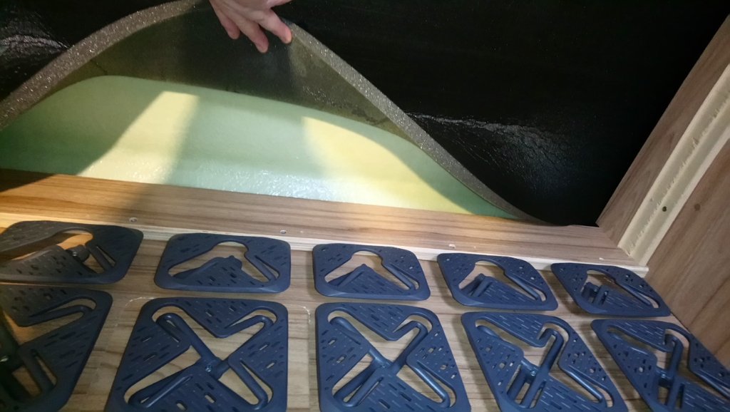

Stand der, qualitativ höchst anspruchsvollen, Serienfertigung bei Hymer
Vielleicht sollte ich Hymer aber dankbar sein denn dank dieser hervorragenden Serienqualität war es ein Leichtes diese hochwertige Isoliermaterial durch minderwertiges Armaflex zu erstzen.
snoopy@4x4 (28 Feb 2021 13:52)

Um an den Wassertank heran zu kommen muss der Schrank ausgebaut werden und dazu müssen diese Schrauben gelöst werden.
untere Schrauben zum Kühlschrank
die beiden oberen Schrauben zum Kühlschrank
und die Schrauben im Boden
Surfsprinter (24 Feb 2021 20:56), QE11 (01 Mär 2021 07:55)

Beim Radlauf habe ich eine Schicht Armaflex aufgeklebt und die Nähte dann mit den hochwertigen Hymermaterial abgedeckt.
So richtig funktioniert das aber nicht weil ich den nötigen Freiraum etwas unterschätzt habe. Beim Wiedereinbau des Tanks musste ich wieder einen Teil der zweiten Schicht entferne.
Nachdem die Dämmung angebracht war habe ich noch eine dünne Isolierfolie mit Butylschnur aufgeklebt in der Hoffnung die wenige Wärme die dem Tank zugedacht ist ,nicht sofort wieder in den Hohlräumen verpuffen zu lassen.
snoopy@4x4 (28 Feb 2021 12:13)

Die gezeigte "Dampfsperre wirkt tatsächlich. Vor dem Umbau ist aus dem unteren Belüftungsgitter, wenn überhaupt, nur kalte Luft rausgekommen, jetzt wird sie nach einer gewissen Zeit leicht warm raus, wobei ich noch nicht sonderlich kräftig geheizt habe.
