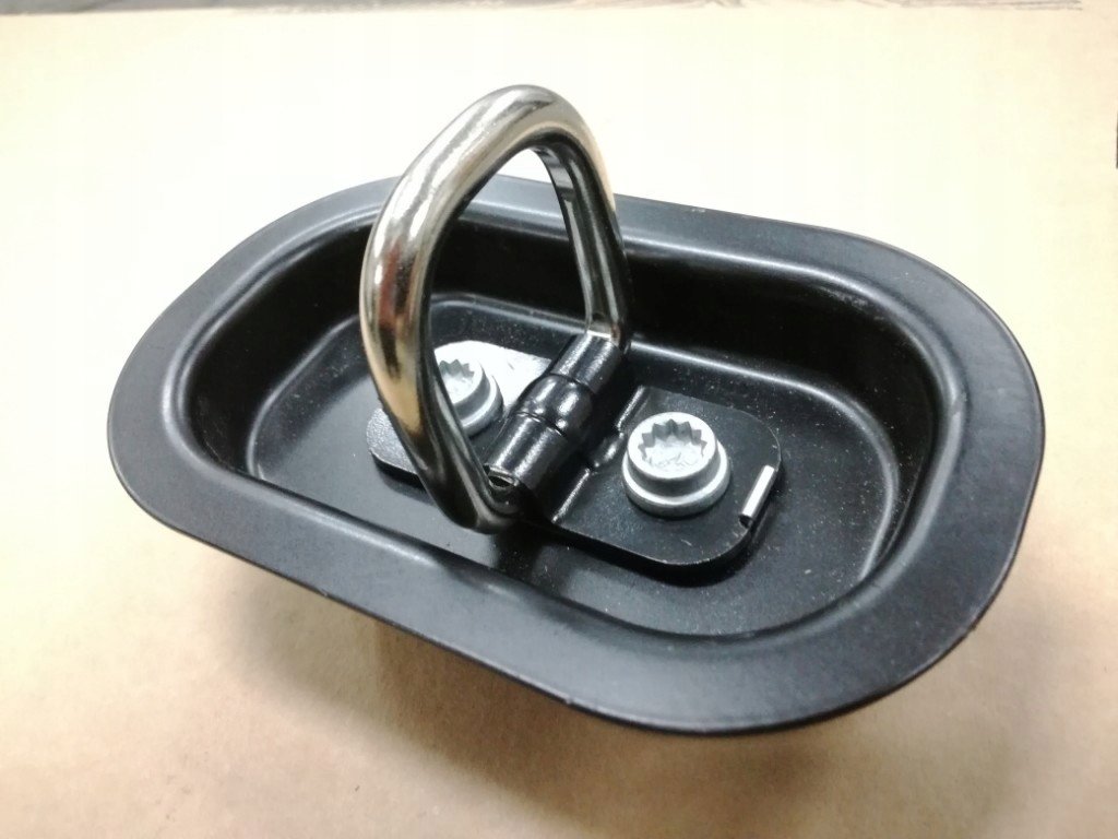

Hallo Leute,
hat jemand eine Info welcher DIN Norm die originalen Boden Verzurrösen entsprechen???
(mit 2xM8 auf die Bodenplatte verschraubt, Max. Belastung bei Fahrzeugen bis 5T ist 500kg je Öse)
VW Teile Nr. 7C0863439 bzw. 2N0801983
Mein VW Service findet keine Info.... :mrgreen:
In der Baumaßzeichnung sind nur max. Belastung angegeben, aber nicht welcher DIN die entsprechen!
Link Baumaßzeichnung: https://umbauportal.de/jctumbau/documen ... 13481029c6
Hintergrund: bin aus Österreich und möchte eine Multivan Sitzbank in zweiter Reihe typisieren, das geht auch ohne Probleme, das Thema ist die Trennwand zum Erhalt der LKW N1 Typisierung!
Wenn die originalen Verzurrösen der EU Vorgabe DIN EN 12195...blablabla entsprechen brauche ich nämlich keine aufwendige Trennwand, d.h. er wird ohne Trennwand mit LKW N1 eingetragen, und ich kann z.b. nachträglich eine nicht tragende Holz-Leichtbauwand einfügen, damit ich bessere Akustik und einen kleineren Raum zum kühlen und heizen habe.
Info Belastbarkeit Zurrpunkte, DIN EN 12195: https://www.ladungssicherung.eu/ratgebe ... rrpunkten/
Also Grundsätzlich hat die Crafter Baumaßzeichnung schon die Werte der DIN EN 12195, aber mir fehlt der Nachweis das die VW Öse 2N0801983 genau der entspricht...... :lol:
So ein Theater.... :lol: :lol: :lol: :lol: :mrgreen:
Besten Dank & LG aus Oberösterreich!

Beiträge: 3339
Re: VW Verzurrösen - DIN Norm
VW Verzurrösen sollen die DIN Norm DIN ISO 27955 erfüllen
Quelle:
https://www.motor-talk.de/forum/verzurr ... tml?page=1
Frage mal bei VW nach: nutzfahrzeuge@volkswagen.de
Wenn dir VW das nicht explizit bescheinigen will, dann baue diese hier ein ...
Zurrmulden für den Ein- und Aufbau in und auf Bodenplatten
Auf der Suche nach der passenden Zurrmulde werden Sie hier fündig.
Unsere Zurrpunkte sind äußerst robust und zu einem erschwinglichen Preis erhältlich.
Wir bieten Ihnen ein Auswahl an Zurrmulden zum Einlassen oder Aufsetzen auf dem Fahrzeugboden oder der Fahrzeugwand an.
Zur zusätzlichen Befestigung gibt es die passende Gegenplatte.
Zurrmulden sind nach DIN EN 12640-1, Befestigungspunkte am Fahrzeug, an der Zurrmittel direkt befetigt werden können. Passende Zurrgurte zur Ladungssicherung finden Sie ebenfalls in unserem Shop.
https://www.kurierbedarf.com/Zurrmulden
Belastbarkeit von Zurrösen
Unsere meistverkaufte Zurröse mit der Artikelnummer 102008, wird häufig mit den vorhanden Zurrösen in Fahrzeugen ausgetauscht.
Sie ist sehr stabil und mit einer Belastbarkeit von 1.000 daN, übertrifft Sie die Anforderung der DIN 75410-3 : 2004-10.
Die Belastbarkeiten der unterschiedlichen Zurrösen reichen von 200 bis 2.500 daN.
Zu beachten ist jedoch: Die Zurröse erreicht nur Ihre Werte, wenn die Unterkonstruktion der Zugbelastung standhält!
Ein weiterer zu beachtender Punkt ist: Die Zurröse darf nicht als Anschlagpunkt oder Anschlagmittel zum Heben von Lasten eingesetzt werden!
https://www.kurierbedarf.com/Zurroesen-Buegelkrampen
