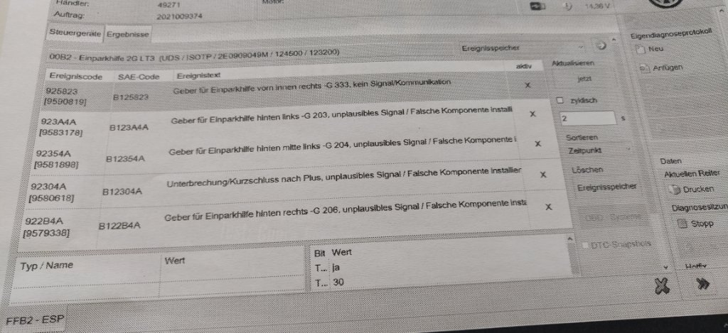

bei meinem Crafter (L2/H2) Bj. 2013 funktioniert weder vorne noch hinten das PDC. Es kommt kurz der piepton, und es leuchten sowohl in den Außenspiegeln als auch auf dem Amaturenbrett 2 LEDs. Ich war gerade bei einem VW Händler der mir den Fehlerspeicher ausgelesen hat und mir den Schlüssel mit dem Kommentar zurück gegeben hat: Viel Glück! Als ich nachfragte was genau sei sagte er das wohl ein Sensor noch läuft und alle anderen nicht.. So viel zur Kunden Freundlichkeit in besagtem Unternehmen. Ich habe jetzt hier mal den Bericht des Fehlerspeichers angehängt und hoffe das hier vielleicht ein Fachkundiger dabei ist der mir helfen mag.

Bei mir war das Fehlerbild auch so. Am Schluss war vorne an der Stoßstange der Stekcer defekt und hinten zwei Sensoren. So sah es auf dem Tester danach aus, dass nur zwei Sensoren funktionieren. Ich würde an deiner Stelle so vorgehen:
1. Testgerät besorgen. Da genügt ein einfaches von Amazon, was die die Istwerte anzeigen kann.
2. zwei gebrauchte funktionstüchtige Sensoren kaufen
3. Die Kabelbäume vom Steuergerät unterm Fahrersitz zu den Steckern an den Sensoren durchmessen, bei mir war vorne der Stecker der die unterverteilung in der Stoßstange versorgt defekt
4. auf dem Tester die istwerte anschauen und die Sensoren einzeln durchtauschen.
Bei mir läuft jetzt alles seit über nem Jahr ohne Probleme.

Mein PDC ging bei Kauf auch nicht, die Auswertung war aber schlimmer als bei Dir.
Alles keine Raketentechnik.
4 defekte Sensoren ersetzt (Originalsensoren gibt es im 4er Pack für 'nen Fuffi bei Bandel).
Nachdem die ersetzt waren kam dann die Fehlermeldung "Warnelemente defekt". Die waren leider sehr teuer.
Ersetzt, alles geht wieder.

bei mir genauso, mein PDC ging bei Kauf auch nicht.
1x Sensor hinten defekt ersetzt + Warnelement links mit Kontaktsprey gereinigt und es läuft

Ich würde mit der Fehlersuche bei den "Warnelementen" in den Spiegeln anfangen und die betreffenden, elektronischen Anzeigen trocken legen. Eigentlich sind die mit einem Feuchtigkeitsschutz überzogen, aber der ist nicht rundum verschlossen. Auch die "Sensorfehler" können aus einer nicht richtig funktionierenden Anzeige resultieren.

Sicher? Bei mir wurden die Fehler „Warnelemente“ erst angezeigt, nachdem die defekten Sensoren getauscht wurden.Vanagaudi hat geschrieben: 19 Mär 2021 10:59 Ich würde mit der Fehlersuche bei den "Warnelementen" in den Spiegeln anfangen und die betreffenden, elektronischen Anzeigen trocken legen. Eigentlich sind die mit einem Feuchtigkeitsschutz überzogen, aber der ist nicht rundum verschlossen. Auch die "Sensorfehler" können aus einer nicht richtig funktionierenden Anzeige resultieren.
Meine Vermutung war, dass ein defekter Sensor zuerst durch das System geprüft wird und das PDC sofort „aussteigt“ wenn Sensoren defekt sind.
Laienhaft ausgedrückt: Sensor schreit lauter „kaputt“ als das Warnelement, welches deswegen nicht registriert wird...
