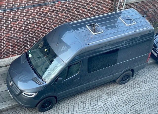

Ich habe meine Luke mit Scharnier nach Vorne einbaut. Wenn die Luke ca. 45° hoch gekippt ist und man fährt, liegt sie durch den Fahrtwind (auch ohne Autobahn) anschließend wieder platt auf, ist also zu. Die Scharniere haben guten Widerstand, aber einen so hohen wohl auch wieder nicht. Die Luke hat allerdings eine Lüftungsstellung in der sie ganz eben geöffnet ist und mit den Hebeln verriegelt werden kann. Wenn man das nutzt sehe ich auch bei Öffnung in Fahrtrichtung keine Probleme. Und ja, die Luken kann man komplett umklappen (180°). Seitlich geht natürlich auch, sieht man auch öfters in Expeditionsmobilen. Wenn der Platz sowieso knapp ist, die Luke soll ganz am Ende rein und man will dann noch dadurch aufs Dach macht gegen die Fahrtrichtung eigentlich am meisten Sinn. Muss man halt nur immer an die Verriegelung denken. Im schlimmsten Fall fliegt das Ding halt ganz auf und klappt komplett nach hinten. Verloren geht da nichts, ich würde dann eher um die vielleicht verbaute Heckkamera bangen.

Was ich noch ergänzen möchte ist das Strömungsgeräusch dass die offene Luke macht. Wir habe zwei, eine vorne über der zweiten Sitzreihe und eine hinten zwischen dem vorletzten und dem vorvorletzten Spriegel. Die Vordere halten wir während der Fahrt geschlossen, rauscht uns sonst zu sehr (der 519 ist allerdings auch relativ leise :)
Wegen Dachträger können unsere Luken nur so ca. 100° aufklappen, da ist es dann schon gut, wenn sie von selbst zuklappen anstatt auf wenn man sie mal vergisst.

also, ich hab ebenso mir eine gebo luke eingebaut und bin wirklich sehr zufrieden damit. mein grund dafür war auch der, dass man das fenster komplett öffnen kann um damit auch mal im liegen aus dem autodach schauen kann. was ich noch prima an der luke finde, ist die niedrige höhe. normale camping dachfenster sehen für mich aus nach einer wulst die da gar nicht hin gehört.
ästhetisch für mich absolut nicht ansprechend. einen einbaurahmen habe ich mir aus multiplex gebaut. das ganze ist schon seit über einem jahr trocken und dicht
