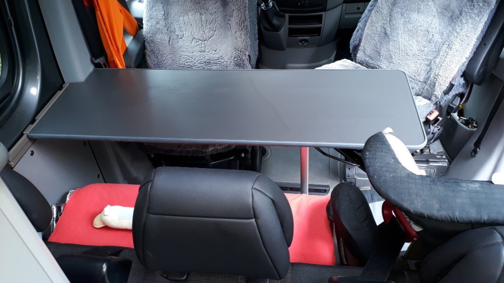

Hi, habt ihr mal ein Feedback für mich - ist die zweite Reihe im Mixto zu nah an der ersten um es in dieser Konstellation mit Drehkonsole der Fahrer und Beifahrersitze und einem Tisch dazwischen zu nutzen ?
Also die Frage zielt darauf an lieber einen Mixto zu suchen anstatt sich die Arbeit mit der 2. Sitzreihe inkl Abnahme zu machen !

Mit Drehkonsole vorn, Tisch und Sitzreihe dahinter brauchst du eher eine Bestuhlung in der dritten Reihe, wobei die zweite ausgelassen wird. Sonst wird das zu eng. Bei diesen Dinett-Anordnungen in den Wohnmobilen steht die zweite Reihe, im Vergleich zu den Kombifahrzeugen, eher zwischen der zweiten und dritten Reihe.

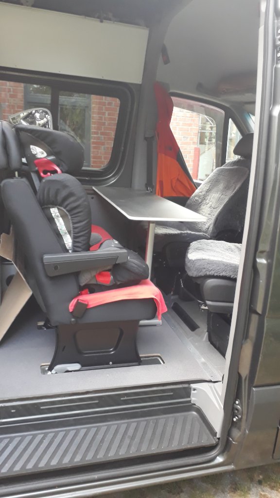

Wir nutzen den Mixto mit bis zu 5 Personen mit Drehsitzen vorne und 3er Sitzbank in der 1. Fond-Sitzreihe. Da wir alle unter 1,80 m groß und schlank sind, haben wir keine Probleme mit dieser Anordnung beim Essen, Lesen oder Spielen. Gewöhnungsbedürftig ist höchstens, dass diejenigen auf der 3er Sitzbank deutlich tiefer sitzen, als auf den Drehsitzen.
Sehr große oder korpulente Mitreisende werden aber eher Schwierigkeiten bekommen, da dann der Platz schnell eng wird.

Wie breit ist dein Tisch zwischen 1. und 2. Sitzreihe? Und stehe die Füße des Mitreisenden in zweiter Reihe nicht fast unter der Konsole der ersten Reihe?Surfsprinter hat geschrieben: 28 Mär 2021 17:49 Wir nutzen den Mixto mit bis zu 5 Personen mit Drehsitzen vorne und 3er Sitzbank in der 1. Fond-Sitzreihe. Da wir alle unter 1,80 m groß und schlank sind, haben wir keine Probleme mit dieser Anordnung beim Essen, Lesen oder Spielen.

Der Tisch ist 42 cm breit.
5 Paar Füße finden unter'm Tisch Platz.

Habe bei mir hinter der Sitzbank ca. 40cm frei gelassen.
Werde noch eine halbe Sitzschiene hinter der Sitzbefestigung einlassen, damit ich zwei Positionen habe.
Bei längerer Standzeit klipse ich die Bank dann schnell nach hinten und Klappe den Tisch aus.
Dann kann man auch einen Regentag gut im Auto abwettern.
Bei der 2er Sitzbank ist das ja leicht und schnell gemacht.

das sieht doch gut aus .der platz zum l3 wird sich ja nur hinter der 2. reihe verlängern .was hast du da für eine tischaufnahme hinter der B säule?

Das ist eine Tischschiene von Reimo. Sicher gibt es Alternativen. Aber sie ist schon ganz brauchbar.

Nein, die Position der Sitzbank ist fix. Ganz normale Mercedes-Standardbank. In den Bildern mag es vielleicht so aussehen, als wäre der Abstand unterschiedlich, ist aber immer gleich.
Und ja, die Blechwände der Drehkonsohlen sind gerade. Auch alles Original Benz.
Nach 5 Ausbauten mit viel Ärger aus dem Zubehör ( Reimo-Schienen mit Variotec etc) haben wir bei diesem Projekt die Bastelei und den Stress beim TÜV gescheut und den Wagen mit fester 3er Bank bestellt. Geschlafen wird in dem elektrischen Hubbett (Reimo, projekt2000), sowie in Heckbetten.

Auch ich habe zwei Drehkonsolen vorne und direkt dahinter, also 1. Fondreihe, eine 2er Sitzbank.
Dazwischen kommt dann der Tisch.
Wir sind mit 2 Kindern unterwegs. Das ist etwas eng, aber es geht.
Auch mit 4 Erwachsenen haben wir so schon Abende verbracht.
Ich bin ganz zufrieden. Aber es bleibt ein Kompromiss. Man muss schon mit etwas Bedacht zwischen Sitze bzw. Bank und Tisch schlüpfen. 10cm mehr Luft würden schon viel bringen.
