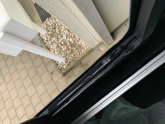

Bei meinem neuen Sprinter Nov 2019 habe ich 4 Schiebefenster, die alle undicht sind.
Bei Regen sammelt sich Wasser, oberhalb der unteren Schiebefensterdichtung, und kann nicht abfliessen.
Beim öffnen der Fernster läuft das Wasser in den Innenraum.
Mann kann das Fenster 4-5 mal nacheinander öffenen und jedesmal tropft es in den Innenraum,
auch nach 3 Tagen Trockenheit liegt das Wasser noch dort.

Ja, seit 2014. Ich hab mir das Schiebefenster nachträglich neu einbauen lassen. Das war dann auch undicht. Dann wurde ein neues eingebaut, das war dann total zerkratzt. Dann wurde ein 3. mal ein neues eingebaut und das war dann dicht. Es liegt wohl an dem umlaufenden Gummi zwischen den geöffneten Scheiben. Vielleicht hast du einen Restposten von Seitenscheiben mit Schiebefenster erwischt.

Quasi alle Schiebefenster sind m.E. mehr, oder minder undicht, jedoch sollte das Wasser durch die Karosse weglaufen.

Das Wasser einen kleinen Kopf hat ist eine alte Weisheit. Und das Erfahrung und Glück auch dazu zählt eine Undichtigkeit zu finden, das kann ich bestätigen. So führt es schon zum Erfolg die Dichtungsebenen, einmal die Glasoberflächen und zum anderen die Gummi- / Filzdichtung sehr sorgfältig von Schmutz zu reinigen und eventuell minimal in der Höhe zu versetzen.
