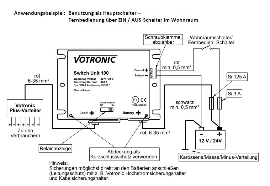

@Sprinter_213_CDI: Das einzige Teil, welches noch mit Spannung versorgt wird, sobald die Batterien getrennt werden, ist der Votronic Batterie Computer (und das Votronic Trennrelais).
Und der hat lt. Hersteller eine Stromaufnahme von 8mA. Also 1Ah alle 5,2 Tage. Der angezeigte Verbrauch ist aber deutlich höher (deutlich über 5Ah / Woche).
Alles andere ist tot, sobald ich das Relais trenne. Die Ctek-Geräte blinken dann auch rot, weil sie zwar auf der Input-Seite Spannung von der Starterbatterie erhalten, aber auf der Output-Seite nichts mehr "angeschlossen" ist.
Beim Stromverbrauch des Relais hast du recht.
Getrennt verbraucht es nichts. Im eingeschalteten Zustand zieht es 3mA.

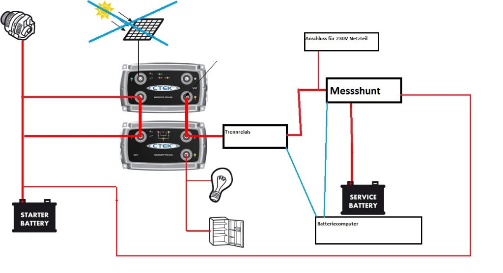

Die Verkabelung sieht so aus

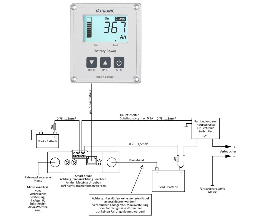

Lima -> Starterbatterie -> DC-DC Ladegerät(e) -> Trennrelais -> Messshunt für Batteriecomputer -> Zusatzbatterien
An die DC-DC Ladegeräte sind auch die ganzen Verbraucher angeschlossen, da hier schon eine Trennung der Batterien erfolgt.

Du musst nochmal schreiben, wie du die Ladeschaltung aus Votronik- und CTEK-Geräten zusammen geschaltet hast. Und hast du die genauen Typenbezeichnungen dazu? Mir kommt deine Schaltung im Moment doppelt gemoppelt vor. Vielleicht beeinflussen sich die Geräte gegenseitig mit negativem Effekt.
Das Wort "Rückentladestrom" bei den CTEK-Geräten halte ich für unglücklich gewählt. Das sollte besser "Ruhestrom" heißen. Das kommt mit 10mA Entladestrom auch so in etwa hin.

Ctek D250S Dual (das "alte", graue)
Ctek Smartpass (das "alte", graue)
Votronic Switch Unit 100 / Artikelnummer 2072
Votronic LCD-Batterie-Computer S mit Smart-Shunt / Artikelnummer 1263
Verkabelung anbei.
Ja, es ist doppelt gemoppelt.
Das Votronic Trennrelais wäre eigentlich nicht notwendig. Das hatte ich nur eingebaut, weil ich die Erhaltungsladungsfunktion vom Ctek Smartpass als Ursache für die unerklärliche Entladung gehalten habe.
Das Ctek Smartpass hat folgende Funktionen:
Zusatzbatterie von Lima aus laden
Starterbatterie von Zusatzbatterie aus laden (Impuls-Erhaltungsladung)
Verbraucher von Zusatzbatterie aus versorgen (mit Tiefentladeschutz - bei unterschreiten einer Grenzspannung wird die Versorgung unterbrochen)
Not-Verbraucher immer von Zusatzbatterie aus versorgen (ohne Tiefentladeschutz - wohl für Funkgeräte auf Booten oder so gedacht -> ist bei mir nicht in Benutzung)
Das Ctek D250S Dual ist ein DC-DC Ladegerät mit integriertem Solarregler.
Die Solarfunktion wird derzeit bei mir nicht genutzt. War als Vorbereitung für später gedacht.
Als erstes hatte ich nur den D250S drin.
Dann habe ich mir eine Batterie tiefentladen und geschrottet, weil ich einen Verbraucher im Fahrzeug eingeschaltet gelassen habe.
Dann habe ich den Smartpass nachgerüstet, damit ich eine intelligente Trennung der Bordbatterien habe. Um den Füllstand beurteilen zu können, habe ich auch gleich den Batteriecomputer mit installiert.
Durch den Batteriecomputer habe ich das Phänomen der schleichenden Entladung der Batterien entdeckt / bemerkt.
Daraufhin habe ich noch das Trennrelais eingebaut, um wirklich 100% zu trennen. Die Entladung blieb aber bestehen.
Nachdem ich heute Nacht um kurz nach 1 Uhr noch am Fahrzeug war, hat der Computer überraschenderweise heute morgen weiterhin 200Ah angezeigt.
Als ich die Heizung eingeschaltet habe, kam der bereits bekannte Unterspannungsfehler. Dabei ist die im Batt-Computer gespeicherte Tiefstspannung lediglich auf 12,1V gefallen.
Da frage ich mich wirklich, was für ein Problem die olle Heizung plötzlich hat.
Ich habe auch mal alle anderen verfügbaren Verbraucher zusätzlich zur Heizung eingeschaltet und bei einer Entnahme von 25A fällt die Spannung nur auf 12,0V. Dann gibt`s wieder wie Fehlermeldung.

Ich habe auch noch die Anschlusspläne aus den Anleitungen von Votronic angehängt.
Ich habe mich penibelst daran gehalten und prinzipiell funktioniert ja auch alles.
