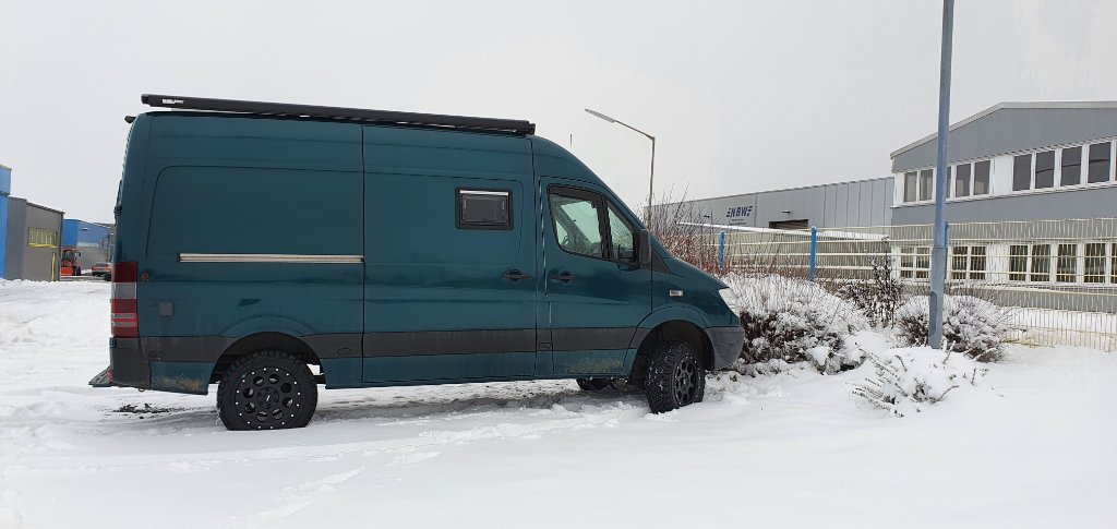

Nachdem ich meinen "alten" verkauft habe, habe ich im Juni 2020 angefangen mit dem Ausbau.

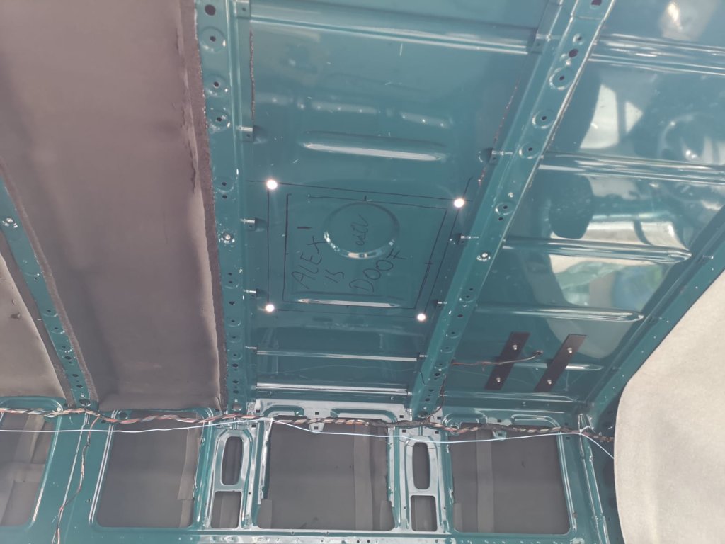

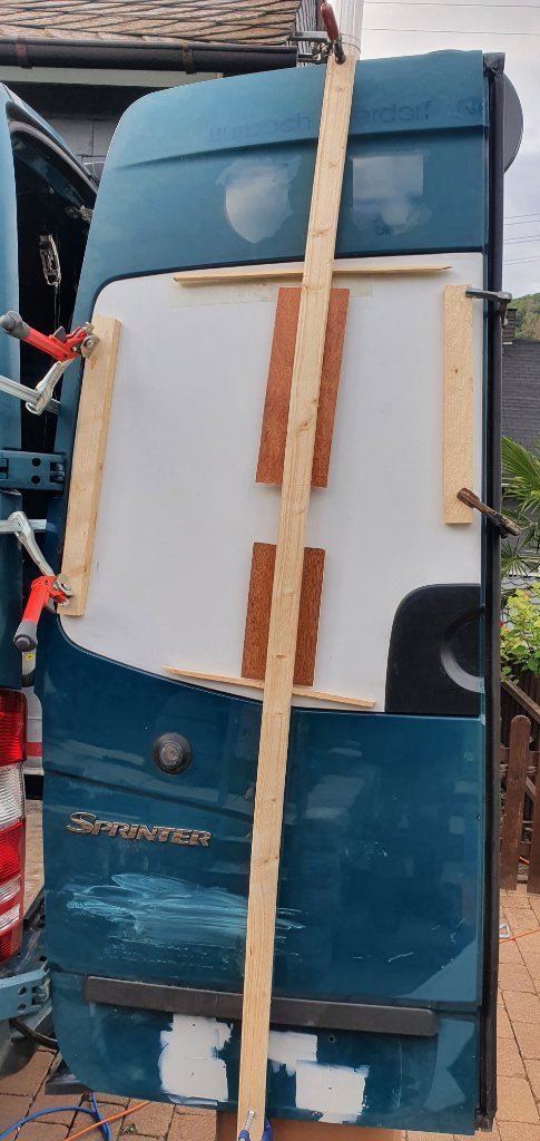

Entrostet, Originalfenster raus Womofenster rein

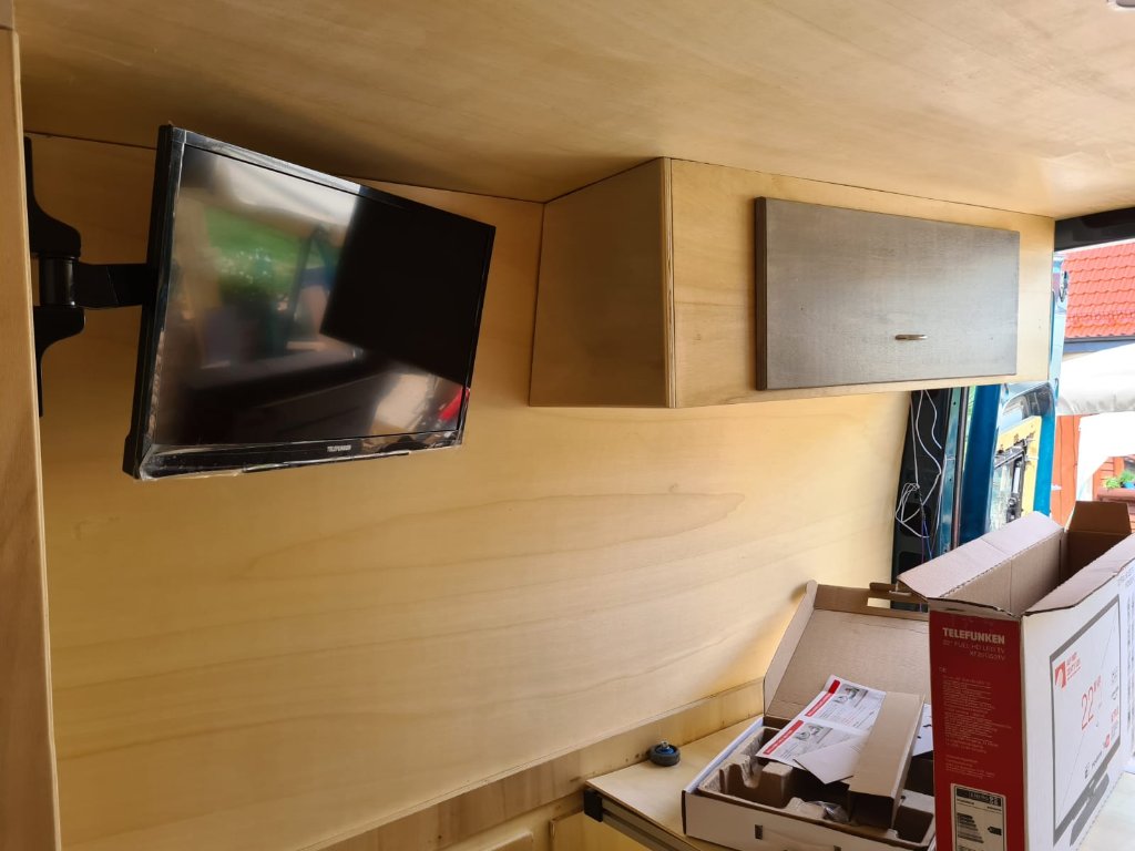

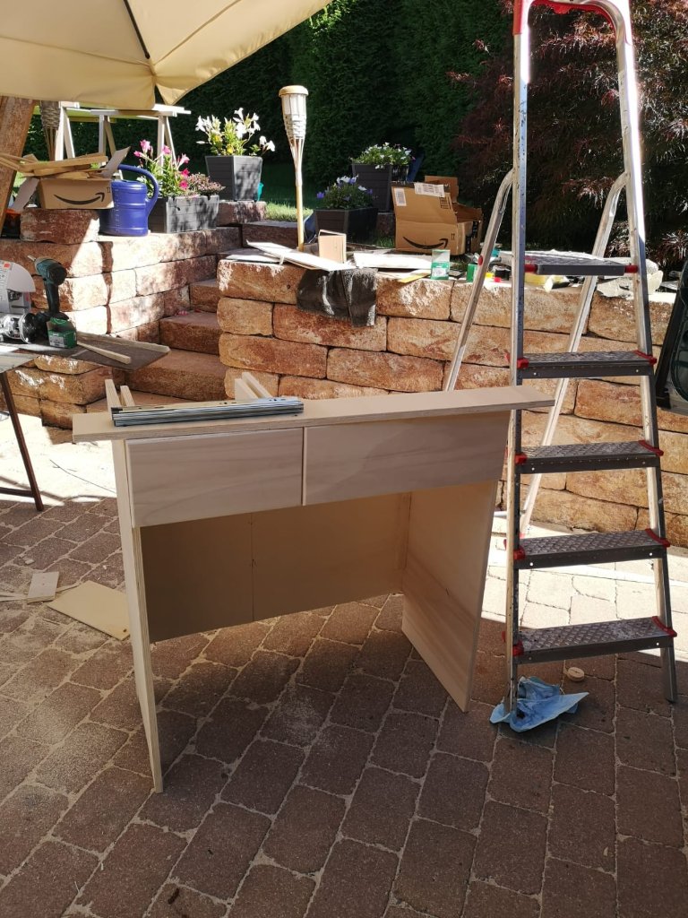

Möbelbau

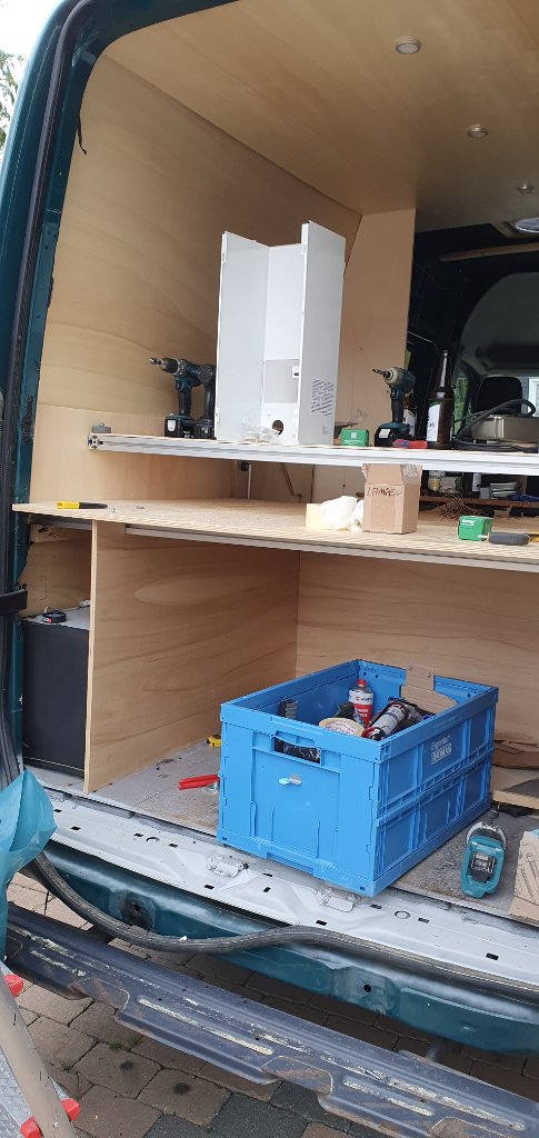

Heckgarage

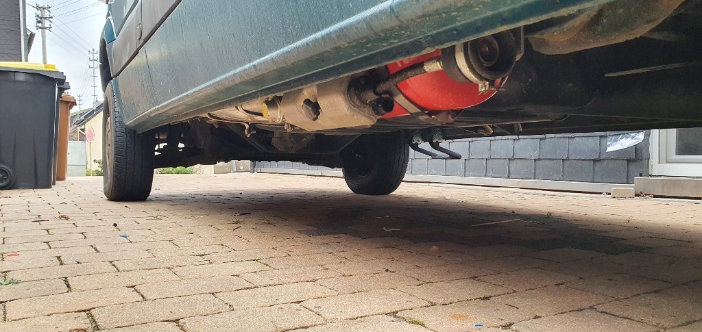

Sitzecke und Gastank

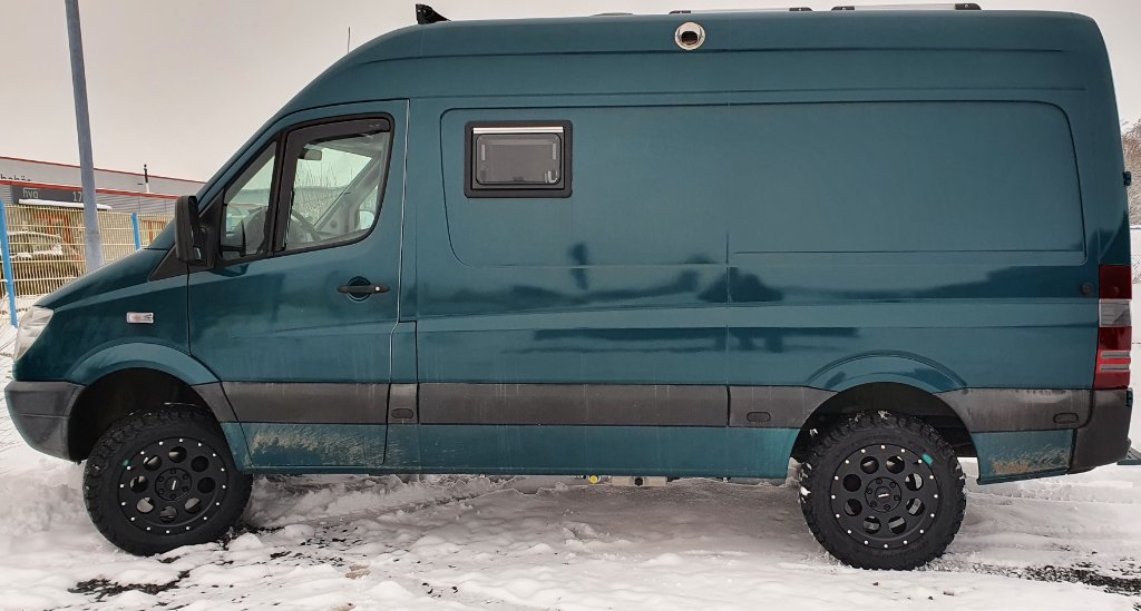

Neue Räder
Folgende Benutzer bedankten sich beim Autor diddi666 für den Beitrag:
r.lochi (19 Apr 2021 08:08)

diddi666
Beiträge: 51
Registriert: 01 Mär 2004 00:00
Re: Mein "neuer" 4x4. Vom Kommunalfahrzeug zum WOMO
Beitrag von diddi666 »
Danke
Engel Gefriertruhe zwischen den Sitzen.
Das vordere Bettteil gleitet in den Führungsnuten ins Heck und schafft so Platz für die Sitzgruppe?
Ja. Der Linearmotor drückt das Bett dann hinten hoch auf die Höhe der Nut und wird manuell nach hinten gedrückt.
Das Auto wiegt mit mir 2300kg. Die Möbel sind aus Pappel Sperrholz.

Wie groß ist dein Gastank? Kochst du nur damit oder wird auch mit gas geheizt?
bin am überlegen ob mir 38L reichen oder doch besser den 55L tank. Letzteres würde nen bissl tiefer sein wie die unterkante vom Schweller.
Ich hab eben ne Alde Gasheizung mit angabe 6,7kw

Exitus hat geschrieben: 18 Apr 2021 12:44Wie groß ist dein Gastank? Kochst du nur damit oder wird auch mit gas geheizt?
Bei mir sind zwei Gastankflaschen eingebaut, zusammen 44 Liter Inhalt LPG. Verbraucher sind Gaskochherd mit 4,6kW, Heizung mit 5,5kW und Kühlschrank mit 3,2kW. Ich komme mit einer Füllung ein ganzes Jahr aus, bin aber auch nicht immer unterwegs. Ich schätze, dir sollten auch 38L reichen, zumal du sie an jeder Gastankstelle auffüllen kannst.

Der Gastank hat ca 25Liter 12kg Gas. Ich koche, grille und betreibe den Durchlauferhitzer mit Gas.
