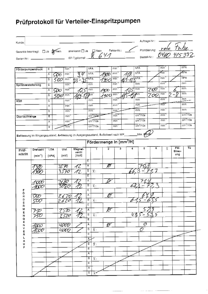

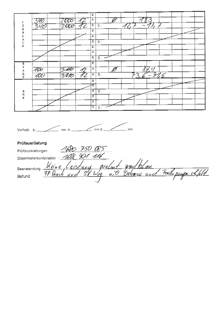

so die Leistungsprobleme kurz nach dem Kaltstart sind beseitigt. Da der Motorraum ja komplett trocken war und ist, waren die verschiedenen Möglichkeiten hier genannt. Aber es war die Verteilerpumpe.
2107 € hat der Spass gekostet. (Habe mal die Rechnung und Prüfprotokolle beigefügt.)
Motor schnurrt wieder und ein Gefühl als wenn er auch ruhiger ist.
Gruß xstiko (Uwe)
