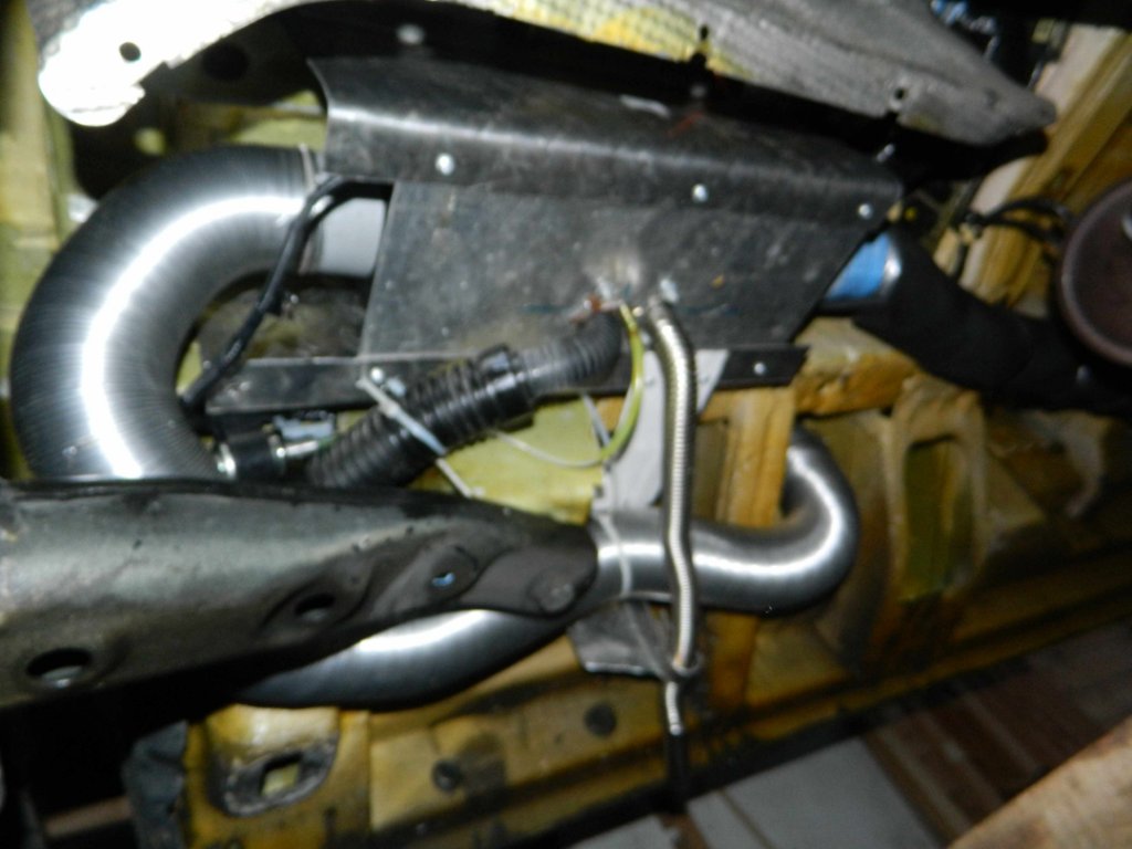

Meine Luftheizung ist in etwa da wo sie auch original verbaut ist, unterhalb Fahrzeugboden Beifahrersitz-
Da sitz sie hoch genug da kann nix abreisen.
Ein Ausströmer sitzt vor der hinteren Sitzbank der Andere geht nach Hinten und bläst am Radkasten vorbei.

Diese Polyamid-Schellverbinder musst du im Auge behalten. Das Material trocknet mit der Zeit aus und bricht. Das dauert zwar ein paar Jahre, aber bevor dir da ein Schlauch entgegenkommt ...B-Marlins hat geschrieben: 03 Mai 2021 14:38Meine Luftheizung ist in etwa da wo sie auch original verbaut ist,
