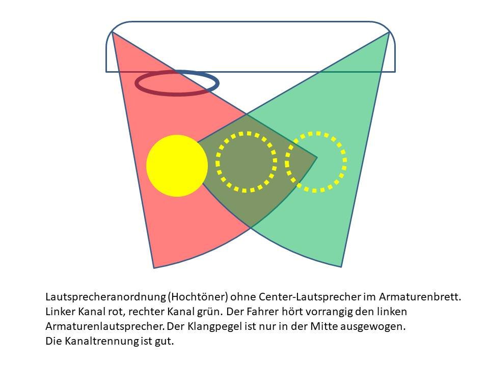

Interessanter sind die Hochtöner, die wohlplatziert und ausgerichtet werden müssen. Ich habe hierzu mal einige Beispiele skizziert.
Hier eine einfache Lösung, wie sie in vielen Pkw vorzufinden ist.

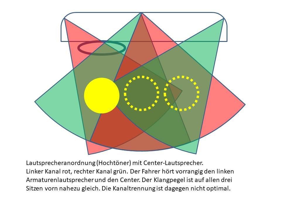

Hier die Lösung mit Center-Lautsprecher, oft zu finden in <br />breiten Fahrzeugen wie z. B. Sprinter.

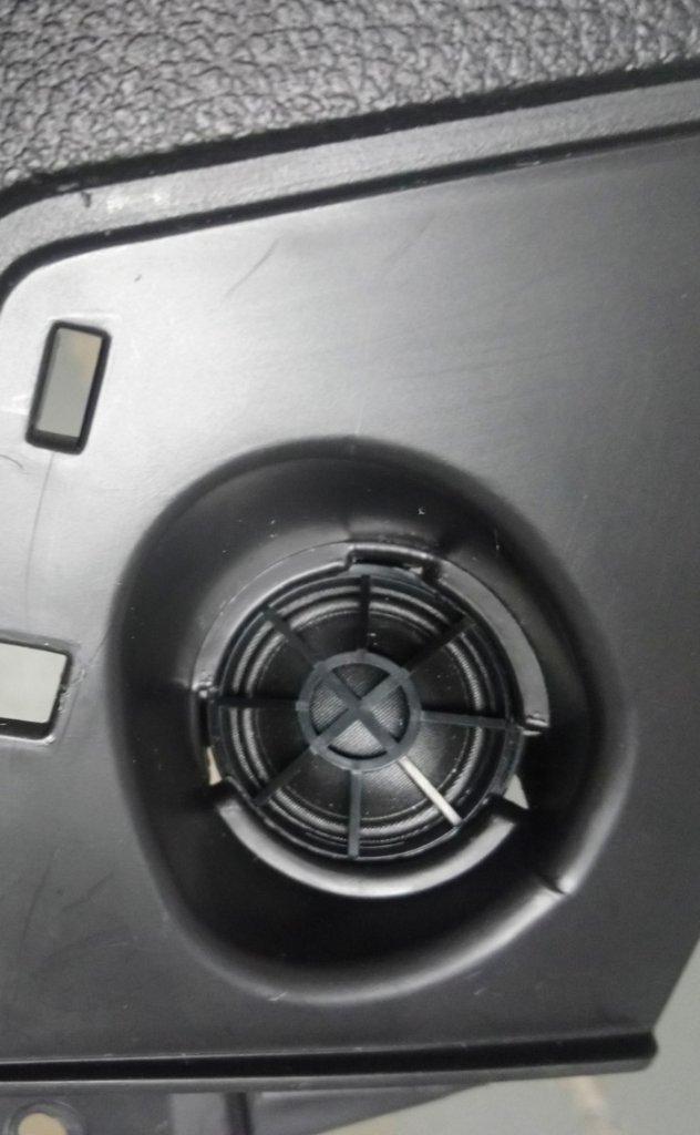

Ich habe mich beim NCV2, der dem aktuellen Modell im Punkt Lautsprecher doch sehr ähnlich ist, vorerst für eine Lösung nach Skizze 3 entschieden. Den mittigen Center-Lautsprecher habe ich abgeklemmt und nutze ihn nicht mehr. Ich bin mit dem Klang nicht unzufrieden. Ich habe zwei Alpine 13cm-Lautsprecher in den Türen platziert, die noch im Keller lagen. Probleme mit der Einbautiefe und dem Schraubenraster wurden mittels MDF-Ringen behoben. Die 13er klingen mit großem Magneten bereits knackiger als der MB-Lautsprecher und erweitern den Frequenzbereich hörbar nach unten. In den A-Säulenverkleidungen befinden sich nun etwa in Ohrenhöhe zwei quer platzierte Hochtöner. Das System funktioniert mit kleinstem Aufwand bereits sehr gut. Ein Ausbau auf vollaktives System mit Subwoofer ist in Planung und folgt in den nächsten Monaten. Dabei verbleiben die hier beschriebenen Lautprecher aber ganz klar unverändert in Ihrer Position.
Hier die Hochtöner in der A-Säule

Der Center ist beim Sprinter das größte Problem und dafür gibt es eine gut wirkende Weiche.
Bei meinem 906er habe ich ihn schlicht abgeklemmt, beim VS30 ist das nicht immer so machbar.
Ist dieser LS aber erst ruhiggestellt ändert sich der Sound schon mal deutlich.

Aber das reine Abklemmen des Centers führt dazu, dass dann den Armaturenlautsprecher einseitig
(für den Fahrer links) dominiert.
Der Fahrer hört von rechts nicht mehr viel. Ich hatte dies in mehreren Durchgängen ausprobiert.
Man hört also überwiegend nur einen Kanal. So richtiges Stereofeeling kommt da nicht mehr auf.
Daher sind die Lösungen in der A-Säule einfach umzusetzen und arbeiten ohne Center gut bis sehr gut.

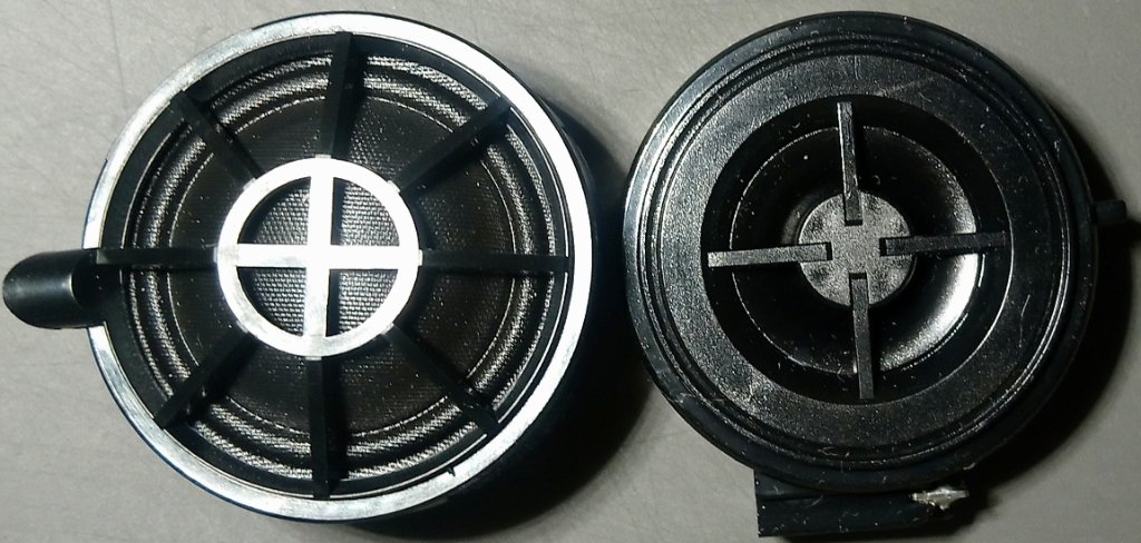

Die Hochtöner beim Mopf sind schon ziemlich gut ausgerichtet und ich habe sie noch zusätzlich durch die aus dem HK Soundsystem - lösen sehr schön auf - aus dem 212er ersetzt. Dazu noch 16er Tiefmitteltöner von Canton(QS) und gut ist es, mir reicht es und wer will, kann es gerne anhören.
Und damit es im Bett auch noch klingt, sind dort Canton RS 2.13 verbaut.
der.harleyman (11 Mai 2021 22:18)
Beiträge: 6573
Re: Klangverbesserung
#39
Ohne Soundprozessor kann der Center nicht funktionieren, auch nicht bzw nicht als Doppelschwingspuler und schon gar nicht mit einem solchen Wirkungsgrad - er übertönt alle anderen LS. Das bewirkt nur dass beide Kanäle in der Mitte übertraen werden und somit das Ganze eher zu Mono als stereo wird. Aus diesem Grund habe ich ihn komplett abgeklemmt.
Links HK, rechts original
16er Canton mit Schalltrichter
