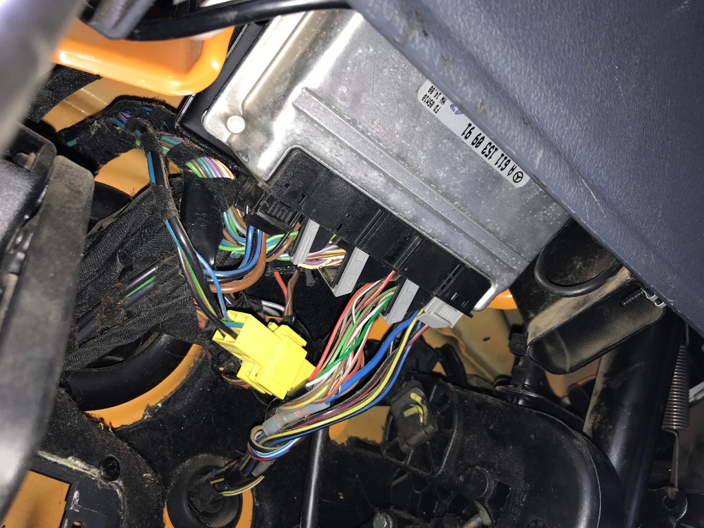

Hallo in die Gemeinschaft, trotz intensiver Recherche hier und lesen der Einbauanleitung komme ich nicht ganz zur Weisheit.
Folgendes: ich habe den Tempomat eingebaut und den Kabelsatz verlegt. So weit so gut. Nun will ich den Kabelsatz mit dem richtigen Stecker der im Steuergerät steckt verbinden. Leider kann ich aus der Anleitung nicht ersehen welcher Stecker am Motorsteuergerät gemeint ist. Kann mir jemand zur Weisheit helfen? (Das Foto ist in Fahrtrichtung, neben dem Fahrzeug knieend aufgenommen.) Schonmal Dank vorab.

Da ist ein Stecker wo ohne Tempomat nur zwei oder drei Leitungen reingehen, das ist der richtige, da werden die Steckkontakte der Tempomatleitungen zusätzlich reingefummelt.
