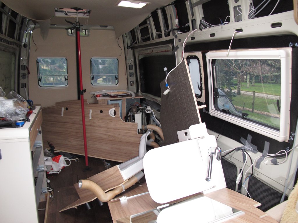

Ich glaube, mit der Isolation der Fahrerkabine und der Hecktüren mit Armaflex, hat man schon das meiste geschafft. Das Blechdach vorne ist mit zwei Bitumenstreifen beklebt, also 2 Lagen 19mm Armaflex reichen da.
Mann muss nicht, wie v-dulli (sorry) zwingend die ganze Karre entmöbeln. Bei der Fahrerkabine geht es hauptsächlich um das Kondenswasserthema, das Fahrgeräusch und bei den Hecktüren um die Wärme im Heckbett. Ansonsten kann die 6kw Heizung auch spielend das ganze Auto bei offenen Türen auf 20° heizen, will sagen dass die Heizung mehr als genug Power hat.

Warum sorry, natürlich muss nicht jeder so weit gehen wie ich es getan habe.FXP hat geschrieben: 30 Apr 2021 09:07 Mann muss nicht, wie v-dulli (sorry) zwingend die ganze Karre entmöbeln.
Ich habe die Zeit + Material dafür und ich bin, wie Du weißt, neugierig und ein wenig detailverliebt. Bei dieser Gelegenheit habe ich ja nicht nur die Dämmug verbessert sondern auch noch die eine oder andere Quietsch- und Knarzquelle beseitigt + hinte bessere Lautsprecher verbaut.
Der Ausbau der Hängeschränke und Wassertank ist jetzt nicht die große Herausforderung, nur Zeit muss man haben.
Als wichtig erachte ich allerdings die Dämmung der Ohren denn dort ist sie nicht besser als im Rest des Autos nur liegt man dort halt direkt mit dem Kopf bzw. den Füßen und die Innenschalen sind nur so ein fuddeliges, filzartiges Presszeugs. Das, sich dort bildede, Kondensat kann nicht abfließen und sammelt sich dort zur Pfütze.
