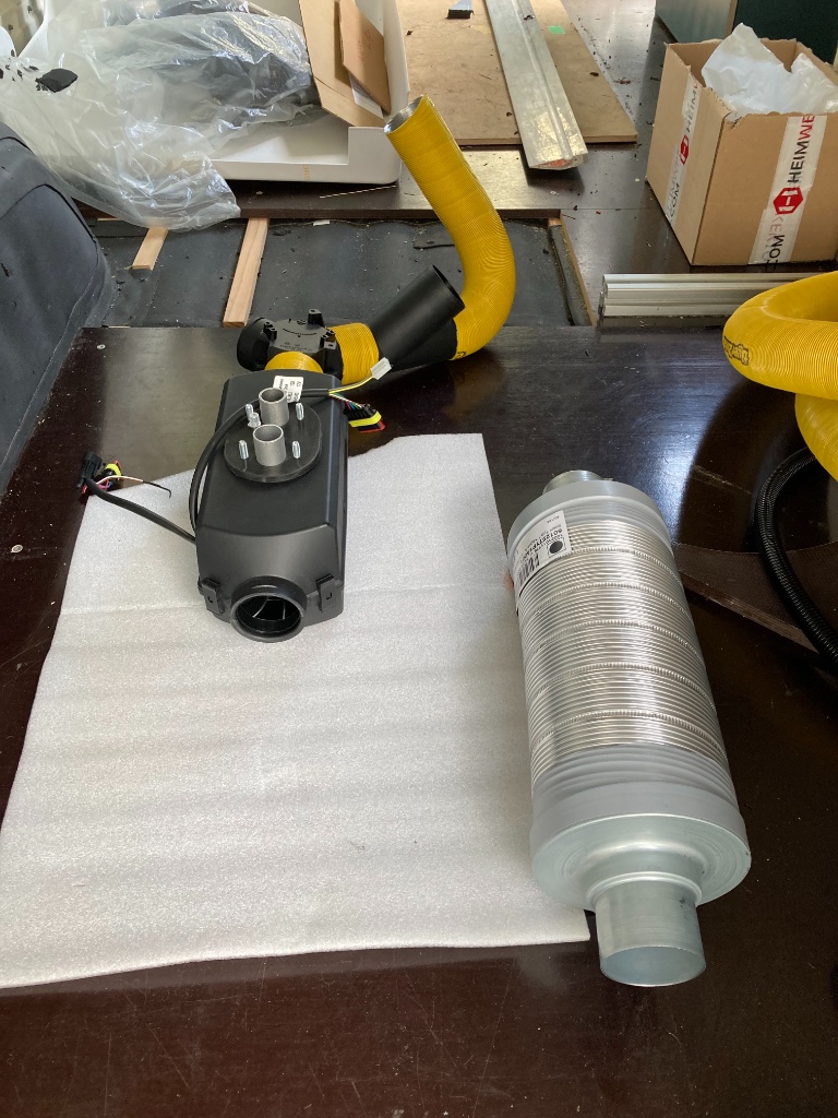

Heute ist meine Heizung auch gekommen.
Gleich mal ausgepackt und ein wenig Tetris gespielt.
Ich werde die Heizung der Fahrtrichtung nach zwischen den Radkästen positionieren (in etwa da wo sie auf dem Bild nun liegt)
So komme ich rechts am Längsträger vorbei (von oben gesehen) und habe unterhalb noch Platz für den Abwassertank.
Innen Links daneben passt dann noch die Batterie und oberhalb der Boiler (auf den ich sicher noch eine Weile warten muss)
Soweit ich das richtig gelesen habe benötigt man links und rechts keinen Mindestabstand einzuhalten, nur Einlass/Auslass und Oben.
Ich werde Platztechnisch auch nicht um den ein oder anderen 90grad Rohrbogen herumkommen.
VG Kompass
Edit: Achja den Ansaugluftschalldämpfer möchte ich mit einem Bogen Zwischenstück über die Heizung verfrachten
VG Kompass

Die Batterie, egal welche Technologie, würde ich ganz weit weg von der Heizung platzieren, denn die mögen keine Wärme. Der Raum um die Heizung wird aber gut war, bei mir so 40-50°CKompass hat geschrieben: 11 Jun 2021 16:15 ...Innen Links daneben passt dann noch die Batterie und oberhalb der Boiler (auf den ich sicher noch eine Weile warten muss) ...
Auch würde ich versuchen so wenig Bögen wie möglich in die Luftschläuche zu bringen, das verschlechtert das Strömungsverhalten.
