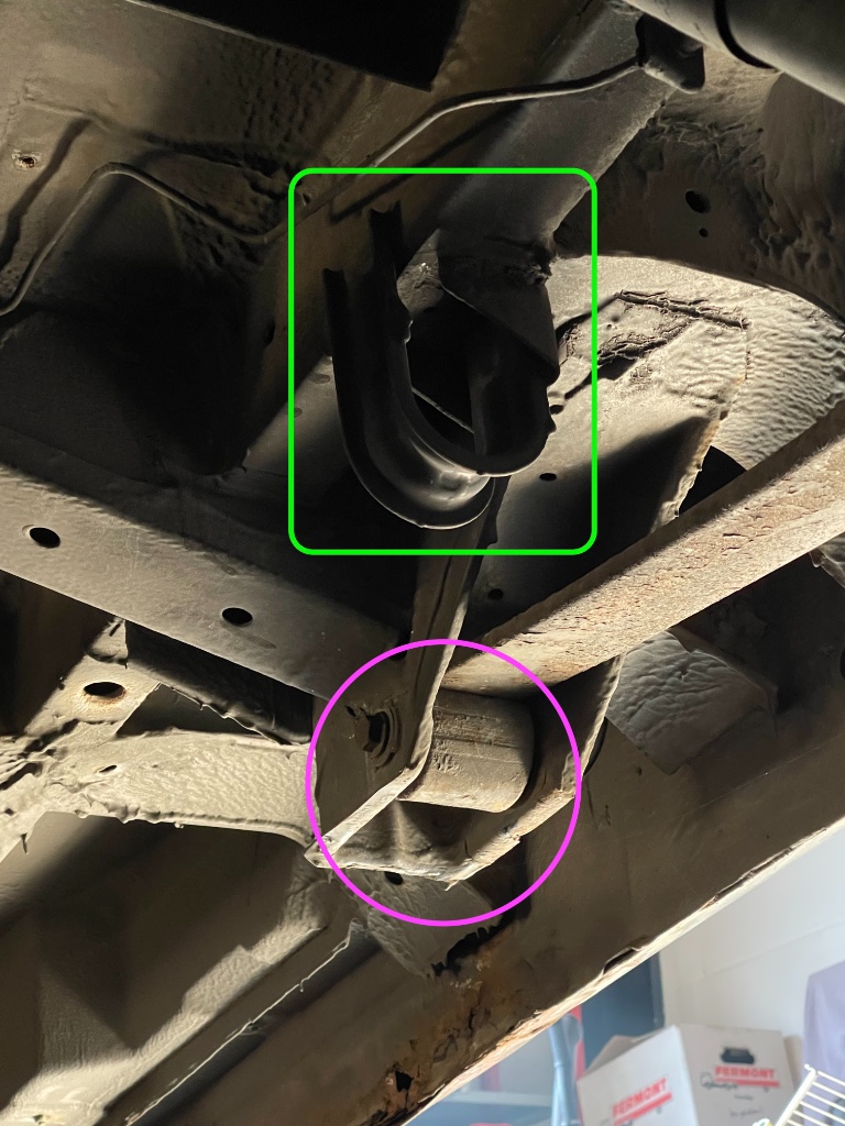

Re: Unterstellböcke - Hebepunkte --> Anleitung
Vorn hast du auch diese U-förmigen Schweißstücke am Längsträger. Dort kommen die Böcke drunter. Ist halt nur vor der Achse.
Unter den Federböcken kannst du nur Platten untersetzen, nicht an den Federaugen anheben.
Unter der Hinterachse temporär nur unter den Federn anheben, sonst verbiegst du den Achskörper.

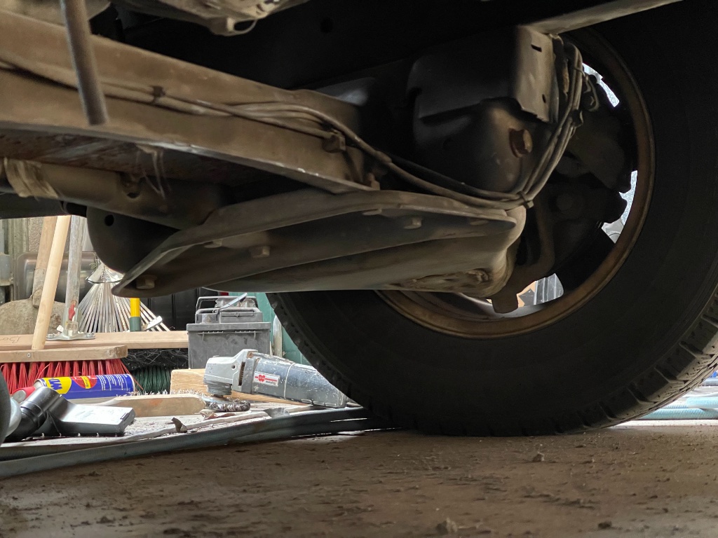

Abend,
also du meinst so wie ich es gemacht habe wäre es falsch?
Beitrag von Opa_R »
Hy :wink:
Leider Ja ! Entweder die Federaugen oder die Bügel verwenden ! :roll: So kann sich unter Umständen das Achsrohr verbiegen und die Rad Lager leiden :? /b]

rausch00 hat geschrieben: 03 Jun 2021 00:11 also du meinst so wie ich es gemacht habe wäre es falsch?
Anhebepunkte Hinterachse
Die vom Hersteller vorgesehene Anhebepunkte sind mit den grünen Pfeilen markiert. Auf diesen U-förmigen Schweißteilen soll das Fahrzeug abgesetzt werden.
Wenn man das Fahrzeug an der Achse anheben will, dann sollte man dies möglichst nahe an den Fahrzeugfedern tun (rote Pfeile). Damit erreicht man die geringste Biegebelastung auf dem Achsrohr. Damit steht das Fahrzeug aber immer noch auf den Federpaketen, also nicht ausreichend stabil, und daher ist diese Vorgehensweise für Arbeiten am Fahrzeug nicht zugelassen.
Selbst auf einer Hebebühnen soll das Fahrzeug mittels Zurrbändern auf den Hebearmen fixiert werden, so die Sicherheitsvorschrift des Herstellers. Habe ich so in der Praxis noch nie gesehen, aber wenn es der Fahrzeughersteller vorschreibt, sollte dies zumindest erwähnt werden.
Opa_R hat geschrieben: 03 Jun 2021 12:16Entweder die Federaugen
Besser die Stütze nicht unter dem Federauge selbst, sondern mittels einer Platte unter dem Federbock aufstellen. Ich meine gelesen zu haben, dass das Federauge zum Anheben des Fahrzeugs tabu ist.
TestosTornado hat geschrieben: 31 Mai 2021 23:36Aber wenn mir jemand sagt wo ich Vorne die Böcke hinstellen soll wäre es schon super !
Vorn können die Böcke mit einer Platte auch unter der Federspannplatte positioniert werden, wenn die VA nicht ausgebaut werden muss.
Aufnahmepunkte Vorderachse
Eigentlich sollten zwischen der VA und der Getriebekonsole noch eine Konsole am Rahmenlängsträger angeschweißt sein, unter dem ein Aufstellbock platziert werden kann. Konnte ich auf deinen Bildern jedoch nicht identifizieren.
rausch00
Beiträge: 219
Registriert: 08 Jan 2016 12:01
Beitrag von rausch00 »
Opa_R hat geschrieben: 03 Jun 2021 12:16 Hy :wink:
Vanagaudi hat geschrieben: 03 Jun 2021 12:36
Oh naja :oops: , fahren tut er noch normal, war ja auch nicht beladen also hab ich mir da kein Kopf gemacht, und da ich ja an den Schweller gearbeitet habe wollte ich sie dort nicht im Weg haben also war die Achse perfekt zum anheben... fürs nächste mal weiß ich bescheid :wink:
rausch00 hat geschrieben: 03 Jun 2021 20:00Oh naja :oops: , fahren tut er noch normal, war ja auch nicht beladen also hab ich mir da kein Kopf gemacht.
Bei unbeladenem Fahrzeug bis du möglicherweise ohne Schaden davon gekommen. Du kannst aber mal spaßeshalber den Sturz an den Hinterrädern nachmessen. Geht ja relativ einfach mit einer Wasserwaage.
