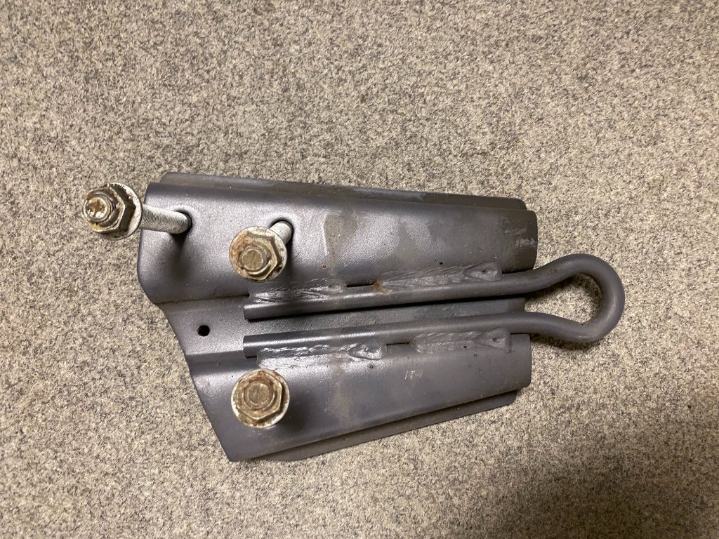

Beiträge: 6157
originale Abschleppöse
Sven1983 hat geschrieben: 06 Jun 2021 23:24 Abschleppösenbild
Das Foto sieht sehr nach der Abschleppöse aus, aber meine war(en) immer rechts hinten angeschraubt. Ich habe noch eine demontierte übrig/liegen.

Ich stecke gut fest, mein Gewicht ist bei knapp 3.2 Tonnen der Traktor muss mich etwas seitlich ziehen damit ich um nen Baum komme. Hält das das kleine Ding aus?

Was soll schon groß passieren, wenn dann verbiegt es die Öse etwas. Das glaube ich aber nicht bei einer geraden Ebene. Der Traktor zieht ja nicht 3.2t sondern nur einen kleinen Teil davon.

Räder einzeln anheben. Auf sicheren Stand des Hebers achten. Boden unter den Rädern mit Bauschutt oder Split verdichten. Einfach ausfahren.
Spart zu erwartende Folgeschäden beim querziehen an der Miniöse. Und mehr Boden geht auch nich kaputt, als wenn ihr mit dem Traktor rangiert ;-)

Ich hätte keine Bedenken den da einfach rauszuziehen. Der ist doch kaum eingegraben. Wenn er jetzt komplett aufliegen würde hätte ich auch Bedenken.
Edit: vorher das Erdreich an den Rädern seitlich/ in Zugrichtung ein bissl mit nem Spaten abstechen, dass es über die Kanten besser drüber rutscht...
