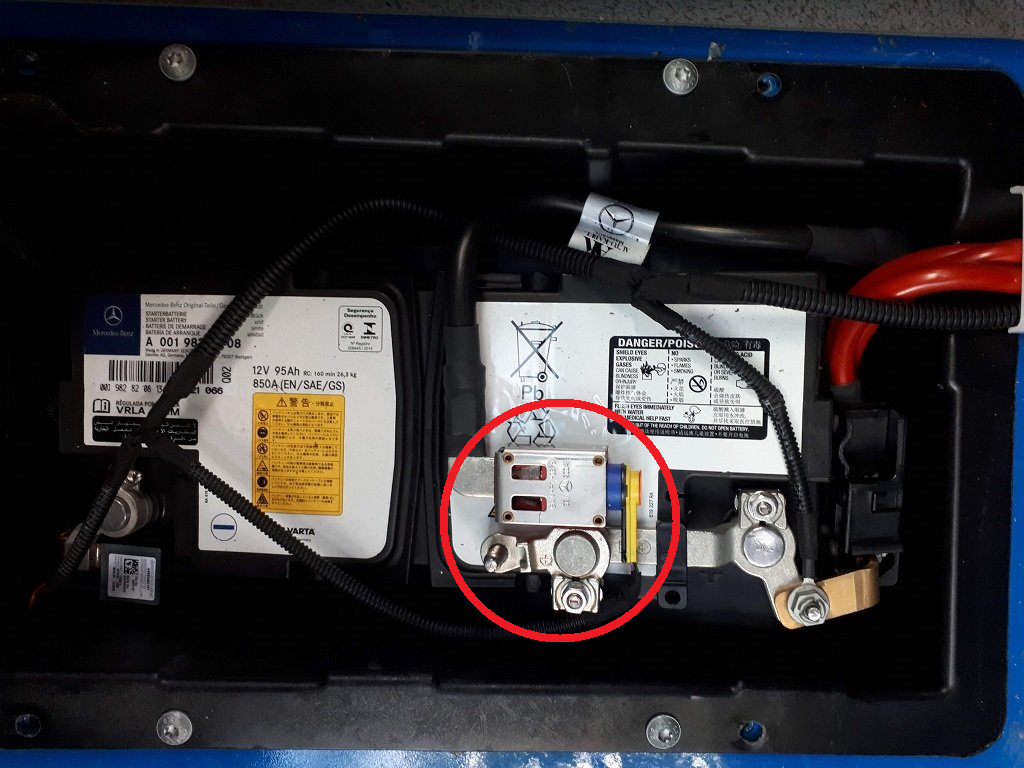

Tüdelbüdel hat geschrieben: 09 Jun 2021 12:38 Vielen Dank auch an Maschu für den Link.
Ebenso muss eine Ersatzstromquelle (Wechselrichter), wenn diese auch während des Fahrbetriebs Spannung erzeugt oder erzeugen könnte, mit einem unabhängigen autarken Unfalldetektor verbunden sein, der zuverlässig die Stromquelle beim Unfall abschaltet.
Hat dazu jemand eine Idee? Wechselrichter über (Öffner-) Relais an KL15? Oder wo gibt es so einen Unfalldetektor?
Unfalldetektor :lol: Nennt man auch Crashsensor. An deiner Starterbatterie könnte so ein Stromunterbrecher sitzen, wenn das Auto neu genug ist. Der unterbricht die Stromzufuhr in Richtung Motorraum. Das ist dieses gelbe Teil am Pluspol, wird über das Airbag-Steuergerät gezündet.
