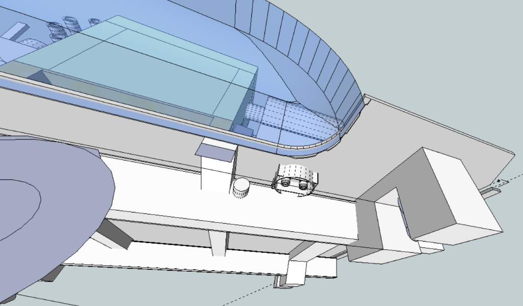

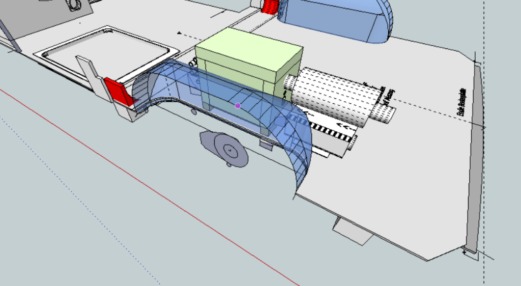

Hallo Leute,
ich schweife mal etwas Richtung Einbauflansch ab.
Nach Corona möchte ich meine (vor fast 2 Jahren bestellte !!) Autoterm auch endlich einbauen.
In unserem L2H2 Crafter 2EK soll das neben dem linken hinteren Radkasten sein oder dahinter.
Da dort Längs- und Blattfederquerträge sitzen, muss ich aufpassen wo die Heizung genau hinpasst.
Im Plan soll sie neben den Radkasten und links neben dem Längsträger Richtung Rad rauskommen. In Sketchup passt das mit dem Tigerexped Flansch. So kann die Heizung relativ Platzsparend vor dem Wasserboiler und dem Bad untergebracht werden, durch das sie warme Luft pusten soll und dahinter oder 90° wäre Platz für einen Ansaugdämpfer. (im Bild noch über der Heizung.
Die Ansaug/Auspuffrohre würde ich etwas gegen Spritzwasser/Dreck schützen müssen, aber ich habe auch Lokaris hinten drin.
Hat das schon mal einer gemacht?
Spricht eigentlich was gegen einen eigenen Flansch aus Alu statt Edelstahl (Wärmeleitung, Korrosionsbeständigkeit)? Die Flansche sind alle so teuer :? Platte oben und Rahmen gekantet und unten drunter geschraubt.
Alu hab ich da und die Löcher und ein Rähmchen sind schnell gemacht ....
Anbei zwei Skizzen von oben und unten
