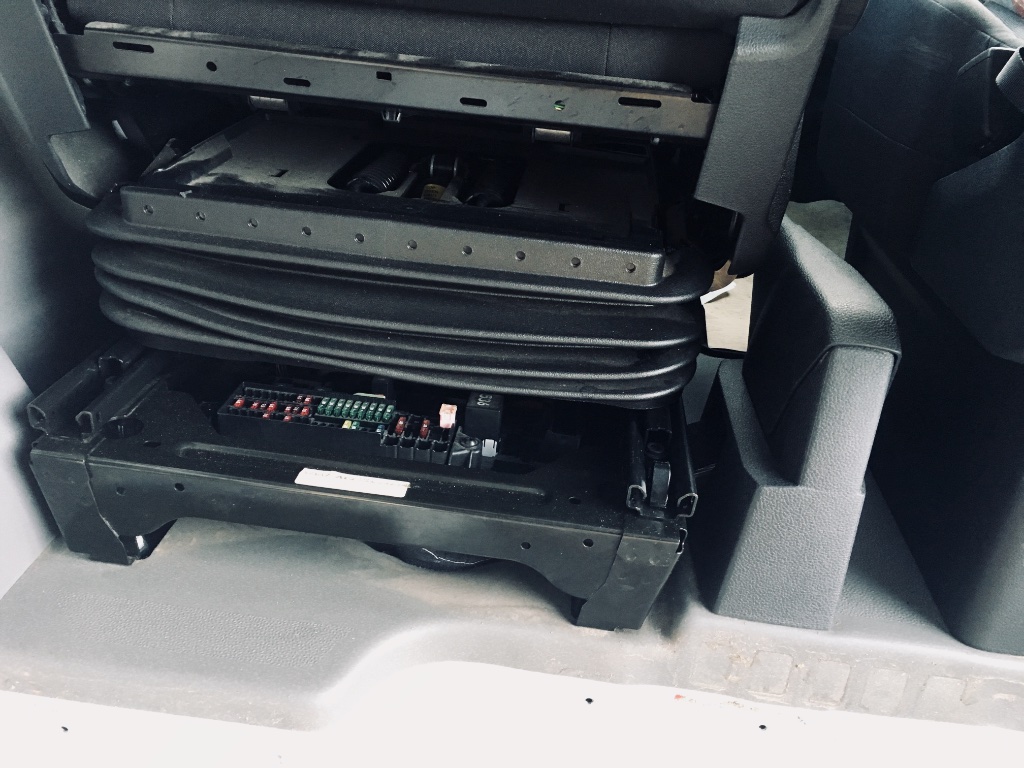

so ich fasse die aktuelle Lage zu dem Thema mal zusammen:
Situation am neuen Crafter sieht so aus: (auf diesem Bild ist noch die Beifahrerbank verbaut --> hat sich bereits geändert)
Somit zeigen sich deutliche Unterschiede zum alten Crafter:
1. Das Sicherungsgedöns (sollte mit etwas Kreativität zu beheben sein)
2. Die sehr niedrige Sitzkonsole mit einer Höhe von 12 cm + Handbremsbefestigung + Kunststoff (beides steht gute 10-12 cm über)
Die Kombination Schwingsitz und Drehkonsole (p3) wie von fourfahrer praktiziert ist eine Lösung, aber meines Erachtens nichts für den Alltag. Folgende Situation - die Handbremse muss angezogen werden, dann werden zwei m8 Muttern gelöst und die Handbremse beiseite geklappt - um Loszufahren dann alles Retour. In meinen Augen keine für mich denkbare Lösung - zu mal die Abdeckung der Handbremse abbleibt (Ästhetik und so)
Trotzdem vielen Dank fourfahrer für den Input.
