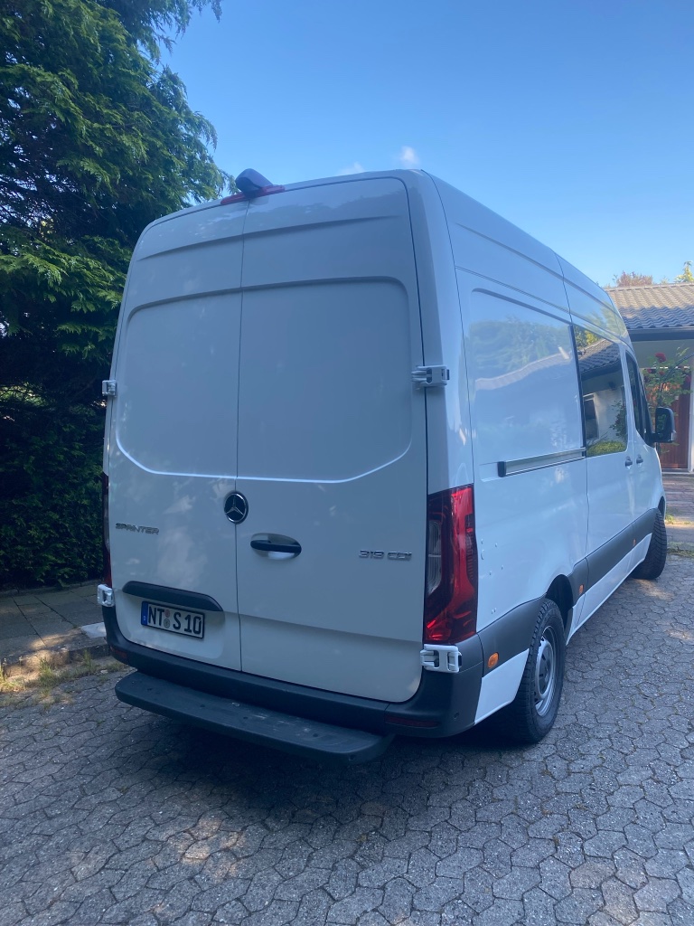

ich hab seit ein paar Tagen jetzt meinen Sprinter 319 L2H2 mit ziemlich voller Ausstattung der zum Camper ausgebaut werden soll. Bin jetzt gut 1.000 Kilometer gefahren und bin begeistert von dem Fahrzeug.
Zum Ausbau habe ich noch folgende Fragen:
- Was kostet die Nachrüstung eine Anhängerkupplung?
- Kann man problemlos ein C-Schiene nachrüste um die Markise zu befestigen?
- Gibt es maßgefertigte Dachträger da ich ein großes Dachfenster und eine Dachklima habe?
Vielen Dank an alle!

C-Schiene nachrüsten dauert ne halbe Stunde (erst vor Kurzem gemacht), aber nur für ne Markiese braucht’s keine C-Schiene.
Brtr. AHK
Schönes Auto, gute Fahrt wünsche ich.
Zum Thema AHK nachrüsten gibt es schon einiges zu lesen imForum,
nur in Stichworten:
du brauchst auf jeden Fall die Längsträgerverstärkungen.
Diese sind nicht serienmäßig und nach meinem Wissen auch nicht nachrüstbar bzw. zur Nachrüstung freigegeben.
Solltest du jedoch die Option elektrische AHK Vorbereitung oder so ähnlich mitbestellt haben so sind sie eingebaut, gehören zum Paket.
Du kannst dann aus dem Zubehörhandel jede zugelassene Kupplung kaufen und einbauen.
Allerdings muß sie hinterher noch freigeschaltet werden damit der Can Bus die Lampen erkennt und angeblich auch das Bremsverhalten.
ändert.
Das mit den Lampen funktioniert gut hatte schon die Meldung linkes Stoplicht Anhänger defekt.
Allerdings gibt es keine Anhänger Blinkontrolle mehr wie früher die wird wohl durch den Text ersetzt.

Die Voraussetzungen mit der Q11 Länmgsträgerverstärkung hat er bereits und meines Wissens ist die bei der Baureihe 907 Serie. Dann werde ich mal schauen welche AHK mir gefällt, wird aber wohl auf die originale hinauslaufen. Die Parksensoren sind allerdings in der Trittstufe integriert.

AHK die 2.
Längsträgerverstärkung :
einfach mal drunterlegen und nachsehen, die Platten sind leicht zu erkennen.
Von Serie ist mir nichts bekannt.
Es gibt in dem Sinne keine original AHK die wird auch nur zugekauft und mit Aufschlag weiteregereicht.
Meine ist "original" und hat einen Aufkleber von Wesfalia.
Wenn du eine Trittstufe hast, warum hast du dann nicht Stufe mit AHK bestellt?

an meinem neuen 319 ist die AHK (3,5 to) von Westfalia ab Werk verbaut. Der Kugelkopf ist geschraubt und kann ausgetauscht werden. Das ist ein Vorteil.
Ich habe den Kopf getauscht gegen eine, die 5 cm niedriger ist. So steht auch mein Anhänger (Ausschankwagen) besser hinter dem Fahrzeug. Bei meinem 318 von 2008 war die Kugel genauso hoch und konnte nicht ausgetauscht werden. Beim ungeladenen Sprinter war es manchmal ein Problem den Hänger anzuhängen, weil die Kugel zu hoch war.

1. du brauchst eine AHK die mit einem großen Trittbrett kombinierbar sindSCRAMBLER hat geschrieben: 23 Jun 2021 12:24 Dann werde ich mal schauen welche AHK mir gefällt, wird aber wohl auf die originale hinauslaufen. Die Parksensoren sind allerdings in der Trittstufe integriert.
2. die Parksensoren in dem integrierten Trittbrett kannst du weiter verwenden, du brauchst nur den Umbausatz von "Rammeder" für das Trittbrett

Vielen Dank euch allen. Weil es offensichtlich etwas missverständlich gewesen ist, der Sprinter ist bereits gebraucht und hat deshalb keine Anhängerkupplung.

202€asap hat geschrieben: 23 Jun 2021 19:38 ... du brauchst nur den Umbausatz von "Rammeder" für das Trittbrett
Ich hatte am W906 einfach die Aussparung des Metalls unterm/im originalen Auftritt entfernt, um mir abnehmbare AHK´s von Enganches Aragón zu montieren, weil ich bei der ersten AHK nicht die richtige gekauft hatte. Die Version mit integriertem Auftritt ist paar cm länger, resp. weiter hinten, damit z.B. die Antischlingerkupplung eines Wohnwagens hinreichend Platz zum Trittbrett hat. Für einen "normalen" Anhänger, oder Fahrradträger reicht der Platz auch so.

Die wird obsolet, da die ESP des Zugfahrzeugs die Funktion der Antischlingerkupplung übernimmt. Das muss aber aus der Betriebsanleitung des Fahrzeugs hervorgehen, sonst ist die Fahrgeschwindigkeit von 100km/h mit Hänger nicht zulässig.Rosi hat geschrieben: 24 Jun 2021 08:21[...] damit z.B. die Antischlingerkupplung eines Wohnwagens hinreichend Platz zum Trittbrett hat.
