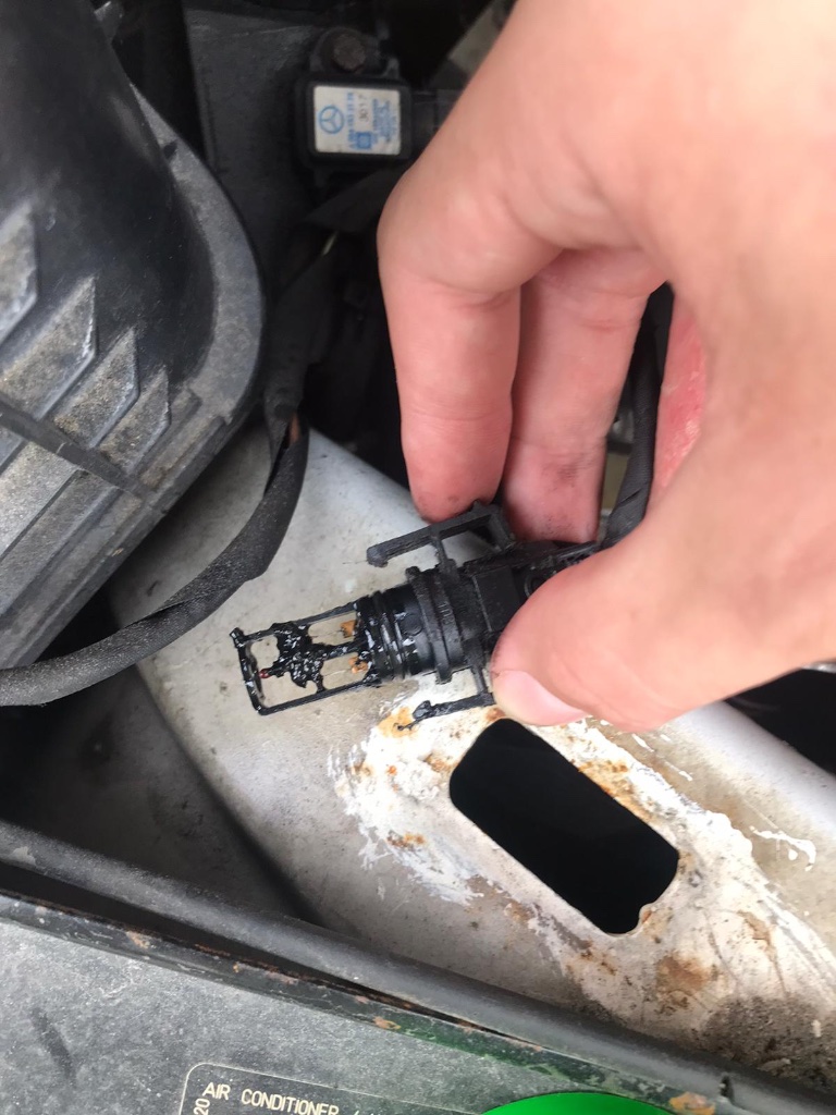

Hallo alle zusammen,
ich hab jetzt das Ventil getauscht + den Schlauch vom Ventil zur Unterdruckdose erneut. Unterdruck liegt jetzt auf alle fälle viel mehr an als vorher, die 100-110kmh am Berg hält er auch ganz gut jetzt. Die normale Leistung wie vorher fehlt aber irgendwie noch. Hab das Gefühl er ist noch im Notlauf, nur halt jetzt mit einem Funktionierendem Turbo. Laut meinem letzten Stand, muss man den Fehlerspeicher nicht löschen bei dem Ventil Wechsel, weiss das jemand genauer? Wollte den Fehlerspeicher letztens von einer Werkstatt zurücksetzen lassen, jedoch scheint der Adapter für den Sprinter selten zu sein
Ich hatte jetzt noch den Temperatursensor im Luftsystem im Verdacht, der sah auch nicht mehr so gut aus (siehe Bild). Hab den einfach mal sauber gemacht, mal schauen ob er jetzt besser fährt.
