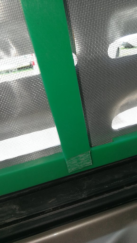

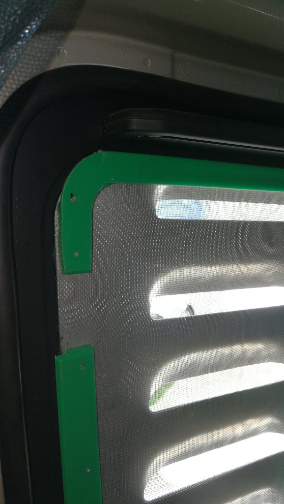

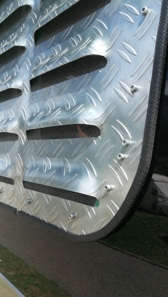

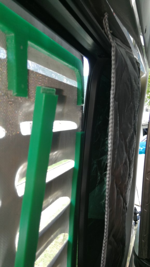

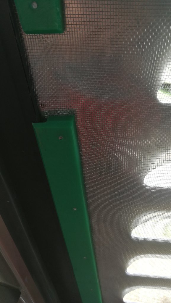

Hallo an Alle, hier mal ein paar Bilder zu meinem Lüftungsblech für die Schiebetüre. Durch die Trapez förmige Form des Schiebefensters wird das Blech von oben nach unten eingesetzt. Und sitzt dann iin den Falzen der grünen Kunststoff leisten. Wenn es ganz unten ist rutscht die obere Leiste nach innen und das Blech wird wieder etwas nach oben geschoben. Jetzt sitzt es rundherum in den Falzleisten. Durch den Zapfen an der mittleren Leiste wird das Blech in dieser Höhe fixiert. Das sitzt so fest, dass man kurze Strecken auch damit fahren kann. Aussen ist noch ein Kantenschutz drauf damit die Scheibe nicht verkratzt
