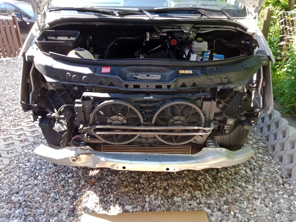

Nabend Gemeinde,
ich hätte da noch mal eine Frage!
Die Alu- Leitung vor den zwei Lùftern
(siehe Foto) enthielt Öl .
Gehe ich Recht in der Annahme daß es
Getriebe-Öl ist und die Leitung vorm
Lüfter, so eine Art Getriebe-Õl Kühler
ist?

Sorry, mein Unfug musste gelöscht werdeneik hat geschrieben: 26 Jun 2021 19:45 Gehe ich Recht in der Annahme daß es Getriebe-Öl ist und die Leitung vorm Lüfter so eine Art Getriebe-Õl Kühler ist?

So ist es nicht ,ist die Kühlleitung der Servo

Der Getriebeölkühler ist im Wasserkühler integriert.
