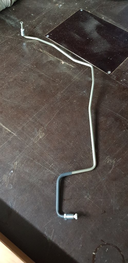

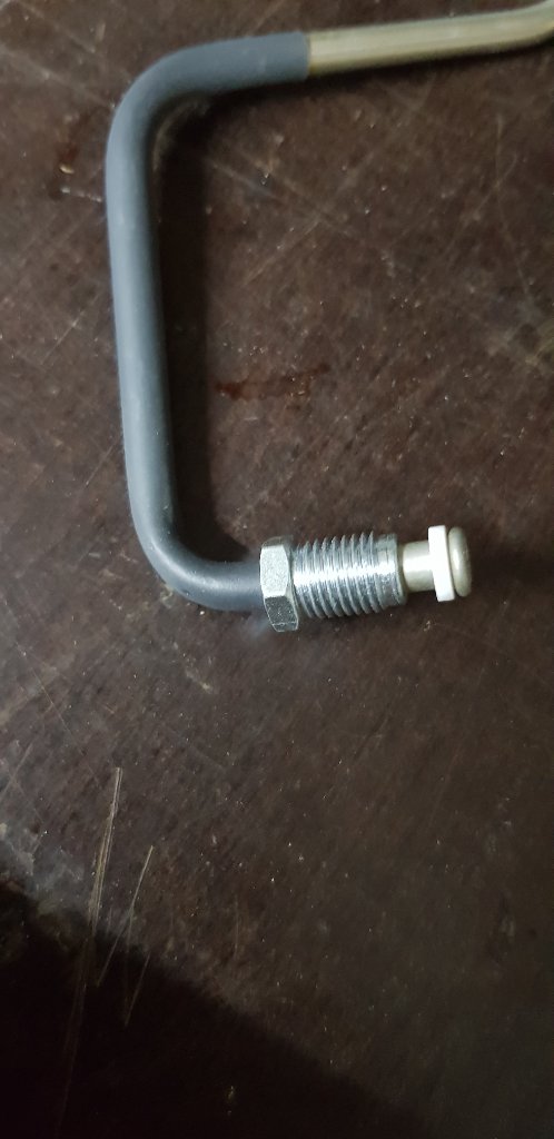

hab ich...

Hallo skipper01,
danke für Deine schnelle Antworten, wobei ich aber nicht ganz schlau werde?
Zuerst heißt es "Hab ich" - heißt das, dass Du welche zu verkaufen hast?
Und zweitens nennst Du mir eine Adr. wo ich sie kriegen könnte?
Bei mir sieht´s jetzt so aus, dass wir welche bei der HERMANNS GmbH bestellt haben und ich hoffe schwer, dass die dann auch passen?
Wenn nicht komme ich gerne auf Dich wieder zurück - danke nochmals
MfG - Mando

ich habe das was du suchst.
alternativ die Adresse wo ich es her habe.
