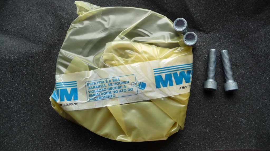

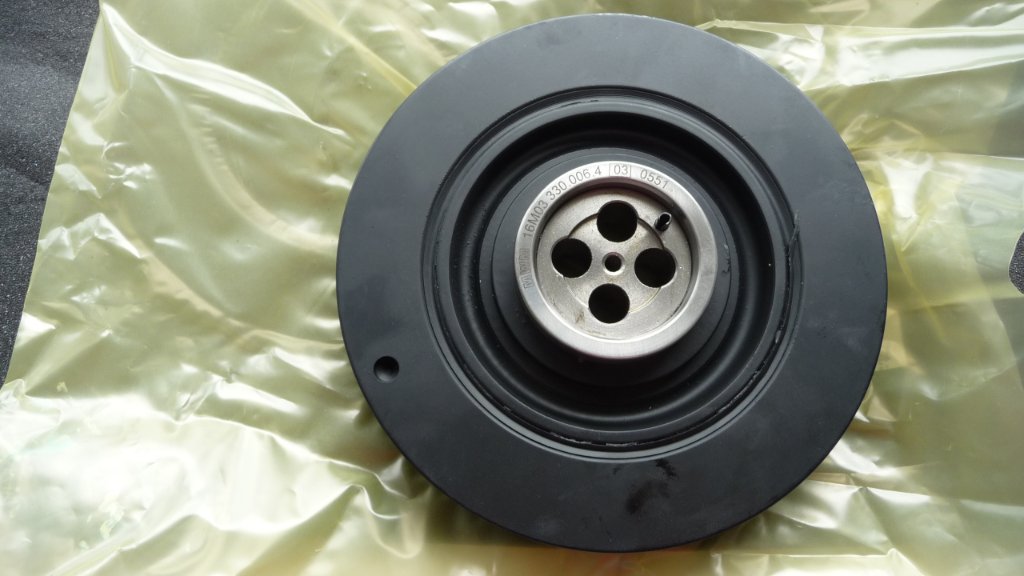

So, die Teile sind heute gekommen. Jetzt weiß ich auch warum diese so teuer sind und diese auf nicht in Zubehör erhältlich. Der Schwingungsdämpfer ist Original von MWM und auch so eingepackt.
Freitag geht es ans einbauen!

Das Werk ist vollbracht. Den Dichtring habe ich nicht gewechselt.
Den Gegenhalter 3447 braucht man nicht. Ist auch eher kontraproduktiv, da dieser die Platzverhältnisse zum schrauben weiter schmälert. In die äusseren M6er Schraubenlöcher (zur Aufnahme einer weiteren Riemenscheibe!) vom Schwingungsdämpfer zwei Schrauben M6x50 eindrehen. Dann ein Montierhebel so verkeilen und auf der Karosserie abstützen, das sich die Kurbelwelle nicht mehr drehen kann. Die 4 Schrauben (M14 Vielzahn) ausdrehen. Alten Schwingungsdämpfer abnehmen, neuen Schwingungsdämpfer so ansetzen, das der Führungsstift einrastet und die 4 Schrauben mit 120Nm andrehen.
Für die Montage des Dichtrings sind die Platzverhältnisse bescheiden, da dieser auch gerade eingetrieben werden sollte. Da müßte Kühlerseitig mindestens der Viskolüfter weg.
