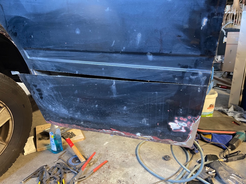

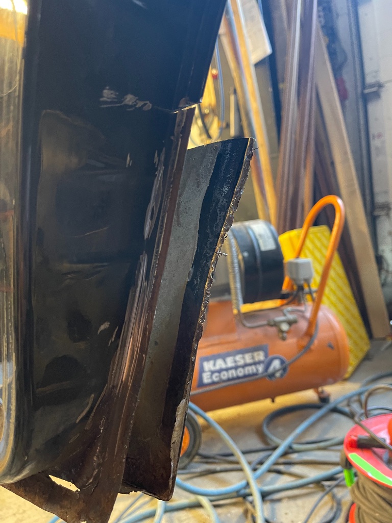

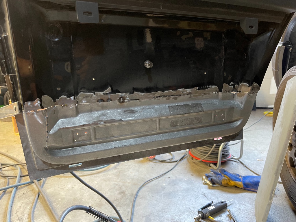

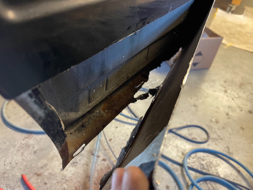

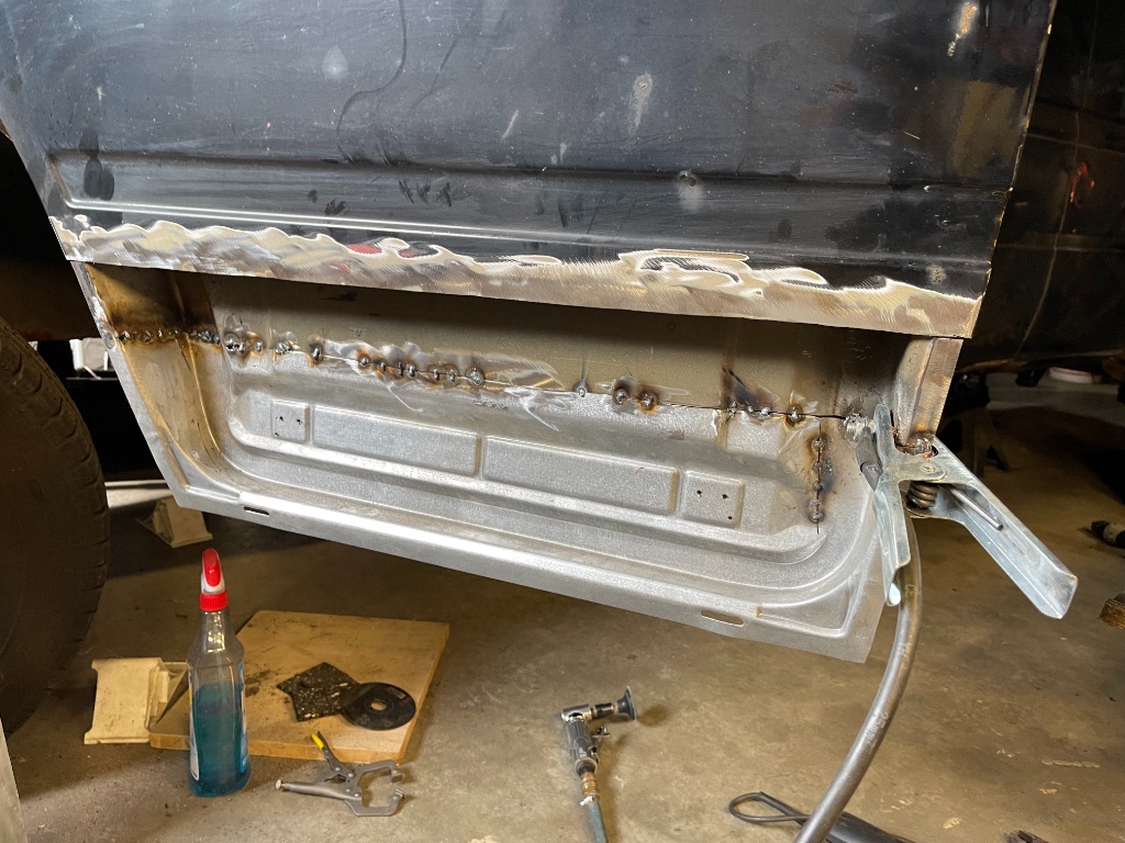

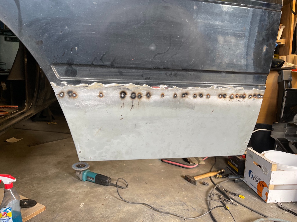

So jetzt ein paar Bilder mit ReparaturBlechen:
Gutes Gelingen
