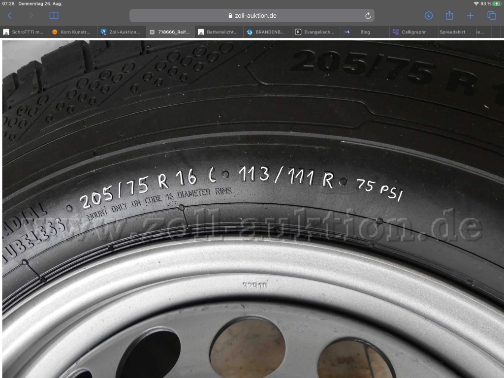

Moin, ich habe die Möglichkeit 4 ziemlich neue Stahlfelgen vom Crafter mit ContiVanContact 200 zu bekommen, Profiltiefe 7-8mm. Meine Orginalfelgen sehen wirklich schlimm aus.
Grundsätzlich: Passen Crafterfelgen auf meinen Sprinter? Darf ich die ohne Eintragung/Umschreibung fahren (Reifengröße etc.). Was Reifen angeht, bin ich echt ne Null und ich habe keine CoC, weiß also nur was in meiner Zulassung steht. Könnte mir jemand mit ner freundlichen Auskunft helfen?
Meine Zulassung:
225/70R15C112/110R
225/70R15C112/110R
Drauf sind auf meinem 903er, 311 CDI:
225/70R15C112/110R
Felge: 6Jx15, H2, ET75, Lochzahl 5, 9034011402 (?)
Die Crafter-Reifen:
Hersteller: Continental
Bezeichnung: ContiVanContact 200
Größe: 205 / 75 R16 C 113/111R
Profiltiefe: ca. 7-8 mm
DOT: 4820
Felge:
Kennung: 2N0 601 027L
2160963 HA4
1050kg
Größe: 6,5J x 16H2 ET60
Lochzahl: 5
Beste Grüße aus Berlin, Sandra

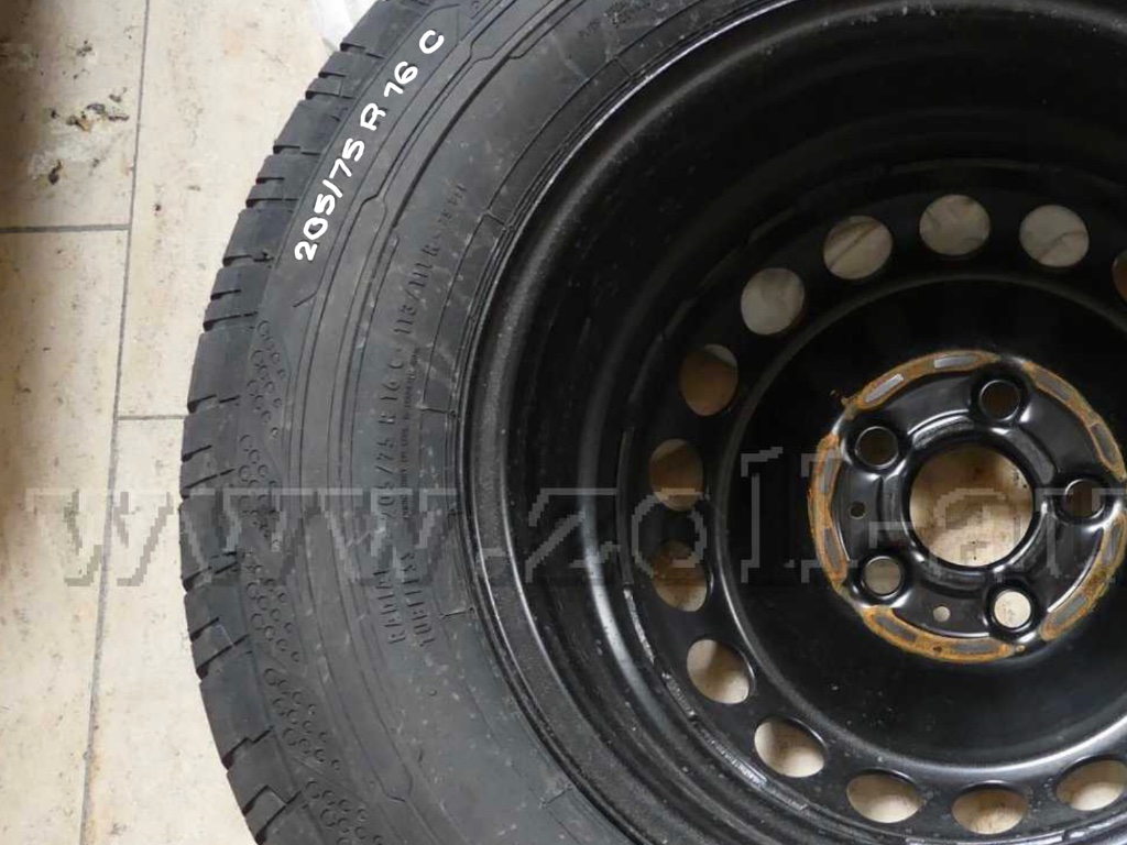

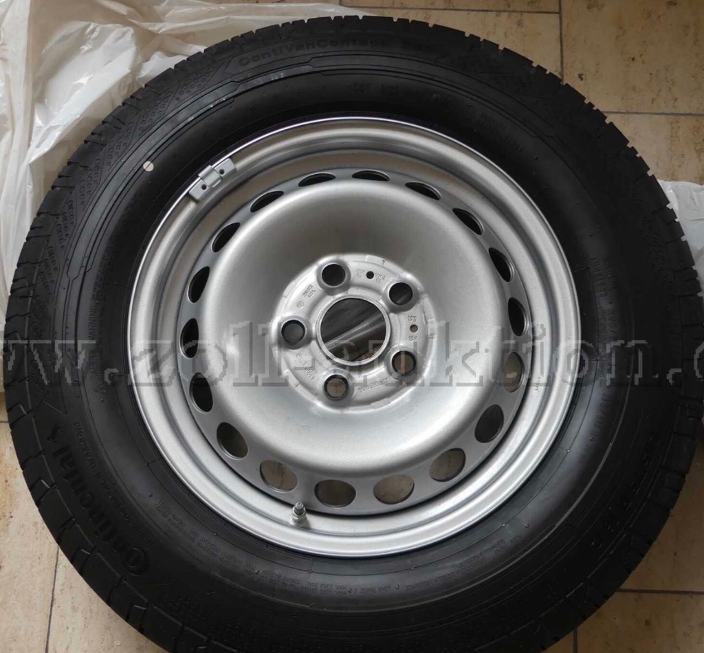

Crosseria
Beiträge: 28
Registriert: 26 Jul 2018 08:45
Wohnort: Berlin
Re: Stahlfelgen vom Crafter auf Sprinter 903
Beitrag von Crosseria »
Und das Foto noch…
🚐💨💨💨 Hermine — Meine rollende 1RaumWohnung —
903 - 311 CDI — Bj 2002
joethesprinter
Beiträge: 1738
Wohnort: Südbrandenburg
Beitrag von joethesprinter »
Crosseria hat geschrieben: 26 Aug 2021 10:22 Und das Foto noch…
Ich denke das sind keine Crafter-Felgen. Vermutlich LT, Ducato...
Ist auch erstmal egal. Frag den LK und ML-Durchmesser an um zu sehen, ob sie überhaupt auf die Nabe passen.

pappa
Beiträge: 598
Beitrag von pappa »
Die Einpresstiefe ist relativ egal solange die Reifen genug von der Karosserie abgedeckt sind. Bei ET 60 ist das der Fall.
Aber der Nabendurchmesser ist zu klein und bei Stahlfelgen (legal) nicht anpassbar.
Ich denke auch dass es sich bei den abgebildeten Felgen eher um welche vom Ducato handelt.

windsurfshark
Beiträge: 157
Wohnort: 49453 Rehden
Beitrag von windsurfshark »
Aufgrund der Teile Nummer 2N0 601 027 L handelt es sich definitiv um eine VW Crafter Felge vom Modelljahr 2017.

joethesprinter
Beiträge: 1738
Wenn das 5x120 vom Crafter korrekt ist passen sie nicht und sind auch nicht mit den Mitteln einer guten Werkstatt anpassbar...
Dein Sprinter braucht 130mm LK.
