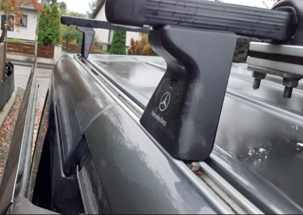

gerne würde ich mir eine Markise (Gelenkarm) für meinen kurzen (5245mm) Sprinter zulegen.
Hersteller: Mercedes
Model: z.B. w906
Baujahr: 2011
Aktuell befinden sich 3 der Dachträger auf dem Dach, da diese eine PV-Anlage tragen. Somit ist die blockierung der C-Schine leider keine Option.
Kennt jemand einen passende Lösung, gerne soll der Dachträger bestehen Bleiben, da dieser in ca 1 Jahr ein Dachzelt bekommen sollte.
Aktuell schaue ich nach einer Bastellösung für die Thule Omnistor 5200. 260cm Länge 200cm Ausfall.
Die Befestigung am Dachträger ist nicht wirklich möglich,da dieser nur sehr knapp übersteht und eine Lösung auf der Oberseite nicht in Frage (Thema Dachzelt) kommt. Hier sehe ich ebenfalls die Problematik, dass der Abstand zwischen Markise und Dach bei Regen ungeeignet groß wird.
Gibt es noch weitere Ideen am Markt (Nutensteine mit gebogener Halterung etc.) Eine Kurbelgelenkarmmarkise ist auf jeden Fall gewünscht. Das eingerolle möchte ich unbedingt vermeiden :D

Mir gehts wie dir! Dachträger auf c-Schiene installiert, bisher keine Lösung gefunden, die die c-Schiene nicht überbaut aber dennoch verlässlich Regenschutz bietet oder massiv aufbau. Leider.

...das ist recht einfach: Blech kanten lassen, oben auf die Dachträger legen und verschrauben und auf der vertikalen Seite dann die Markise montieren.

Vielen Dank bisher. Ich hatte gehofft es gibt vielleicht schon eine Standardlösung. Aber okay, war heute bei einer Metallbaufirma ums Eck und hab denen meinen Plan vorgestellt und um ein Angebot gebeten.

du kannst auch die Träger entfernen und einen Dachgepäckträger auf die C-Schienen setzen und dann die Markise an der seitlichen Strebe befestigen.
Als Dachträger z.B. den ND-Rack
Oder du verbindest deine Träger mit eine seitlichen Stange / Blech (8 mm) und an diese befestigt du deine Markise ....
du kannst auch bei Thule dir das System anschauen ...
https://www.thule.com/de-de/van-accesso ... 2-_-301640
https://www.thule.com/-/s/approved/std. ... df?rev=2.2
Hier wird die Sprinter C-Schiene / Fuge genutzt um die Halter für die Markise zu befestigen dahinter kommt dann ein Art C-Schienen System von Thule selbst ... darauf werden dann Thule Träger befestigt ....

Beitrag von rainer k »
