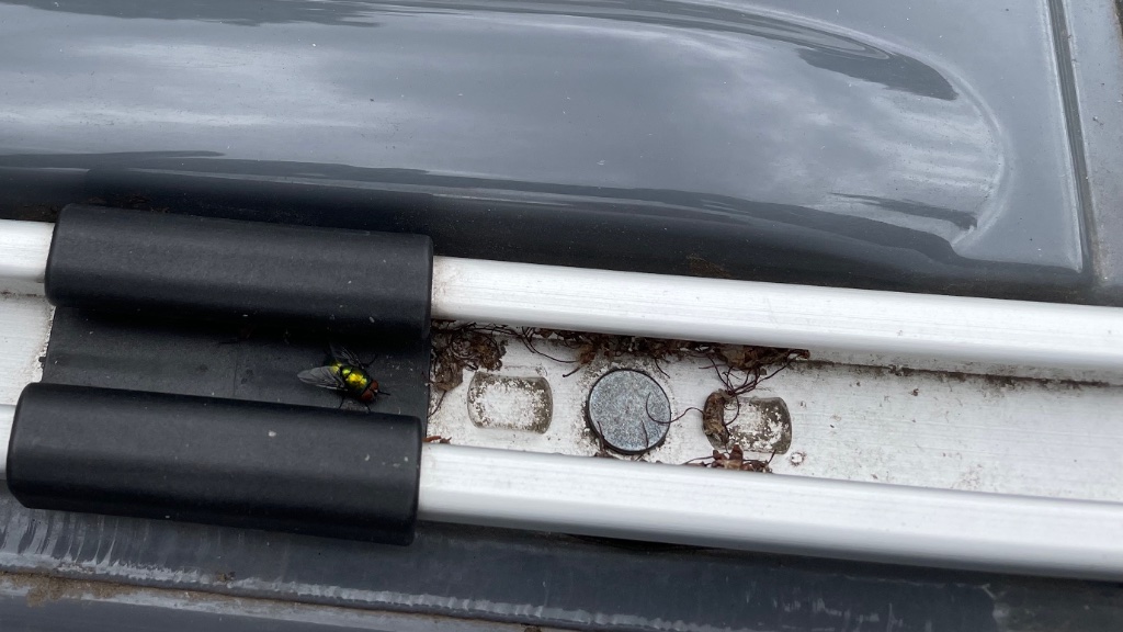

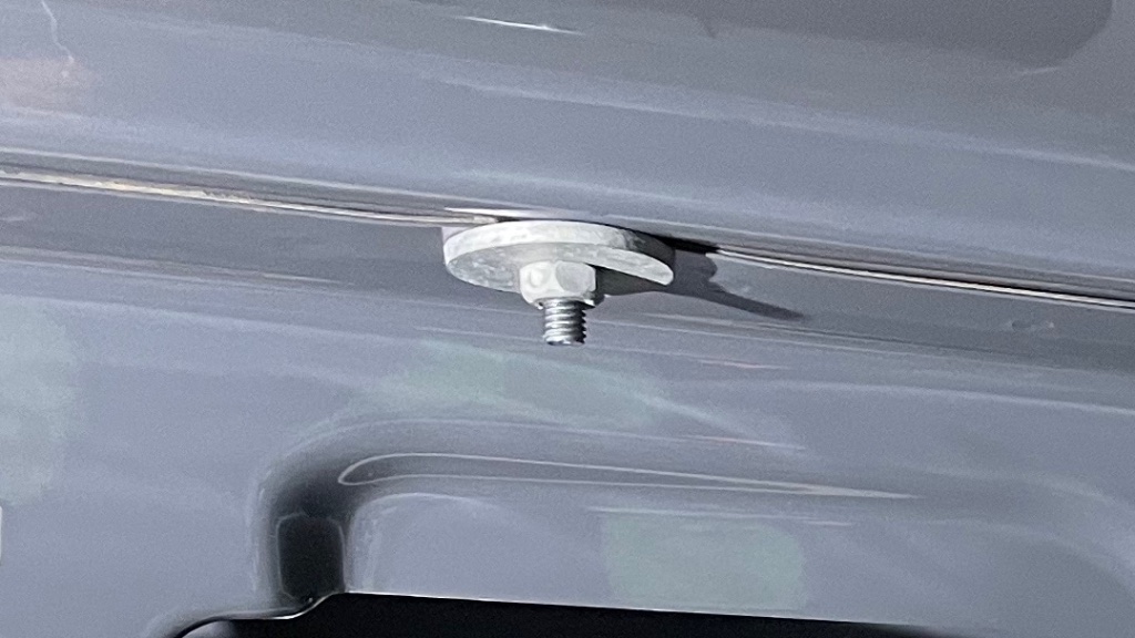

mich würde brennend interessieren, ob die Schrauben in den C-Schienen fest verbaut sind, oder ob man diese entnehmen kann, und dann durch die Löcher andere Schrauben in Nietmuttern setzen kann.

Moin Annika,
wie fest die Schrauben verbaut sind, kann ich dir nicht sagen; aber vielleicht helfen dir die beiden Fotos weiter.
Warum du diese austauschen möchtest, ist mir allerdings ein Rätsel.

Hallo WeeGee,
wir haben einen Hymer Grand Canyon S und da ist es mit dem Kontern von innen eher schwer...deswegen suchen wir nach einer alternativen Befestigung, in diesem Falle haben wir mit Nietmuttern in den vorhandenen Löchern geplant.
VG
Annika

Hallo Tom,
vielen Dank für Deine Antwort...ja richtig...dort habe ich unter anderem den Tip mit den C-Schienen bekommen, allerdings konnte mir der Serviceberater bei MB nicht sagen, ob die Schrauben an den C-Schienen fest angebracht sind oder ob es sich um Flachrundschrauben handelt, da im Lieferumfang nur C-Schienen und Kontermuttern mit Unterlegscheiben beschrieben sind.
Das Verfahren mit den Nietmuttern in Kombination mit Verkleben sollte aber eine mehr als ausreichende Sicherung der Schienen darstellen. Die Fa. Frontrunner bietet ja ein Dachträger Set mit eigenen Schienen an, bei dem allerdings, so habe ich es verstanden, weitere Löcher gebohrt werden müssen, das hätte ich gerne vermieden, da ja schon Löcher vorhanden sind, die man nutzen kann, deswegen lieber die original C-Schienen von MB.
... ich habe dann in diesem Thread nochmals ein wenig gestöbert und bin auf eine Info gestossen, dass die Bolzen der C-Schiene scheinbar verpresst sind, trotzdem lieben Dank für Eure Mühe.
