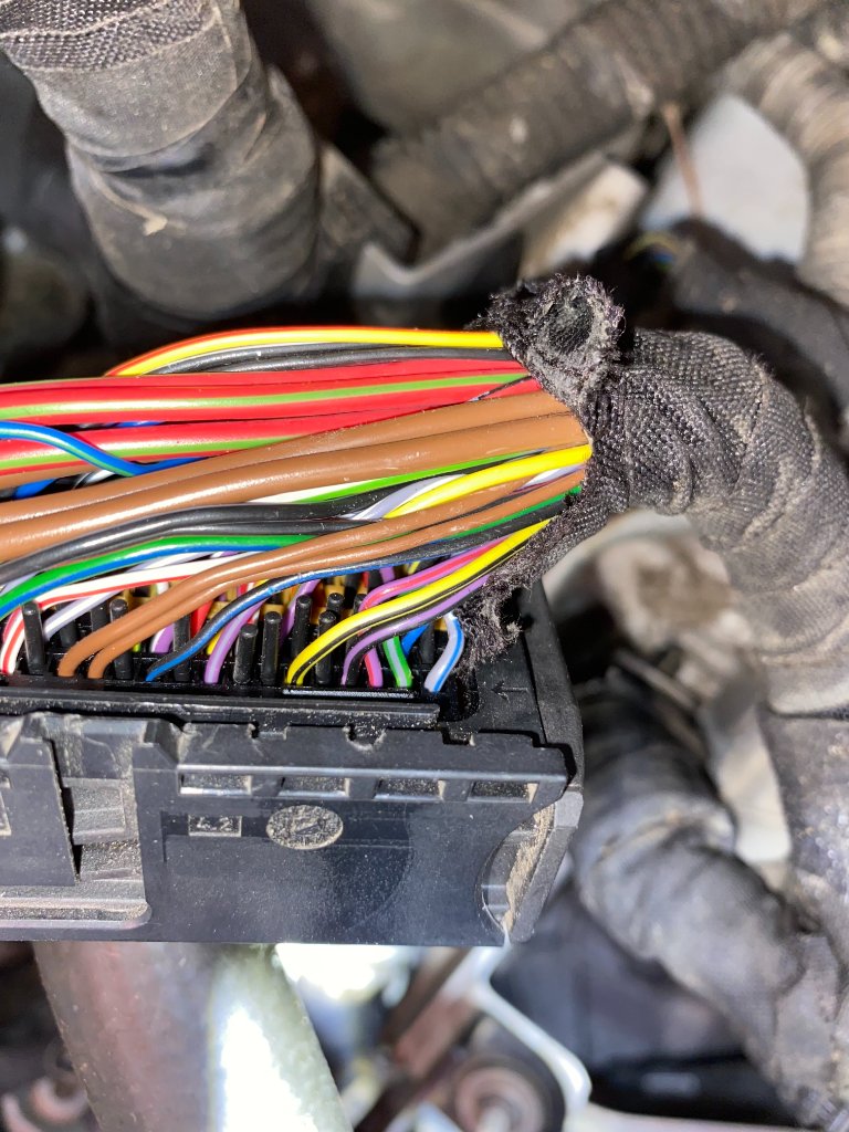

ich versuche aktuell auch die GRA von WIBUTEC einzubauen mit Tasten am Multifunktionslenkrad.
Mein Problem ist, das laut Anleitung die neue Leitung dafür am 94-fachen Stecker vom Motorsteuergerät in Kammmer 44 soll,
diese aber belegt ist. WIBUTEC hat leider keine Telefonnummer und der Service per Mail ist bescheiden.
Kann mir einer von euch die Pinbelegung des Steckers sagen? VW will nix raus rücken.

Re: GRA nachrüsten beim Crafter SY
Schaltbilder als auch alle anderen Service- und Wartungsunterlagen kannst du bei ErWin kaufen.

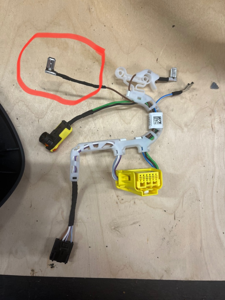

Bei dem neuen Leitungssatz ist ein Massekabel mehr dran, hat jemand eine Idee wo dieses angeschlossen wird?

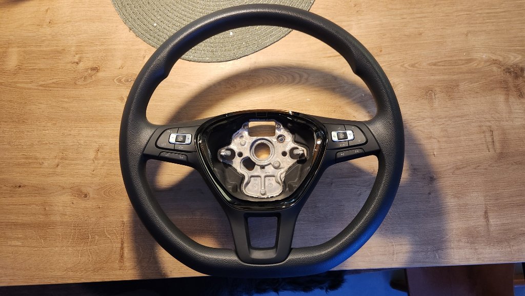

Nun wollte ich wenigstens noch eine GRA nachrüsten und habe mit etwas Glück ein MFL samt Tastensatz (für GRA, siehe Bild) sehr günstig erstanden.

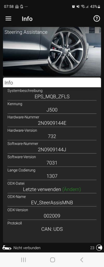

Welches Lenksäulen STG verbaut ist weiß ich leider (noch) nicht. Kann ich das auch per OBD11/VCDS herausfinden? Geht es um das STG44 "Steering Assistance"? Habe mal einen Screenshot aus OBD11 dazu angehangen.

Und weiß jemand, wie ich erkennen kann, welche Lenksäulen STG verbaut ist... High oder Low
