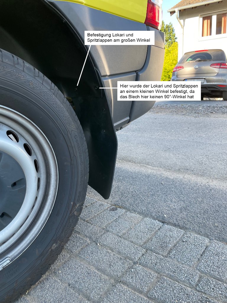

So, jetzt komme ich dazu, endlich mal die Bilder der hinteren Version einzustellen. Das hat alles ein wenig gedauert, da mich momentan die Arbeit im realem Leben sehr einspannt. Die hinteren Lappen habe ich bei der Montage der Lokaris mit eingebaut. Für die Lokaris habe ich auch einen kleinen V2A-Stahlwinkel (2 mm, analog vorne) verwenden müssen, da das Blech im hinteren Teil der hinteren Radkästen keinen 90°-Winkel aufweist. Unterschied zu den längeren Versionen des Sprinters.
Verwendet habe ich für die Lappen auch wieder das 4 mm-Gummi, sowie einen großen V2A-Stahlwinkel (3 mm) der an den hinteren an der Karosserie verschweißten Schrauben befestigt ist. Das sind wohl die Schrauben, an denen der originale Lappen auch befestigt wird. Der Lappen selbst und auch der Lokari ist am Winkel mit einer Blechmutter befestigt. Zwischen dem großen Winkel und der Karosserie liegt ein entsprechend großer Gummi (2 mm). Befestigt wurde der Winkel, nachdem dort gesäubert und ordentlich FluidFilm drauf kam. Alle anderen Befestigungspunkte wurden gegen Korrosion geschützt (Brantho, Mike Sanders, FluidFilm). An den Stellen, wo Blechmuttern auf originalen (lackierten) Karosserieblech aufgeschoben wurden, sind die Blechmuttern mit einem dünnen Gummi ausgekleidet (alter Fahrradschlauch). Die Lokaris sind an keiner Stelle direkt im Blech verschraubt, sonder immer in Blechmuttern. Der große Winkel sieht so schön aus, da ich keine Abkantbank habe und den Winkel mit dem Schraubstock und Hammer geformt habe :lol:
Zur Maßübertragung habe ich erst einen groben Pappwinkel verwendert und diesen auf ein 3 mm Alublech übertragen. Sobald das stimmig war, folgte die Übertragung von Alu- zu Stahlwinkel.
BTW: Vor den Lokaris stand auf der Fahrerseite die Behandlung des bekannten und ärgerlichen Falz-Problems an. Schon ärgerlich, was eine Mikroperforation im Unterbodenschutz an so einer Stelle anrichten kann :(
MfG. R.
