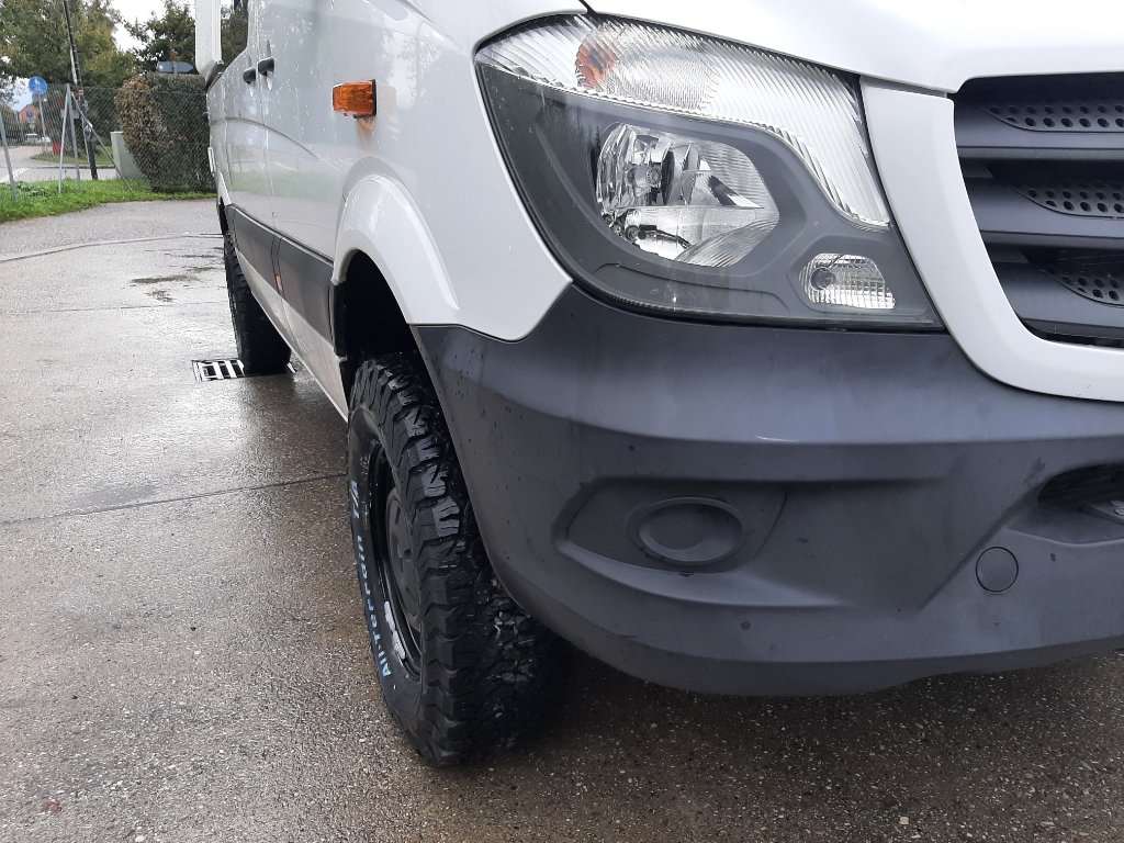

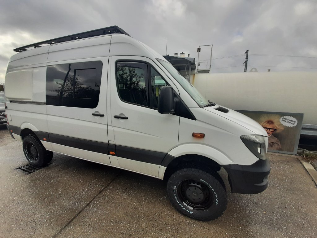

Also Felge und Reifen wie oben beschrieben.
Tüv finds "genial" ich aber auch
Tacho wurde neu codiert. Fertig .
