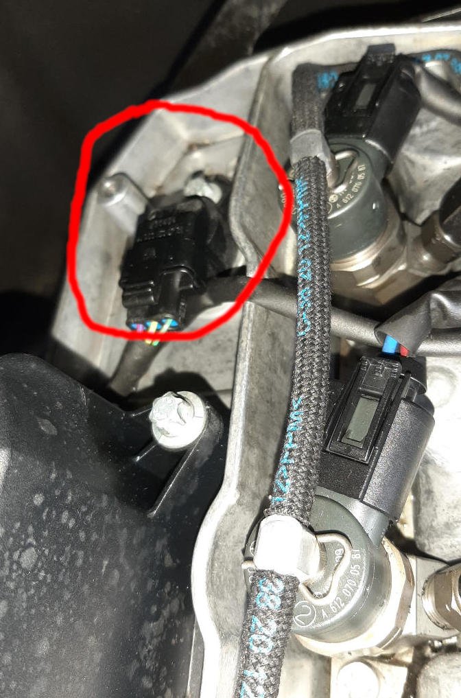

Rein Interesse halber: was ist das für ein Stecker oben am Zylinderkopf (Fahrtrichtung rechts).
Vielleicht kann mir da jemand auf die Sprünge helfen?
Sprinter 902 211; BJ 2004; mittlerer Radstand Hochdach
Beiträge: 6108
Re: Was ist das für ein Stecker (Ventil)?
Nockenwellenpositionsgeber.

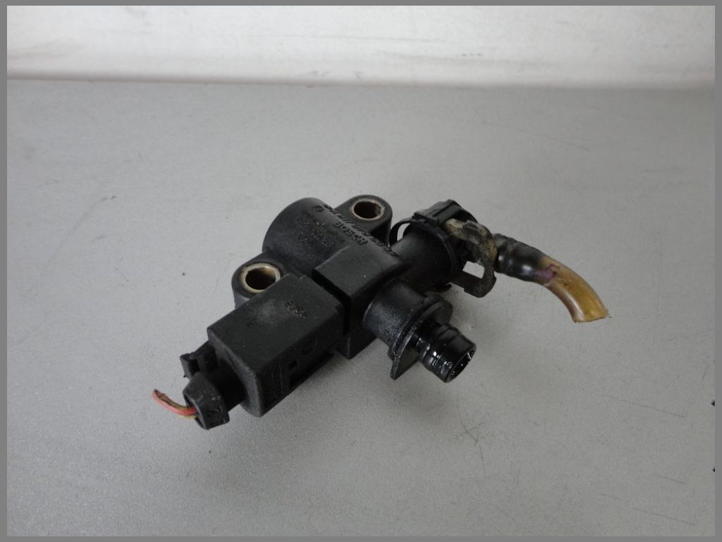

Wo finde ich das Abschaltventil? An der HD-Pumpe gibt es das nicht. Meiner ist ein 211 BJ 2004.
Oder ist die Funktion dort anders umgesetzt?
Beiträge: 6108
Dein Sprinter wird kein Abschaltventil haben.
Nordmann
Beiträge: 214
Registriert: 19 Jan 2017 12:48
Beitrag von Nordmann »
Wie wird es denn dann umgesetzt? Ansteuerung der Injektoren?
Beiträge: 6108
SG stromlos setzen, Rauldruckregelventil stromlos setzen, Ansteuerung der Injektionen aussetzen, .............

Ich habe da noch ein A 611 078 0049 "Abschaltventil" für den OM611.981 "OM611 DE LA" gefunden. Gehört der nicht zu diesem Fahrzeug?
Beiträge: 6108
Vanagaudi hat geschrieben: 09 Nov 2021 21:57
v-dulli hat geschrieben: 09 Nov 2021 18:03 Dein Sprinter wird kein Abschaltventil haben.
611 980 bis 50 323095
611 981 bis 50 318136
611 987 bis 50 318136

Ich komme trotzdem nicht weiter.
Im Ersatzteilkatalog habe ich bei allen drei Motorversionen OM611.980, .981 und .987 das Abschaltventil A 611 078 0049 gefunden. Beim OM611.980 im Typ 638 wird es als "Y75 Elektrisches Abschaltventil Kraftstoffversorgung" bezeichnet und sitzt auf einem eigenen Halter am Motor verschraubt. In den Schaltbildern zum OM611.981 und .987 wird das Abschaltventil mit "Y93 Abschaltventil Hochdruckpumpenelement" bezeichnet.
Im Wiki zum OM611 finde ich
Bei der Hochdruckregelung entfällt nun das Abschaltventil an der Hochdruckpumpe (Abschaltung erfolgt nur noch über das Öffnen des Druckregelventils, die mechanische Kraftstoffvorförderpumpe bleibt weiterhin bestehen).
Der Einzelnachweis hierzu ist aber nicht mehr erreichbar. Ich vermute mal, dass das Abschaltventil irgendwann einmal wegen eines Updates einfach entfallen ist.
Y75 unterbricht die Kraftstoffversorgung vor der Hochdruckpumpe und hat mit dem Y93 nichts zu tun - völlig unterschiedliche Aufgaben.
Y93 reduziert die zu verdichtende Kraftstoffmenge und wurde später durch das Mengenregelventil ersetzt.

Ja , Irgendwann ist dem Daimler aufgefallen das es zum Abstellen nicht benötigt wird ! Ganz am Anfang des CDI war das verbaut und auch ans SRS Steuergerät angeschloßen um bei einer Airbagauslösung den Motor abzustellen :roll:
